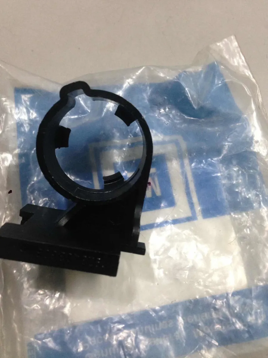

Но!  На будущее. Крепление которым клапан пристегивается к воздухану идет как отдельная деталь
https://http2.mlstat...8_102019-F.webp
Клапан сам по себе, а крепление само по себе
И кстати, это как раз у крепления номер 90531049 , а не у самого клапана

Опа! Приехали! Так других номеров на моем клапане нет! Может он правильный, такой какой должен стоять? Я же коды с крепления писал. Странно как-то все это. Ну а то шо пропускает немного, нормально ли это, или не должен вобще травить?
