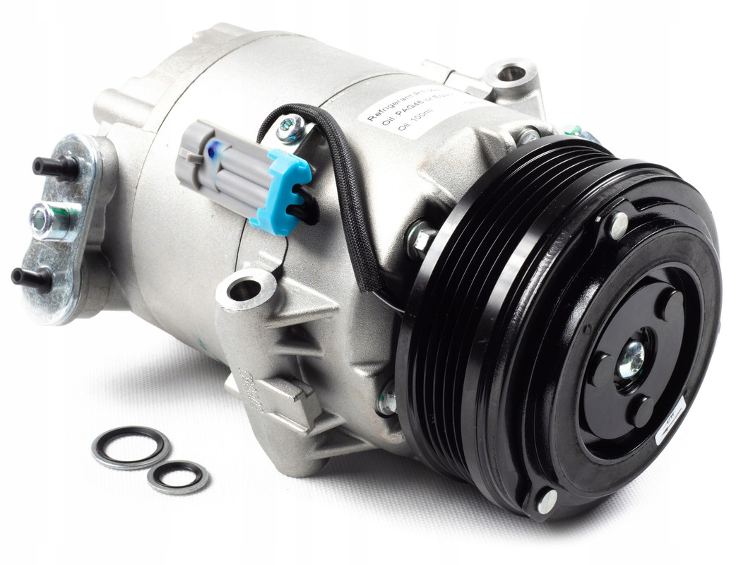

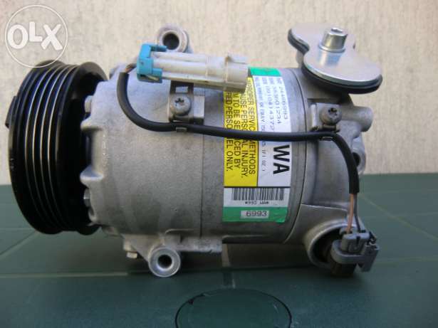

Хоча б візуально і хоча б на прикладі опелів.
Это с муфтой. От фишки провод идёт в сторону  соленоида муфты, в сторону шкива.
Sprezarka-klimatyzacji-OPEL-ASTRA-H-04-1
А это "переменник", без муфты. Провод от фишки идёт  на другую фишку, в корпусе компрессора, на противоположной от шкива стороне.
По маркировке - там их дофига, на разные модели разные коды, там уже надо в "мелкий шрифт" вникать.
Когда-то занимался поиском аналога своего, думал менять. Закончилось  заменой сальника.

Жоден з них не схожий. На Астрі провід приєднувався до корпуса у районі шківа (прям майже поруч, провід одразу заходив у корпус. Нажаль, не зробив фото
    • Сообщений 16001
Опубликовано 11 Февраль 2024 - 18:48
Ну в мене тоже трохи не такий, як на  другому фото, але десь приблизно в тім місці фішка, трохи ближче до середини. І фішка інакша.
Мабуть різні виробники, кожен своє городить.
