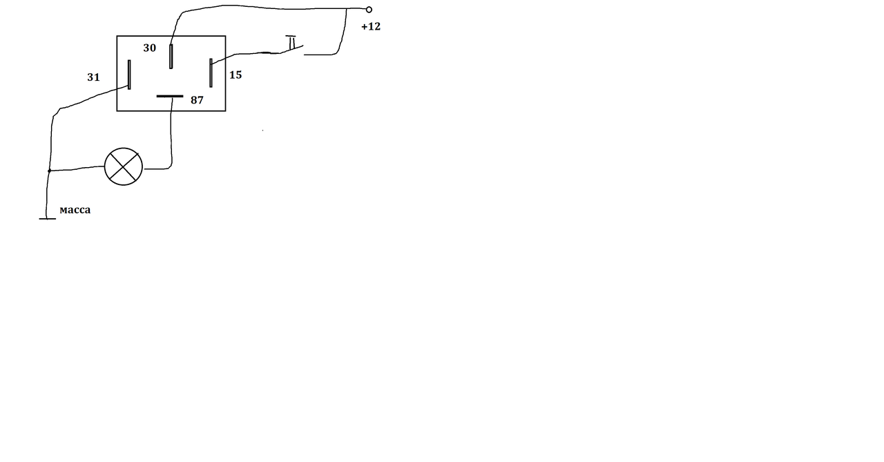

Бросаю 12В на 15 и 31 а на 30 и 87 появляется цепь?
#309
    • Сообщений 16048
Опубликовано 16 Июль 2024 - 10:37
Проверить снятое реле - да.
 Можно ещё вывести провода от каждой ноги  в разъёме реле и проверить во включенном состоянии где чего  не приходит. Но то уже к ремонту блока. Возможно там таки внешняя причина, которая не разрешает включение.
Только  обязательно массу на "31", а "+12" - на "15"

Пардон, дополнение.  Надо ещё на  клемму "30" подать +12 в. И на клеме "87" ловить появление  этих 12в после  подачи питания на 31\15.
Это ж электронный коммутатор, там  механической цепи нет, которую можно  Омметром зафиксировать, а падение напряжения на ключе транзисторном вычислять - то такое.  Лучше  прям лампочку прицепить на выход "87" и на массу, по её загоранию будет понятно, сработало ли реле.

Проверил - электронное цепь 30-87 не даёт. Проверил на механическом цепь даёт. Мне интересно, когда 12в. появляется на ножке 30. У меня не появилось ни на выключенном зажигании, ни на заверенной машине. (может вместе с 15?) Я пересмотрел схемы подключения brc и это реле вообще не нашел...
#313
    • Сообщений 16048
Опубликовано 16 Июль 2024 - 18:13
По приложенной cхеме? С лампочкой?
Шина "30" - это шина постоянного наличия напряжения 12 В, Плюсовой вывод АКБ. Т.е. на  ноге реле "30" напруга должна быть всегда после  подключения клемм на АКБ. Ну разумеется там может быть предохранитель в этой цепи. Поэтому  стоит его поискать в косе ГБО.
Но это  в чистой теории. А так вообще  клемма "30" - это источник +12В, которые куда-либо подаются при помощи этого реле. В схеме ГБО может иметь другой контекст.
 Если допустить, теоретически, что подключение реле в точности соответствует маркировке, то возможно это что-то типа главного реле в классическом понимании: при включении зажигания происходит срабатывание реле и подача питания  на ГБО.
Но может, конечно, и быть просто коммутатором какой-то  отдельной нагрузки типа соленоида. Без схемы можно только гадать.

Проверял по приложенной схеме с лампочкой. По такой же схеме проверял механическое - лампочка загорается... Думаю дополнительно пустить 12В от аккумулятора через предохранитель 15А на шину "30", надеюсь ничего не сожгу.
Пришел "шнурок" на brc, но работать с ним (установит драйвер, программное да и ноут сел в 0) никак - вчера не было напряжения с 18.00 до 03.00 и утром уже в 6.00 отключили...
Без схемы я бы не делал этого. Не факт, что на разъёме реле "30" в ЭБУ ГБО именно напряжение АКБ, а не какое-то промежуточное питание\значение, обусловленное логикой работы.
Вот пример, когда  маркировка на реле не соответствует фактическим значениям в схеме. Это кусок схемы( автономного отопителя) от астры-н.
Если таки есть предположение, что это главное реле, то лучше сначала поискать  предохранитель и проверить цепь разъёма "30" от реле до платы ЭБУ, саму плату тоже можно осмотреть на предмет хотя бы визуальной целости элементов.
ЗЫ. Это реле  вынесено за пределы ЭБУ или  прямо в нём установлено?
