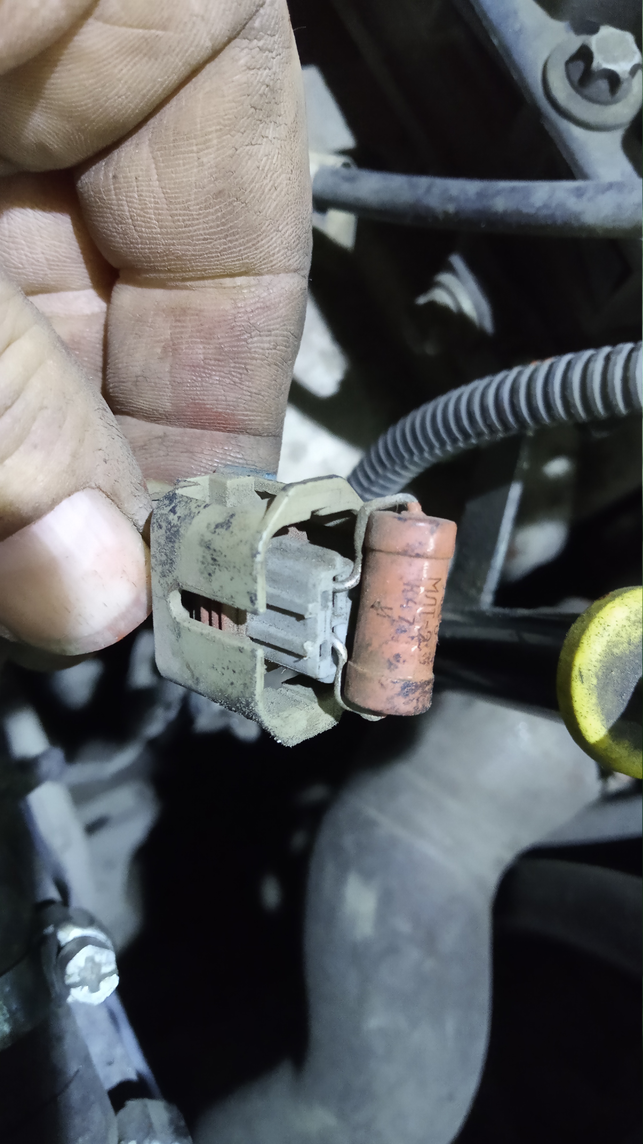

Доброго дня!
Така тема, термостат бье помилку 111606
низкое напряжение в цепи термостата
нагрівальний елемент як я розумію здох і потрібно новий термостат ставити...
Друг підкинув ідею щоб не витрачати коштів багато - LUZAR LT 0550
Але чи має Luzar нагрівальний елемент і чи буде правильно працювати з движком Z16XEP ?
Питав у магазині вони мені відповіли що там датчик температури, в інтернеті не знайшов даної інформації
Підкажіть що робити з цією помилкою, всі інші вже вирішив одна залишилась )
термостат дешево і сердито тільки на 105 градусів, 92 градуси я дивився ставлять, але який сенс?
Термос на 105 відкривається коли газуєш і на 90 градусах - знущання з машини якесь і резистор ще потрібно буде - тобто взагалі заглушити нагрівальний елемент і провода в топку - не підходить варіант.

Опубликовано 01 Май 2024 - 11:48
Вместо подогревателя поставить резистор обманку. От 40 до 200 Ом  2Вт. Ошибки не будет. На работу ДВС не влияет.
