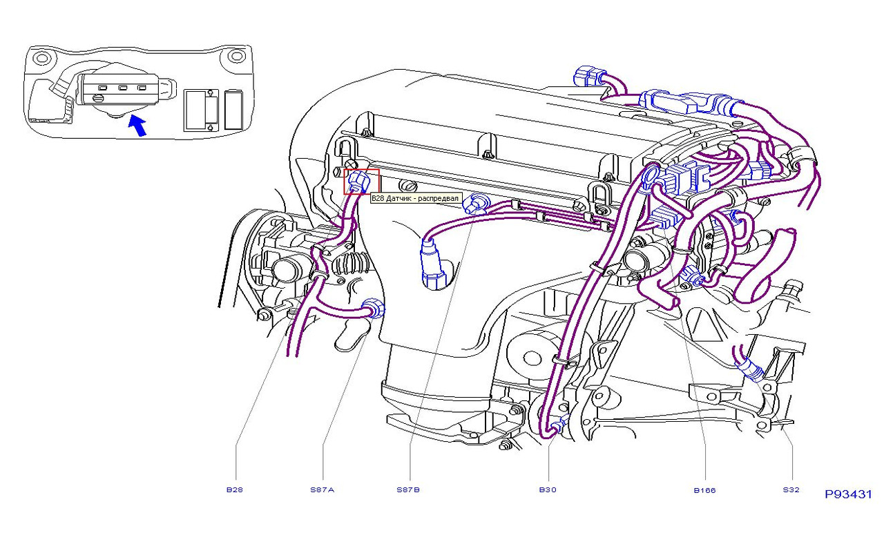

Возможно ДПРВ(когда сигнал на грани - ЭБУ сначала пытается  работать с ним, но потом игнорирует и использует алгоритм без его участия) Попробуй на холодную отключить фишку ДПРВ, включить зажигание, дать пройти всем тестам(потухнуть лампам на приборке), чтобы ЭБУ "увидел" отключенный датчик и завести. Если причина в ДПРВ, то  пуск должен быть с первого раза, хоть и с горящим чеком по  ДПРВ.
Если не оно, то дальше  смотреть в сторону ДПКВ.
Jenya_odessa
Jenya_odessa
    • Сообщений 12
  • Имя:Yevhen
  • Авто:Opel astra H
  • Регистрация: 01.09.2024
Опубликовано 01 Сентябрь 2024 - 09:01
Попробую. Спасибо. Подскажи дпрв один на этом моторе или 2?
    • Сообщений 16004
Опубликовано 01 Сентябрь 2024 - 09:05
Если нет ошибки в старт-топе и действительно XEP, а не  XER, то один.
