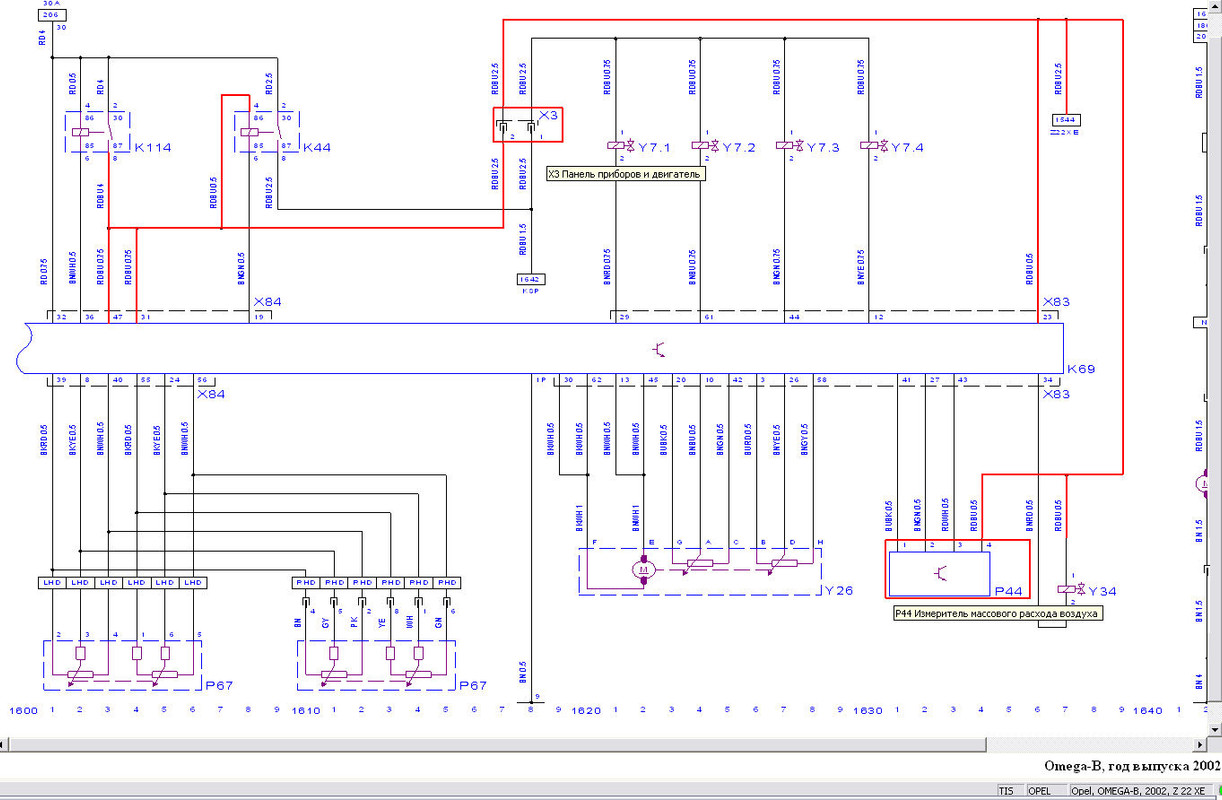

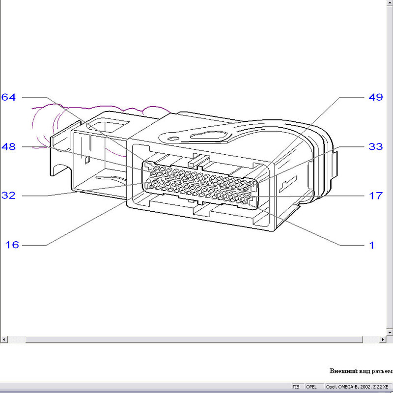

ДМРВ:
1 (сине-чорний) - 41 пін Х83 ЕБК,
2 (коричнево-зелений) - 27 пін Х83 ЕБК,
3 (червоно-білий) - 43 пін Х83 ЕБК,
4 (червоно-синій) - +12 В.

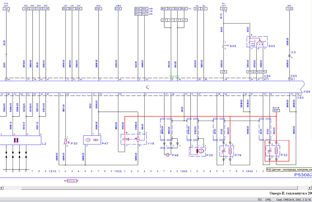

лямбда:
1 пін(коричнево-білий) - 19 та 35 піни Х83 ЕБК,
2 (чорний) - 57 пін Х83 ЕБК,
3 (білий) - +12В,
4 (сірий) - 8 пін Х83 ЕБК
Роз'єм Х 83 на ЕБК.

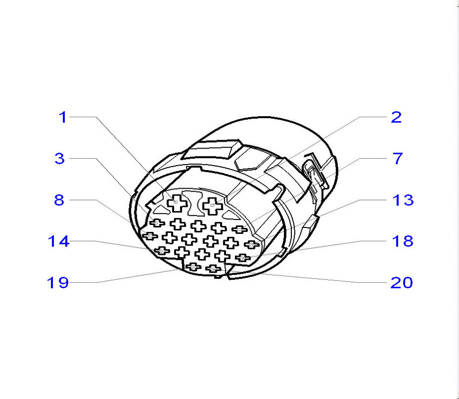

Перевір, чи нормально доходить напруга з головного реле на ДМРВ та лямбди після роз'єму Х3(вказаний на першому малюнку). Вони, а також клапан вентиляції баку та клапан рециркуляції - всі сидять на одній ланці живлення після роз'єму Х3, пін №2.

ДМРВ: 1 (сине-чорний) - 41 пін Х83 ЕБК, 2 (коричнево-зелений) - 27 пін Х83 ЕБК, 3 (червоно-білий) - 43 пін Х83 ЕБК, 4 (червоно-синій) - +12 В

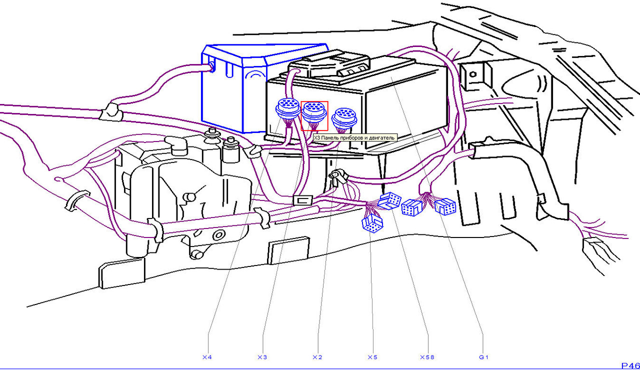

В мене там два таких роз'єми. Цього посередині немає.
Як його роз'єднати?
Ветеран клуба нід хелп.

В мене там два таких роз'єми. Цього посередині немає. Як його роз'єднати?
Нахрєна, якщо
Перевірив ДМРВ на увімкнутому запаленні. 4-й червоно-синій 12в в наявності.
Його роз'єднувати тре було б, якщо б напруга не доходила до ДМРВ.
Як його роз'єднати?
"Узнай, где у него кнопка фиксатор"(с)
