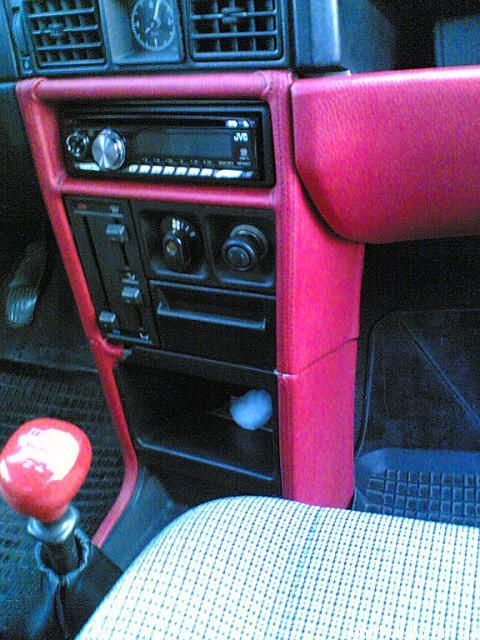

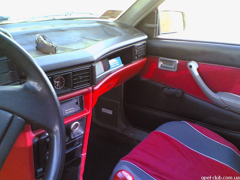

А попробовать обшить кожзамом? Черным. У меня так. (правда черным с красным). Симпатично. И как краска не слезет.
А можно фото в студию как обшита кожзамшом? Как смотритьтся?

Опубликовано 11 Июль 2007 - 14:38
Можно, но только завтра. Сегодня я без машины. С утра выложу.

Опубликовано 12 Июль 2007 - 08:26
А чего я не могу здесь фото разместить??? Вот блин...
Ладно, щас поизвращаемся... Только ссылки:
http://www.opel-club...08_286_6730.jpg
http://www.opel-club..._286_145178.jpg
Изменено: Drakul, 12 Июль 2007 - 08:57

Опубликовано 12 Июль 2007 - 09:44
Прикольно! А катры тоже сам перетягивал? Если да, можно так же чуть подробнее????
