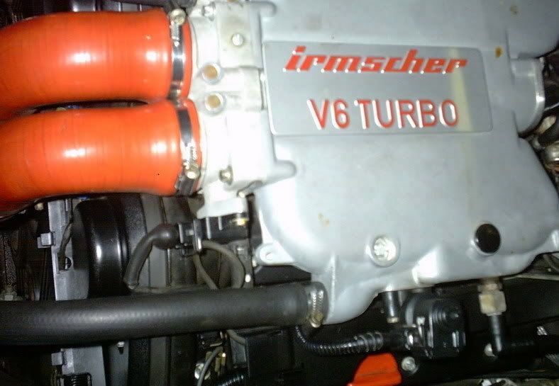

Здесь конструктор
а здесь неНцы его пытаются обсудить
Помогите вникнуть в суть

Se186, выкидывают все прелести впускного коллектора МВ6, и ставят турбо коллектора как на впуск так и на выпуск. Причем как-то все криво, турбину крутят только 3 горшка... Ну а так как еще и без замены поршневой, то и прироста не очень то можно ждать.

Суть в том, что это стандартные детали от стандатного сааба, который на том же блоке построен и почти ничем не отличается...
Кстати этот сааб выдает те же 200 л.с. что и стандартный Х30ХЕ, с одной лишь разницей что у него ровная полка крутящего момента и максимум мощности приходится на 5000... Т.е. моментный мотор.
Если действительно надо турбировать Х30ХЕ, то тут надо брать вот это:
http://www.turbo-gar...=garrett&part=7
http://www.turbo-gar...=garrett&part=5
или хотябы
http://www.turbo-gar...=garrett&part=4
варить коллектор, турбину ставить перед мотором, места по идее должно хватить.
как вариант - http://www.rotrex.com/ тоже очень неплохая штука реализовать имхо проще, но бюджет будет в финале схожий.
Если хочется больше 300 лошадей - плюс поршни от ЛЕТ-а - для понижения степени сжатия - 2 комплекта (2 запасных поршня останется) или в том же бюджете можно сделать 6 кастом-поршней.
Усиленная прокладка под головы - если в район 300 л.с. целиться может хватить и одной только прокладки, поршни стоковые оставить, только прокладку потолще сделать.
Шатуны советуют ставить от Сааба вышеупомянутого - они с проточкой для смазки поршневого пальца (в опеле нету)
Необходимо доработать охлаждение - как минимум привести систему в порядок и убрать из блока масляный теплообменник - переделать на внешний радиатор маслянный.
Плюс система управления и средства настройки - http://www.turbo-gar...ory=mafemulator
плюс бОльшие форсунки, пару приборчиков, выхлоп, впуск, интеркулер. Итого меньше 5000 не получится никогда... Это не учитывая работу и т.д....
Короче если есть 5-10 тысяч денег на хобби, лишняя омега 3.0, которая и так все время стоит, и хочется куда-то руки и мозги приложить - пожалуйста... :) у меня пока с этим списком туговато...
