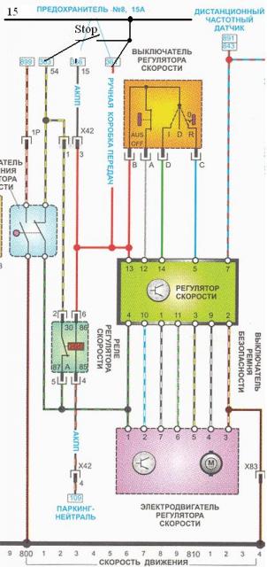

Якщо вірити схемі, круїз відключається, якщо нажати на гальма.
А якщо натиснути зчеплення - нічого не буде :sm21:
Яка логіка його роботи?
Може "плюс" на 4-ій "ножці" мозгів повиннен пропадати при натисканні гальм і/або счеплення?
Изменено: WishMaster, 06 Март 2009 - 12:47
А якщо натиснути зчеплення - нічого не буде :sm27:
Просто это схема для АКПП, для МКПП есть еще концевик на сцеплении....

Подскажите, кто знает: концевой выключатель на сцепление работает на размыкание или замыкание при нажатии педали?
Изменено: anTIDot, 30 Март 2009 - 12:00
#87

При нажатии замыкается.
Ошибки нет?
На схеме что ты выложил в посте:
http://www.opel-club...h...st&p=796507
под компонентом S45 обозначен именно "контакт коммутационного устройства размыкающий".
Чего так интересуюсь? Хочу себе круиз поставить и ищу "жабку" под сцепление. Так мне на разборках втирают, что мол они одинаковые на тормоз и на сцепление. Так вот сомнение закралось, подойдет ли для моих целей "жабка" от тормозов? Включатель от тормозов замыкающего типа.

Ошибки нет?
Плутанина є, при натисненні на педаль, жабка розмикається, а при натисненні на жабку, вона замикається)))
