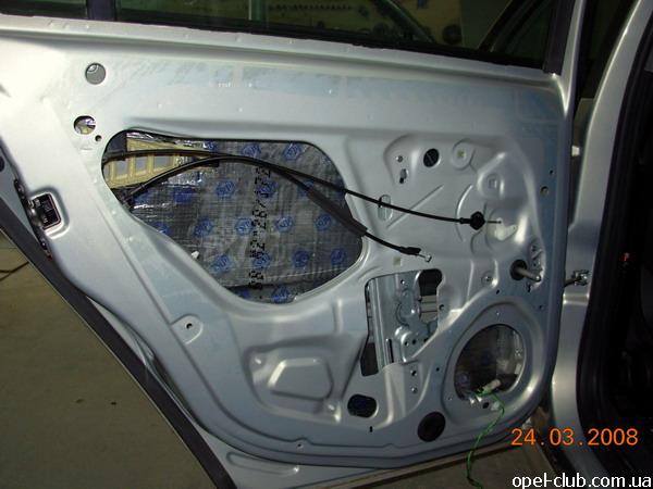

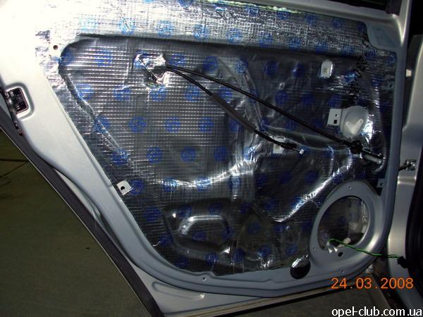

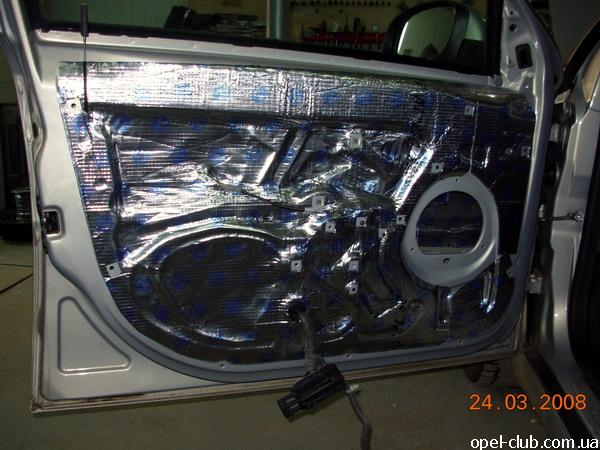

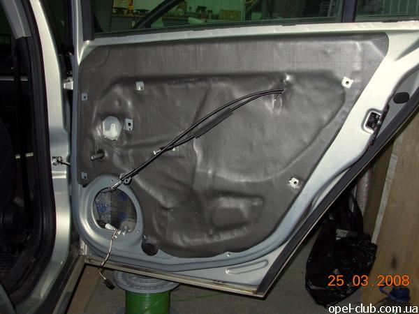

Romio, карта двери обработана шумоизоляционным материалом Bit-5L, он же 5-й Битопласт. Он выполняет роль как шумоизолятора, так и антискрипового материала. А водительская дверь на фото ниже обработана шумоизоляционным материалом Poly-2L, он же Сплен 3002. Все материалы пр-ва Стандартпласт, он же STP :sm10:

Еще небольшой отчет о звуке в Вектре С :sm16:
На этот раз менялась фронтальная акустика и делалась шумка дверей. На фронт был выбран Hertz ESK 165.3L, подключенный к стоковой голове кабелями Tchernov Audio Cuprum Junior Two SC.

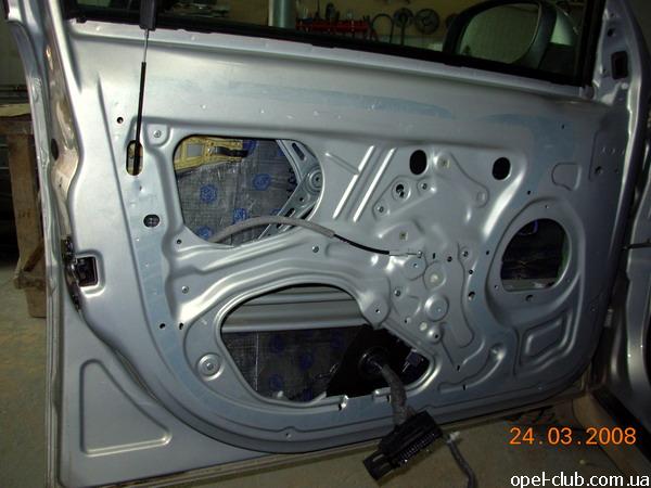

Начали с вибро изоляции:

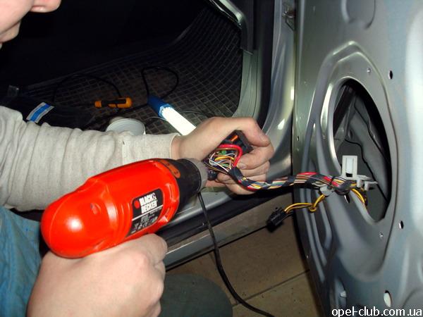

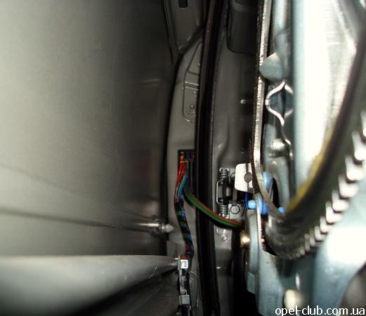

Затем протянули провода. К слову, у ОВС ввод провода в дверь осуществляется через дверной разъем, для чего в нем высверливается отверстие:

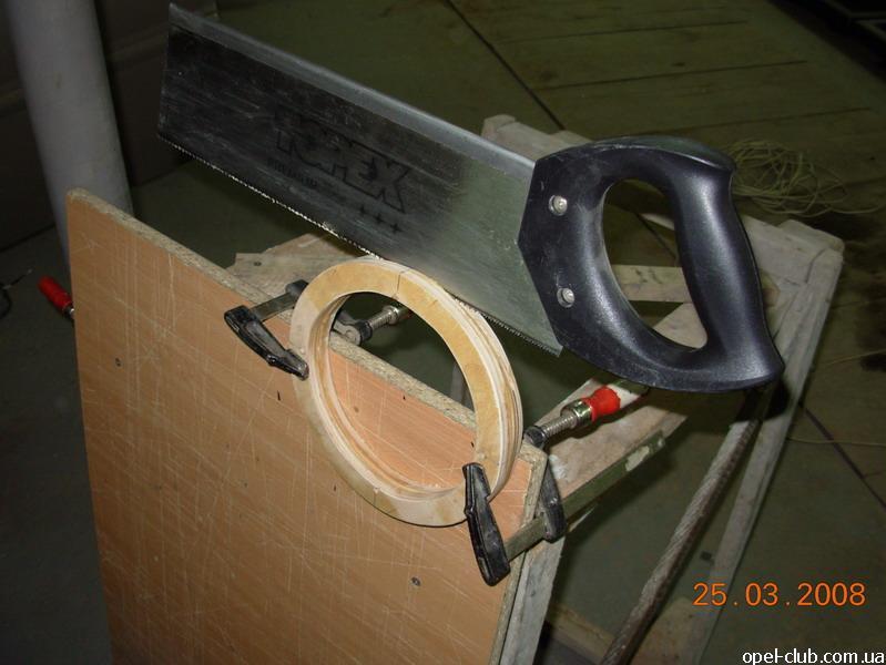

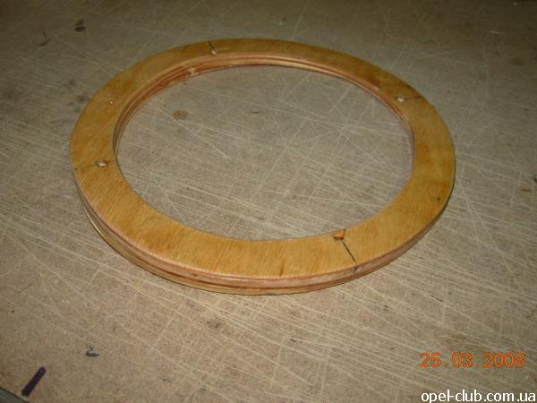

Затем делаем подиумы. Стоковая акустика располагается в дверях под некоторым углом к слушателю. Посему было принято решение повторить оригинальную конструкцию по этой характеристике. Короче, клеим два кольца, пилим под углом, покрываем лаком... :sm10:
Укладываем второй слой вибры:

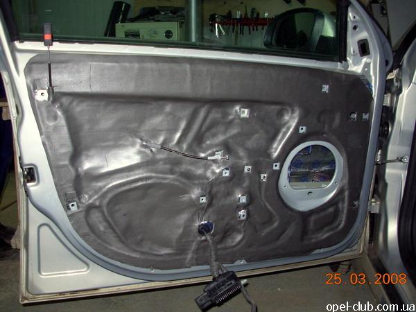

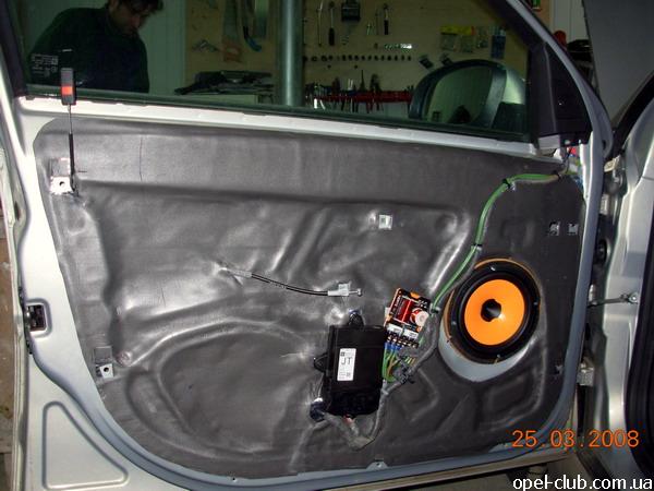

И закрываем шумкой:

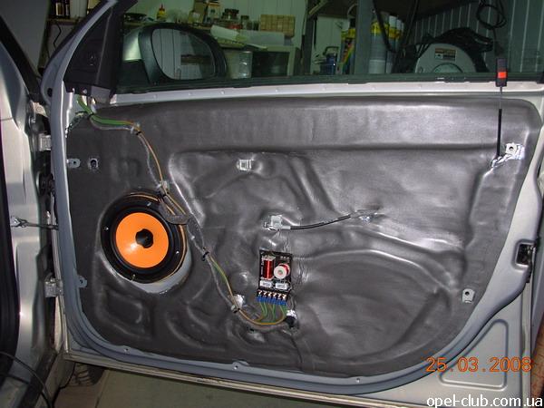

Ну и в финале устанавливаем кроссоверы, динамики, подключаем проводку:

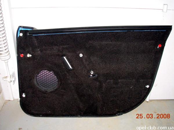

Ах, да... Обклеиваем карты 5-м Битопластом и ставим на место :sm16:
Блин, просто готовый FAQ по установке вышел :sm10:

Леша, как добились ровного угла при работе с пилкой? т.е одинакового угла на обоих подиумах . такая фанера росслаиваеться при косом срезе
Олег, там два листа фанеры, склееных между собой. Ну и пила с мелким шагом зубьев :sm13:
