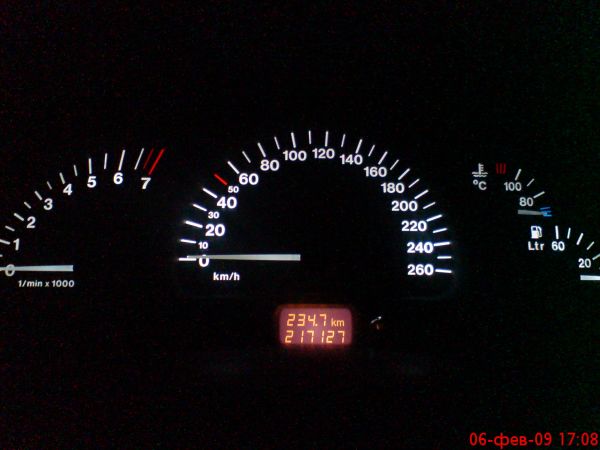

Начиталсо отдуши! Вот что я вам скажу, диоды в главную оптику впихнуть можно, но получить хорошую освещаемость не получится..........крупнейшие мировые автопроизводители тратят сумашедшие деньги на разработку и внедрение этих технологий в современные концепты, а вы тут решаете как недорого сделать это на ваших машинах.
Я лично в своей машине заменил уже почти все лампочки на светодиоды
Вот моя приборка сделаная на светодиодах..........ничево паять не нужно. Все очень легко и просто. Но я теперь хочу еще ярче сделать.......убрать диоды и всунуть диодную ленту.
Настройки по регулировке яркости сохраняются (это кому интересно).
про лампы в задний ход и стопы я просто молчу..............эффект ну просто отрыв башки)))))))))

iceman_2fast,
А это у тебя подсветка на минимальной яркости?

это на максимуме. Но пойми, ночью я даже бывает делаю меньше............мешает.
Замена лампочек на диоды самоя простая в мире и ничего паять не нужно. Попробую вставить диодную ленту......тогда гораздо ярче будет.

iceman_2fast, сколько стоят такие диоды? Тоже белую подсветку хочу. И как стрелки красными сделал?
#80
iceman_2fast
iceman_2fast
    • Сообщений 50
  • Город:Краматорск (Донецкая обл)
  • Авто:OPEL VECTRA (B)
  • Гос. номер:АН0930СХ
  • Регистрация: 07.01.2008
Опубликовано 03 Ноябрь 2009 - 16:42
Как я и говорил - все гениальное просто)))))) Снимаешь приборку........выкручиваешь две лампочки с цоколями (у Вектры Б идет две лампочки на подсветку приборки) вытаскиваешь лампочки из цоколей и на их место всовываешь две светодиодные (в каждом по пять диодов........а в каждом диоде 3 кристала!) - вот они http://www.ledlamp.c...ELEMENT_ID=1206 и будет вам счастье (ничево паять не нужно!!!).
Самое гениальное это стрелки)))))))))))))))) Покупаем в канцтоварах красный маркер))))))))))) тренируемся на картонке делать ровные мазки и ........................делаем один мазок вдоль всей стрелки, затем через пару минут второй - фсе)))))стрелки готовы. Можно делать один мазок - тоже нормально
Бортовик у меня неполный, длянево нужно еще два диода вот таких - http://www.ledlamp.c...ELEMENT_ID=1243 процедура таже что и с лампочками в приборке (ничево паять не нужно!!!)
Бютжет таков - 51 грн *2 шт = 102 грн (приборка)
13 грн *2шт = 26 грн (бортовик)
Осталось только в кнопках заменить - но там паять нужно. Скоро сделаю..............ничево сложного.
