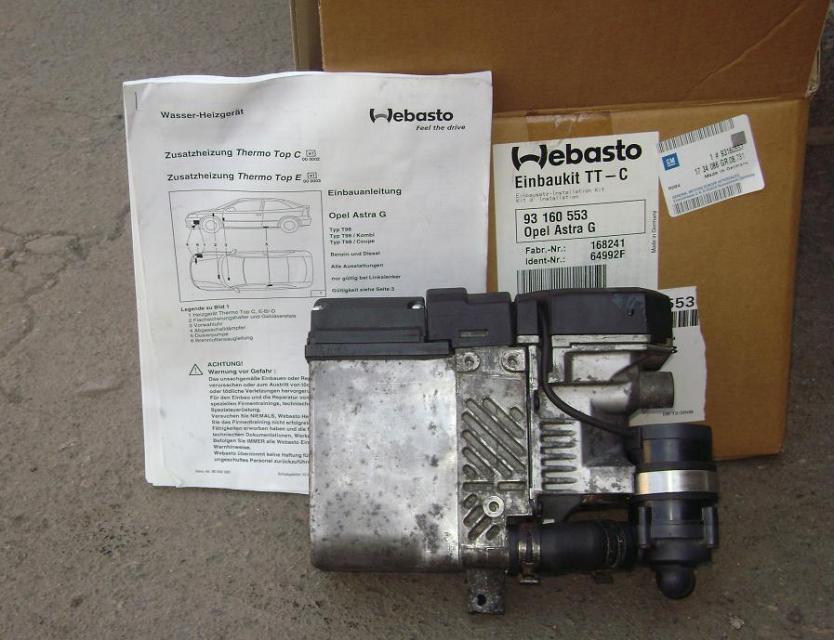

A.A.S. В данном случае слово «штатный» в названии темы применено достаточно условно т.к. хотя некоторые экземпляры Astra-G и оснащались данными устройствами с завода в качестве специальной опции, но устройства, которые на них ставились, не имеют абсолютно никаких отличий от таких же устройств фирмы Webasto, которые ставятся на другие марки авто или находятся в свободной продаже. Кроме того, даже при установке на заводе предпусковой отопитель не имел интеграции в электрическую и топливную системы автомобиля, а устанавливался именно как совершенно автономная система. Таким образом, вся «штатность» в данном случае состоит в расположении органов и блоков отопителя.
A.S. Те, кто вообще впервые слышат слово Webasto, могут в качестве ликбеза сходить вот по этой ссылке чтобы понять, о чем вообще идет речь.

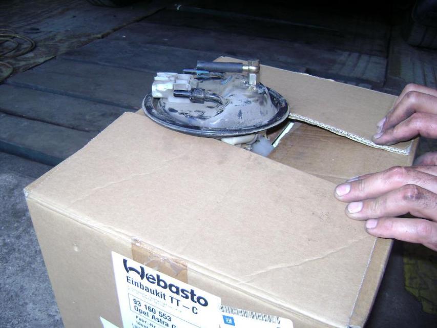

Осенью прошлого года, благодаря случайности и содействию Андрея ака Юстас я стал счастливым обладателем данного девайса. Девайс, естественно, был очень глубоко и долго б/у, снят при разборке с какого то японца, но главное, что он был комплектным, рабочим и обошелся, в отличие от нового, в совершенно смешные деньги.
В принципе можно было поставить его в таком виде как он был, но мы не ищем легких путей, а потому отопитель был разобран, перебран, почищен, все прокладки заменены на новые, а Геннадий с Петровка-Авто подсуетил установочный комплект именно для Astra-G. В комплект входили инструкция по установке, новые шланги, трубки, глушители, фурнитура, крепеж и еще масса всякой дребедени, большая часть из которой, кстати говоря, после установки так и осталась невостребованной. Я долго откладывал установку всего этого добра на машину, но когда Слава ака Tiefflieger приволок с Германии новый бензонасос, а температура на улице достигла +35С, терпение мое лопнуло… :sm15:
Вопроса, где ставить, тоже не возникало – конечно, все у того же Юстаса! Во-первых у него уже был опыт установки подобного устройства на свою Астру (это был аналогичный котел фирмы Eberspacher – давнешнего конкурента Webasto), а во-вторых я уже неоднократно имел возможность убедиться в креативности и профессионализме и самого Андрея, и его напарника Юры. :sm15:
Ну а теперь сам процесс.

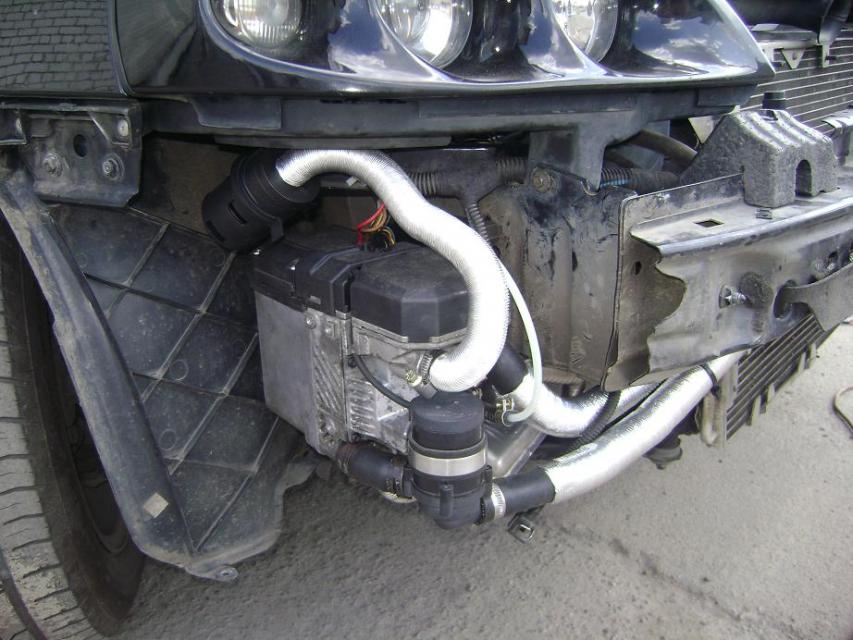

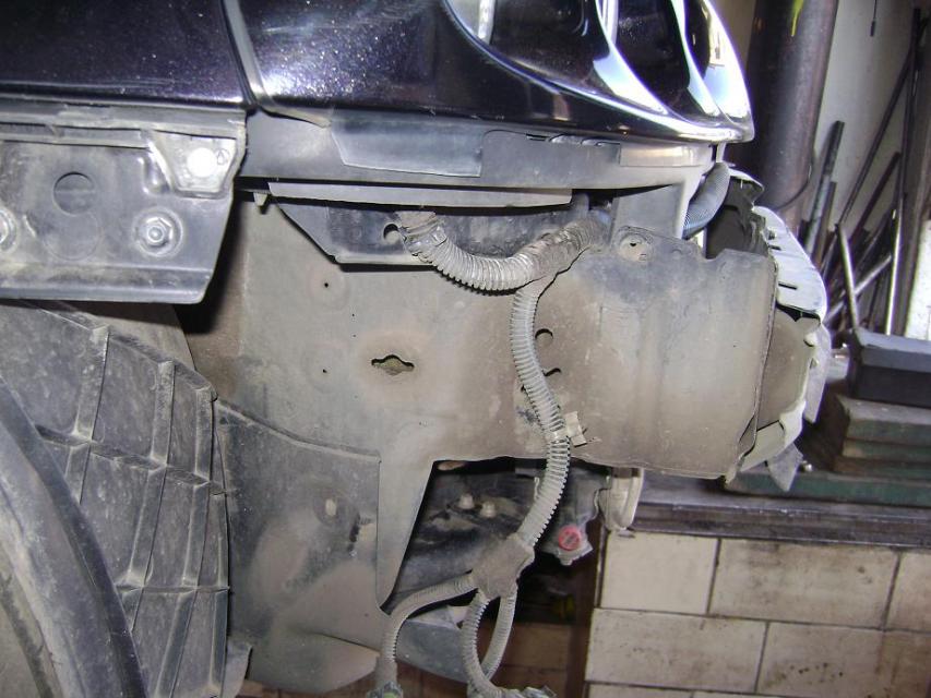

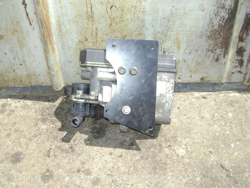

На Astra-G установочное место под автономный отопитель находится за правым передним крылом, как впрочем и у большинства Опелей.

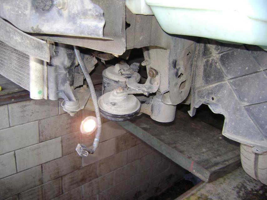

В базе на правом лонжероне укреплены сигналы, которые мешают установке. Решение очевидное – что бы не мешали, переносим их на аналогичное место, но на левом лонжероне (все необходимые установочные отверстия там уже имеются).

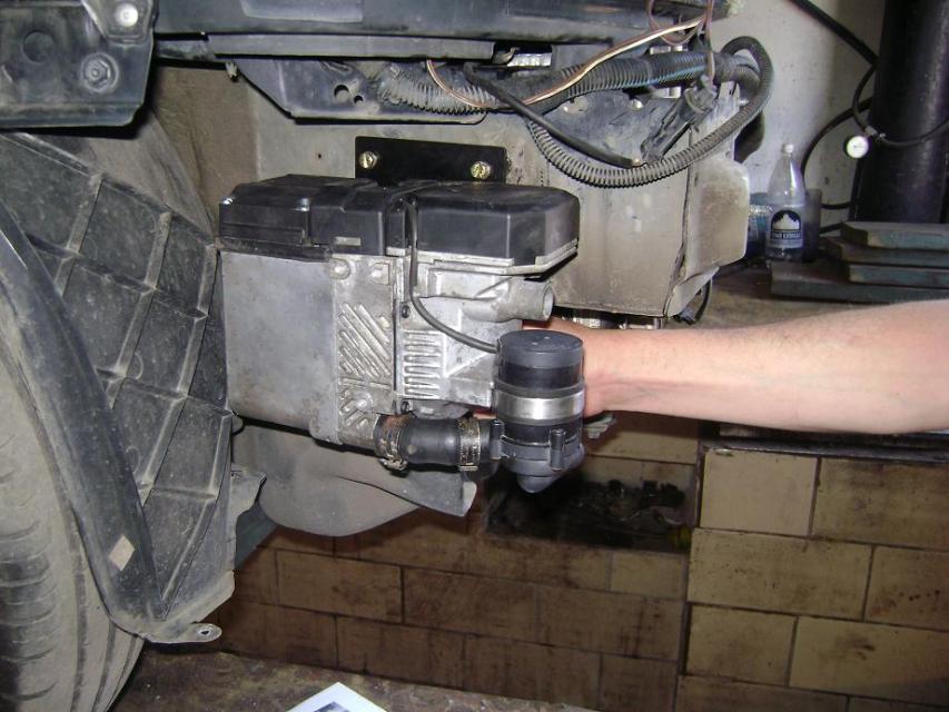

Крепим котел отопителя к установочной пластине.
Устанавливаем пластину с котлом на место.

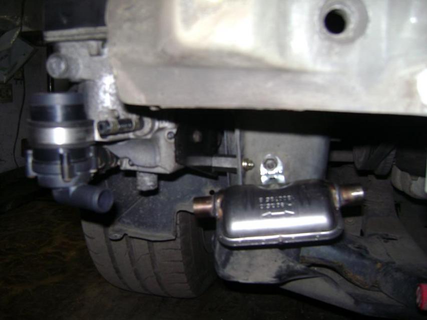

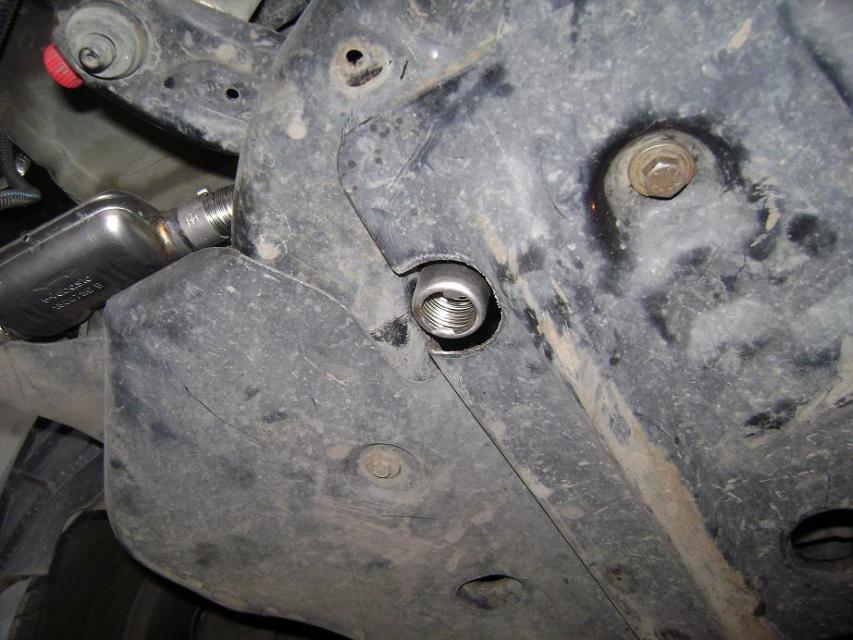

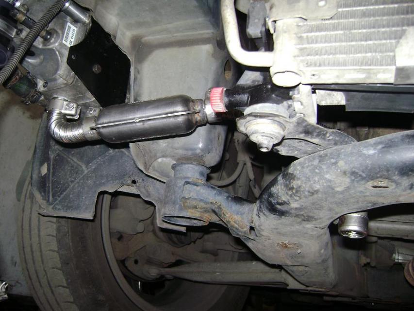

На Г-образном кронштейне устанавливаем глушитель. Кронштейн крепится на те же установочные отверстия, на которых раньше крепились сигналы.

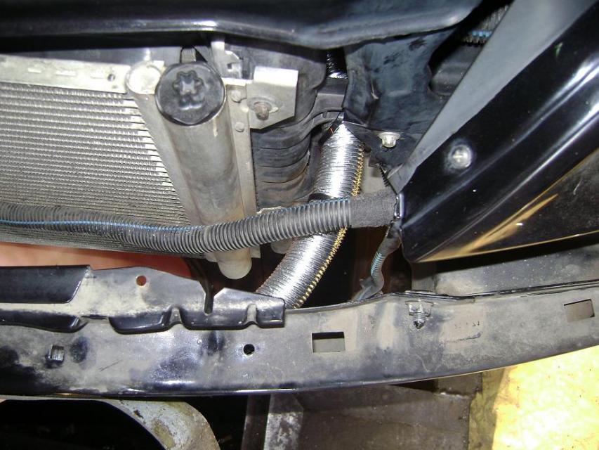

Посредством специального металлического гибкого шланга собираем выхлопную систему.
В оригинале выхлопную трубку инженеры Webasto предлагают выводить настолько заморочным образом, что их способ был признан неэффективным, и после 20-и минут работы мозга и 5-и минут работы болгарки родилось вот такое изящное решение.

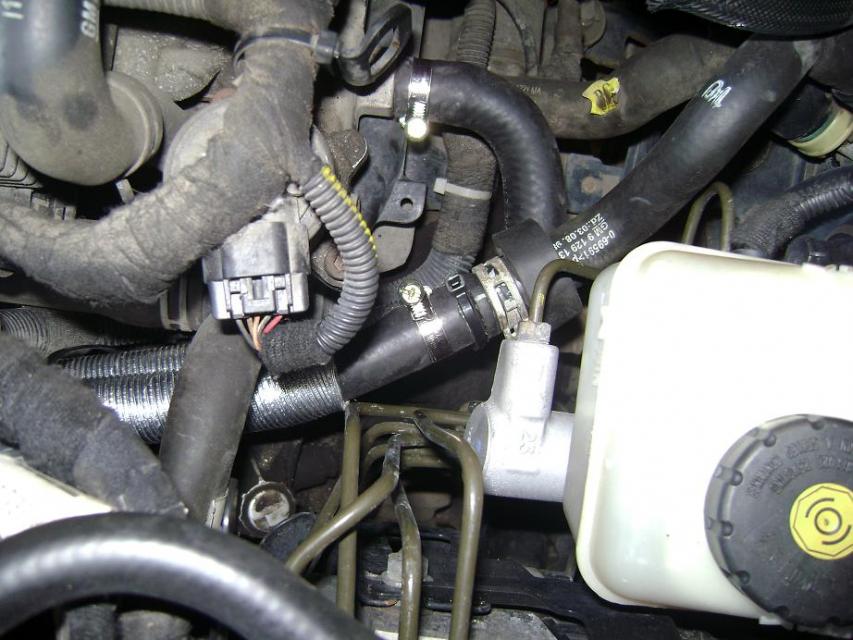

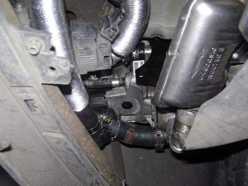

Шланги, соединяющие котел отопителя с системой охлаждения автомобиля закрепляются с внутренней стороны усилителя бампера, проходят под аккумулятором и выводятся в район штуцеров радиатора печки.
Шланги подсоединяются к отопителю, одновременно к нему подключается трубка забора воздуха с глушителем всасывания.
Для Астры с ПТФ придется немного поморочиться т.к. правая противотуманка малость мешает и компановка будет весьма плотная.
Шланг от верхнего штуцера радиатора печки отсоединяется от головки блока и в образовавшийся разрыв контура врезается котел, один шланг от которого подсоединяется напрямую к головке блока, а второй через соединительный штуцер к шлангу радиатора печки.

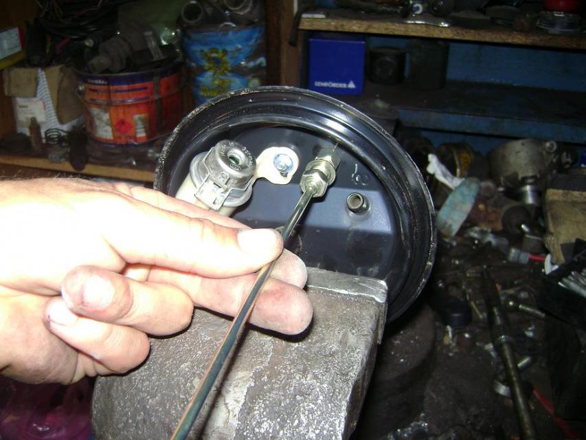

Забор топлива из бака осуществляется через собственную заборную трубку, которая монтируется в блок штатного бензонасоса.
P.S. На некоторых дизельных версиях топливо подается через тройник, который врезается непосредственно в шланг подачи топлива.

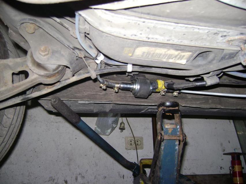

Топливный насос котла крепится под днищем, в районе топливного фильтра на бензиновых версиях.
Трубка подачи топлива прокладывается параллельно штатной магистрали и крепится к ней специальными защелками либо, в случае отсутствия последних, обычными хомутами. После выхода в моторный отсек трубка прокладывается к правому переднему крылу и далее до котла.

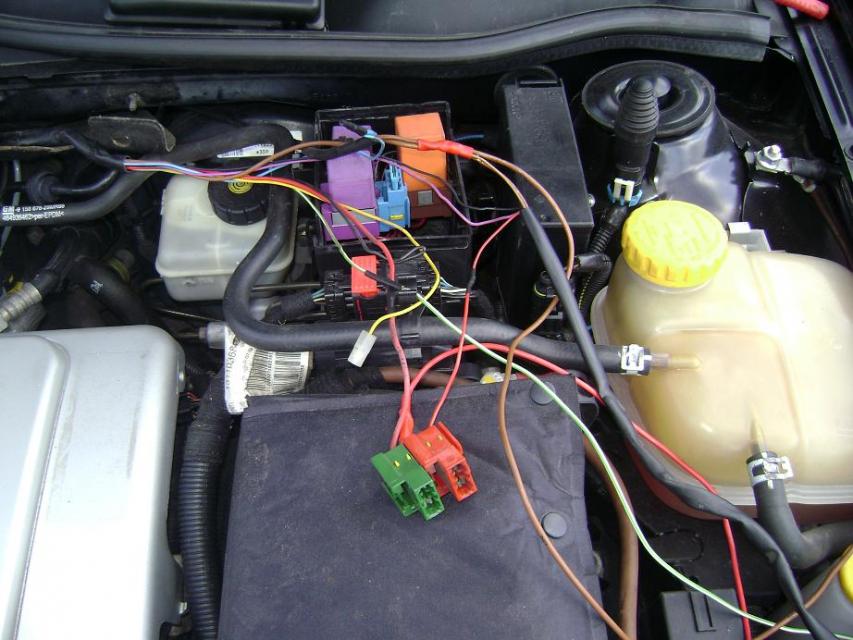

На этом сборка системы подачи топлива заканчивается. Остается только проложить проводку и закрепить таймер управления отопителем.

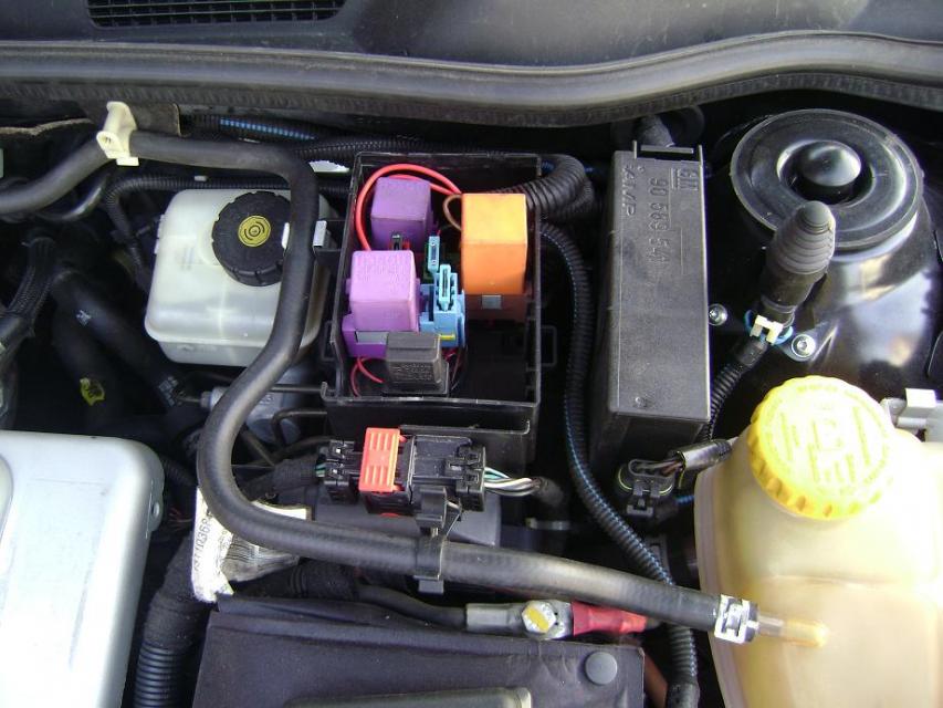

Про проводку особо рассказывать нечего т.к. она идет стандартная и все что требуется – это подключить «+», «-» и врезать реле в провод управления 1-й скоростью вентилятора печки.
Я, правда, решил малость выпендриться и заменил панели предохранителей Webasto на штатные панели Astra-G упаковав это все в релейную коробку под капотом.

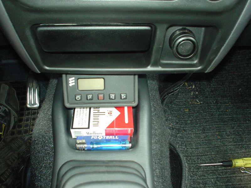

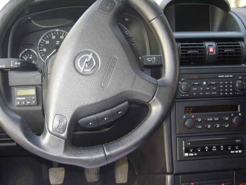

Таймер штатно крепится слева ниже приборной панели.
Astra-G комплектовалась самым простым таймером, как на фото, который позволяет включить котел в одно из предустановленных времен. Время включения можно запрограммировать любое с точностью до 1 мин., но момент включения может быть выбран только один из 3-х. Существует более сложный таймер, который дает возможность запрограммировать котел на неделю вперед, выбрав для каждого из дней два момента включения – именно такой таймер и был установлен на боевой Астре Юстаса, а теперь с успехом перекочевал на его Suzuki Jimny.
Кроме того, котел может быть запущен дистанционно с брелка на дальности до 1 км. при наличии соответствующего опционального блока.

Как бы проект по установке девайса удачно завершен :sm11: :sm11: :sm10:
ЗЫ "рисовать красочные отчеты"-научился у топикстартера

Сегодня закончил монтировать Гидроник(Дизельная модель(2003г.в.) предназначенная для установки на авто с обьемом ДВС более 2.0литра--D5WS...,установлено в Астро Г,1999г.в.,ДВС-Х17DTL...
Был очень сильно удивлен!!!По спецификациям в комплекте должен быть насос подкачки топлива!!!(как и на бензиновой версии)...
Насоса не оказалось(имеется ввиду отдельно подключаемого)!!!Он вмонтирован!!!!в корпус отопителя!!!!Ну само обой разумеется что не было обнаружено и проводки на мотор подкачки топлива....
Само собой,- девайс работает как часы"Павел Буре"
Отаке....
Думаю(ни в одной, из просмотренных спецификаций и инструкций по устанновке данной модели, такого новшества замечено не было!!!)
От счастливого обладателя девайса(и от себя особено!!!),-хочу выразить благодарность:
