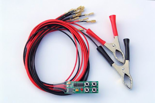

Я преобрёл! одна чистка при помощи жидкости, той про которую говорили выше... пока полёт нормальный... после чистки вроде лучше стало.. работает ровней)))
"стэнд" был сделан из старой топливной рейки, монометра, фильтра и ёмкости для жидкости ну соответственно и прибора!
Вообщем я доволен)снял форсунки жидкость залил вставил в рейку и поехали 20 минут ХХ, потом плавающая частота.. а потом баловался)

Ультразвук (Ретона) - смерть для современных форсунок без возможности реанимации. По ссылкам далеко не ходил, из фото понял что девайс просто генератор импульсов открытия и к нему нужен насос (проще всего - компрессор от аквариума - большое давление там не на пользу) А жидкость - лучше ВИНСа только ВИНС с ацетоном
Да, ультразвуком можно форсунку вывести из строя. Я не стал об этом писать, чтобы не решили, что это недобросовестная реклама.
Да, для чистки форсунки желателен насос (можно приспособить любой старый). Можно соорудить что-то вроде топливной рейки для удобства. У нас для простоты в мануале описана подача шприцом.
Так или иначе форсунки, конечно, загрязняются, а оценить, заметен будет эффект или нет можно посмотрев факел до чистки и после. Если форсунка прыскает и до чистки нормальным факелом, хорошо распыляет, то она работает еще нормально. Если отложения таковы, что идет струйка, то, скорее всего, после чистки разница будет заметна уже и в работе мотора. Вообще, если даже на глаз заметна разница в работе двигателя, то это совсем запущенный случай. А вот зависимости от километража нет - если заправляться хорошим чистым бензином, мотор новый и не ест масло, то форсунка работает долго. При неудачном бензине или долгом простое может потребоваться чистка и при небольшом пробеге.
Что касается развода - обслуживать нужно все. Кое-что можно делать вполне качественно самим, если интересно и есть возможность. Чистка форсунок со снятием относится к таким работам - "рукастым" мужикам это не доставляет сложностей. Приборчик просто помогает сделать это более правильно, давая возможность "гонять " форсунку в разных режимах, а также оценить в итоге качество распыла "на глаз", визуально прямо у себя в гараже.

для желающих подключить сразу несколько форсунок
есть модификация на 4 "хвоста".
По шлейфу питания разъем как на 5-дюймовых приводах, чтобы можно было использовать компьютерные блоки питания.
Благо этого добра сейчас полно. Почти у каждого найдется ненужный исправный. По мощности пойдет даже самый слабый.

Возник вопрос - а нужны ли Пульсары с разъемом питания от компьютерного БП? Лично у меня никто пока не спрашивал - в основном нужны с крокодилами.
Как по мне, то вариант с крокодилами. Только крокодилы бы побольше размером, чтобы на аккум сразу цеплять.
После промывки форсунок Пульсаром, хочу поблагодарить Олега за сей девайс. Мыл Виннсом, так жидкость стала цвета слабенько завареного чая. Значит, промывка удалась! Машинка веселее ехать стала и расход по бортовику стал меньше на 0,8 литра.
Еще раз спасибо!
Очень приятно, что реально девайс приносит пользу. :sm13_:
Насчет больших крокодилов на клеммы аккумулятора авто - хорошая мысль.

Если выбрать режим 10мс сигнал и 10мс пауза, то какой объем выльет одна форсунка при условии, что статическая производительность оной (сигнал длиной в минуту) = 250 cc/min?
Иначе говоря, при 50% скважности с учетом лагов (задержек на открытие и закрытие) форсы скока будет вылито? Как-то учтено, что форса имеет индуктивную нагрузку? Спасибо за ответ.
П.С. У нас просто собран более простой аналог, и этот момент мы упустили. :blush: Хотелось бы понять как с этим у Вас.

Думаю, что можно пользоваться. Поскольку там состав не указан, то я бы смешивал с бензином, как они предлагают. Естественно, со всеми мерами предосторожности и противопожарной безопасности.
Зависит не только от устройства, но и от каждой конкретной форсунки, а также давления жидкости, которое в каждом случае может быть разным.
