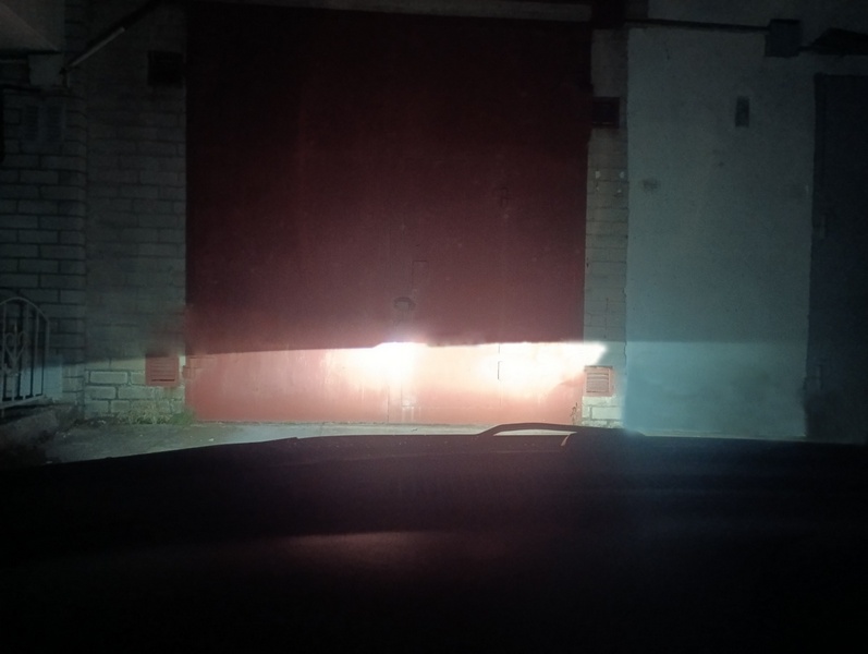

Опубликовано 01 Декабрь 2024 - 19:22
апну темку :sm13_: :flag_opel:
зы. рыл глобальным поиском по форуму "регулировка света" --> искать только в заголовках
кароч. вот такое только что фотнул как машину ставил:
в фарах билинзы, это ближний. закрывал курткой по очереди лево\право - казлит правая. ее как бы провернуло вокруг оси чтоли :sm12_: было же нормально раньше. ничего не трогал :smile275:
зы. линзы естессна заколхожены туда умельцами. на что и как пока не смотрел. спросить у умельца не представляется возможным нынче

Опубликовано 01 Декабрь 2024 - 19:40
Це в тебе лінзу повернуло коли ти аватарку на форумі тут повернув. Карма.. :ad_new:

Опубликовано 01 Декабрь 2024 - 21:11
Не благодари  :sm12_:
Зы: только вскрытие поможет.
Опубликовано 03 Декабрь 2024 - 04:53
Дмитрий Владимирович, у меня тоеж так раньше было :sm13_:
кароч,  если вскрытие . снимаешь маски декор и на линзах искать надписи UP или еще что такое. положение вокруг оси света. так чтоли?

Та смотря как как она закреплена. Может отпустить гайку и просто повернуть? Если линза закреплена через отверстие лампы. Похоже она от пустилась. Сними резинку и увидишь. И нам покажи)
У меня линза крепится на трёх шпильках и гайках.
Опубликовано 03 Декабрь 2024 - 21:19
хорошо .
понял.
сниму...покажу...
