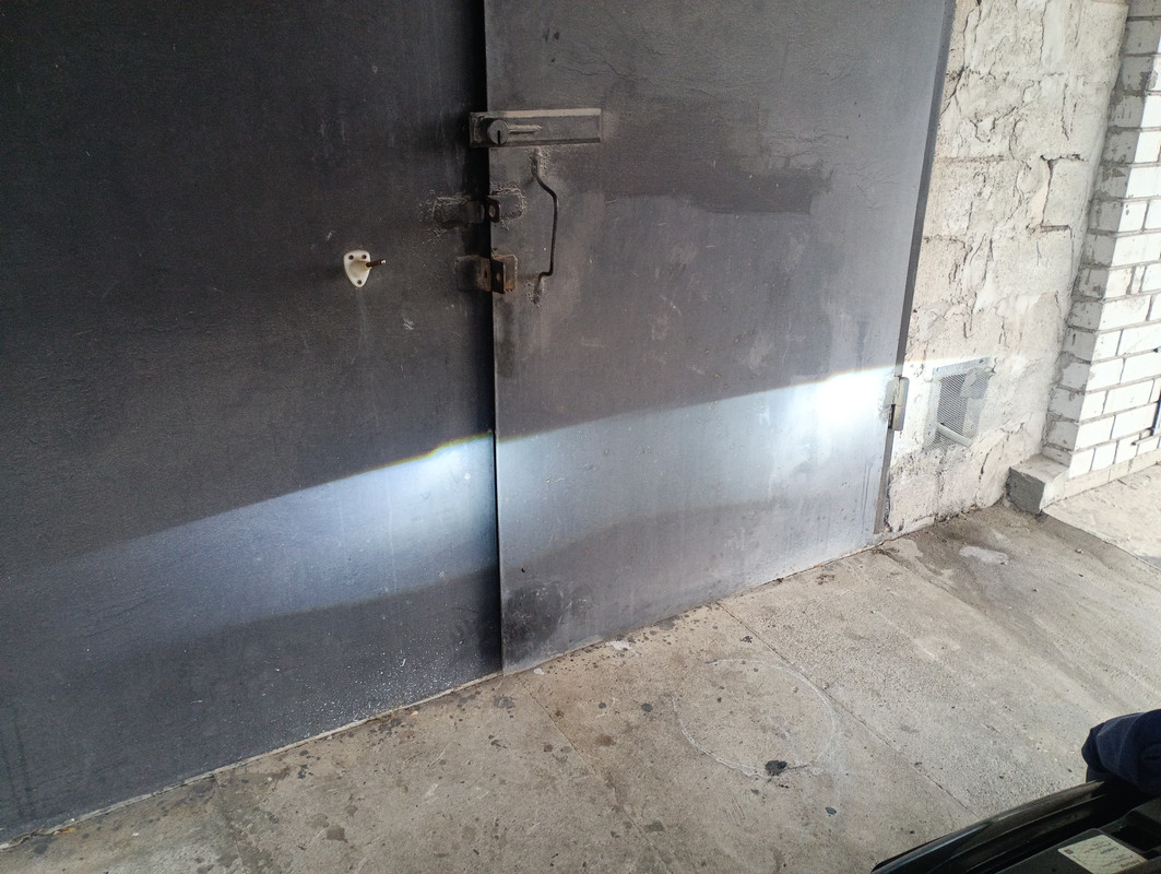

Давай снимай резиновый колпачок с фары и смотри крепление линзы.
я манал..... :sm12_:  хотел быстренько. открыл капот, аааааааа там же все мешает , даже до колпачка резинового дотронуться ))))) фильтр надо скидывать палюбе, корректор фар. провода от блока розжига огромно толстые и извилистые  :sm13_:
пока забил. до след. недели :blush:

один шуруп отвернуть) Корректор ниже и в стороне. Лодырь :sm17_2:
один шуруп говоришь... :sm13_: ага
пофиксил кароч :cool1: линза прокрутилась. вытянул лампу и широкой отверткой на место поставил, со второго раза :sm13_:
