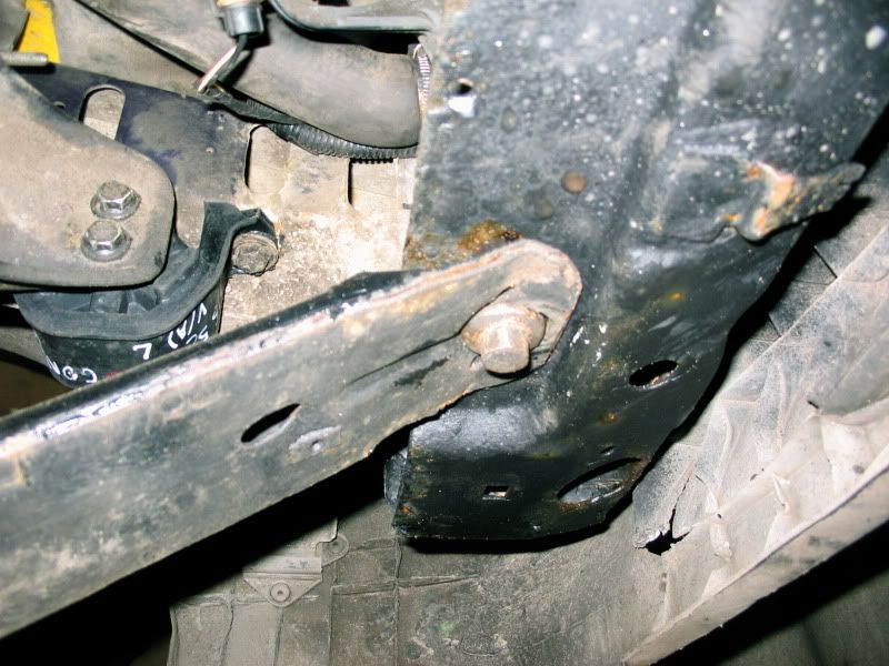

Добрый вечер! yellow_car, а можно подробней про подрамник???

yellow_car, Саша, можно про подрамник подробнее, как изготавливали или от чего взяли, установка, если можно фото установленного...больно проблемное место (у меня так точно), зона крепления рычагов...

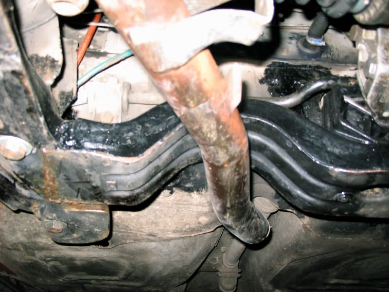

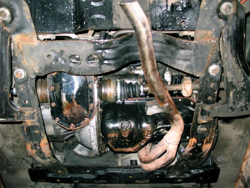

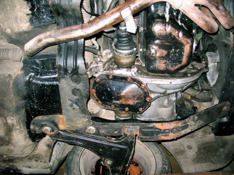

половинки лонжеронов от ОВА и буит как у Слаффка. на штатные крепления штатный подрамник

Опубликовано 07 Февраль 2011 - 10:51
По просьбам так сказать-нашел несколько фото с примерок подрамника.
по изменениям
1.передняя нижняя планка кузова(та в которую радиатор вставляеться)заменена на планку от донора-она крепче и имеет отверстия для крепления подрамника
2.под средние точки крепления срезано лишнее и выварены плащадки с отверстиями и вставками с резьбой.
3.под задние крепления на кузове подготовлены площадки тоже с резьбовыми вставками
4.передний радиус подрамника несколько распрямлен.
