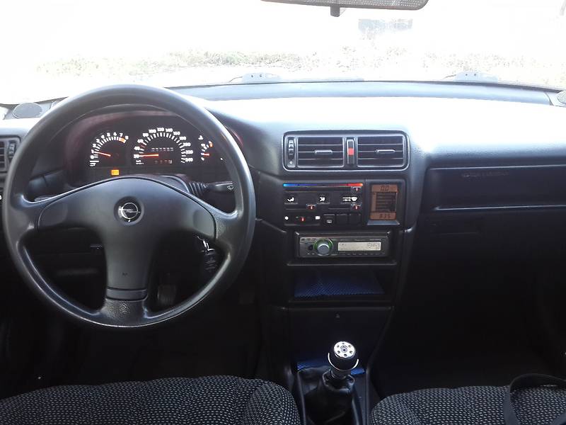

Было дело
Ну или так:
а сейчас какая перспектива и цена вопроса?
