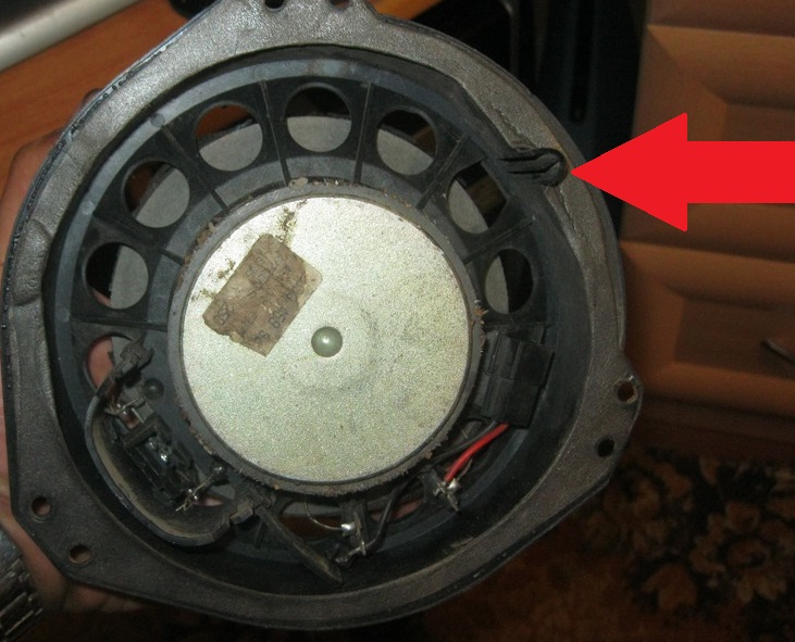

Динамик штатный? Спрашиваю не просто так.. собираю после покраски свою сейчас и обратил на него внимание. На штатном есть пипка-водосток внутрь двери, шоп типа карты не мокли.

Штатный.
Шо за пипка? :sm12_:

:faceoff:  :faceoff:  :faceoff: Пипка-водосток  :faceoff:  :faceoff:  :faceoff:

:faceoff:  :faceoff:  :faceoff: Пипка-водосток  :faceoff:  :faceoff: id=2b69bd222e80aa3bfe832163c4b36030]2b69bd222e80aa3bfe832163c4b36030.jpg[/url]
Ну так а шо это, если не пипка?

короче,это просто направляющий шток что бы динамик сел быстро и отверстия совпали для винтиков.
Что бы карта не мокрела, надо заклеять нижнее отверстие горизонтальное длинное.У меня год мокрела, потом снял обшивку и ездил без нее, родная пленка внизу отклеилась и по ней стекала вода .Заклеил шумкой фольгированной ,не течет уже.
Полей водичку и побачиш
