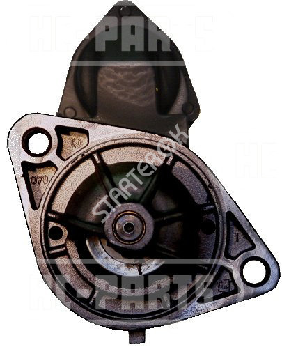

на дизеле стартер слева?
стартер- электромотор со входом с колокол сцепления на такое похоже Размещенное изображение
только снизу в такой ситуации он будет похож
на грязный (пыльный) вытянутый металлический бочонок-цилиндр, к которому тянуться провода :sm12_:
описание генератора где-то такое-же, хотя он как раз больше похож на електромоторчик,
(хотя моторчиком как раз есть стартер :sm12_: )
стартер выше, но там снизу мимо корпуса воздушного фильтра неплохой доступ может быть...

там похоже цепь появляется видимо только через зз... :ac:
Там від втягующого лиш 2 проводи йде: тонкий та дуже товстий.
Дуже товстий довгий, тягнеться кудись - твій!
не забувай додавати, що твій - це "+"
інший провід аб ("-") чіпляти десь на корпус авто
Нет. Через включение габаритов.
не более опасный, чем подключениt стартер/генератор...
Там сразу видно, где плюс.
Не надо подсветку трогать, короче, она в этом деле бесполезна.

На подсветку номера подключать бесполезно если габариты не включены. Или АКБ к стартеру-генератору, или рамку отгибать, или можно попробовать снять молдинг который стекло снаружи прижимает и через щель поднимать тяжку кнопки

в седане можно до проводов добраться и увидеть?!
повторюсь: такая же ооб, но караван,
в такой ситуации к проводам, идущих к подсветке номера, не добраться - не увидеть даже!
FLAGER, что скажешь?! :ad_new:
спасибо...
конечно же... подсветка нз с габаритами, а она мимо зз... :sm17_2:
