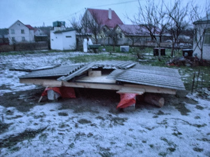

Я розпочав будівництво будинку для відпочинку на улюбленому березі!!!Вітаю себе з цією подією...
Буде він приблизно таким:
Розміри девайсу-2м.х4м...висота стіни1.8м....висота другого "поверху(тама буде організоване повноцінне двоспальне місце,для моїх хлопчаків)1.2м...
Конструкція буде пересуватись на двоосному ходу власного виробництва...Також буде можливість знімати колеса і ступиці,для перевезення будиночку у кузові вантажівки...
Далі буде...

Будиночок буде мати за основу сосновий брус 100Х100мм.Товщина стіни-100мм...Всередині перший поверх буде обшито вагонкою,ззовні блок/хаусом...
Утеплювач ізовер...
2 поверх-зсередини плита ОСБ(8мм.),назовні(під дахом)КуСБ(7мм)...
Дах-профнастіл....
Вікон(буде мабуть металопластик) 3 шт...2 вікна на першому поверсі 1 на другому поверсі...
Двері-залізні
Опалення-пічне:типу такого:
http://kherson.khe.s...html#c8208f013c
Холодильник вже купив-такий
http://waeco.net.ua/...2-220-vgaz.html
Які будуть пропозиції?

Як і обіцяв(собі і Татові) примчав на дачу 2 січня...
Був вражений,кількістю і якістю вваленої праці...Тато встиг зробити шассі і основу сам!!!
Отак це виглядало...Зроблено правильно заскладоване,на відповідальному зберіганні.
3 січня вранці-наколотили протикомаховопожебезпечного захисту...
Перед тим як окропити-прогріли паяльною лампою(атмо коливається від +1 до -1 градусу тому вирішили,щоб не було обледенілого,трохи зігріти)
Обкропили і поставили основу у життєве положення...
Ставимо перший вугол
За день(якби не довбане моросіння дощика-ввалили б набагато більше! :sm23: ) зробили стіни і стелю...Все зв'язали кутниками,-стягнули саморізами...Відмічено в натурі де будуть двері,вікна...
Коли стемніло,плигнули у вірного Джима і потулили в Бориспіль(36 км. на коло) купили утеплювач на дах,паро+гідробар'єр,-також докупили саморізів та маркерів для розмітки...На завтра повністю матеріалом забезпечені...
Далі буде...
ЗІ Настрій оптимістичний-душа співа...Робота йде...Уррррррррра!
