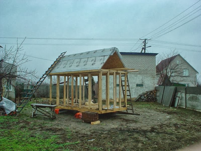

Виготовляючи одну за однією деталь,я незчувся коли до нас завітав у гості нещодавно забутий друзяка...
Січень місяць на дворі,а в пиломатеріалі вільно мешкав комар...Напевно теж готується їхати до своїх друзів на берег,щоб донесхочу мене погризти!Фотодоказ додаю:
Сьогодні встали з Татом о 7 ранку,поснідали і взялися до роботи...
Надвечір стропильна система була готова
Коли майже посутеніло,дах був вшитий ОСБ та накинуто плівку паробар'єру:
Дякуюючи непаганій,теплій погоді без дощу,-зробили більше ніж планували...
Закінчили потемночі,в хату зайшли о 16:40...Напрацювалися донесхочу,тому швидко схарчили обід....Само собою,"у нас з собою було!"...
Назавтра планується вкинути утеплювач,гідробар'єр,КуСБ і металопрофіль.Само собою зверху накритись коньком...Треба поспішати!На післязавтра(6.01.2014р.)по прогнозу злива буде у нас!

Блин, Андрей, сначала подшиву делают, ну или хотя бы паробарьер пристрелить изнутри, а потом положить вату и зашить ОСБ. Теперь ты будешь сыпать себе в глаза срань с минваты. Это очень опасно.
Ну дик...так все і зроблено...Тепер утеплювач поверх паробар'єру тоді гідробарєр і закрию КуСБ... :ad_new:

Но делать ты это будешь снизу вверх и лететь эта гадость будет тебе в лицо.
Мммммммммм
Діма,не розумію тебе...
Я поклав ОСБ,накрив паробар'єром,наверх покладу утеплювач,накрию гідробар'єром,накрию КуСБ...На КуСБ покладу кровельний профнастіл....
Поясни,як ти бачиш правильність дії...?Може ми маємо на увазі одну й ту саму річ,тільки іншими словами її обумовлюємо?

МмммммммммДіма,не розумію тебе...Я поклав ОСБ,накрив паробар'єром,наверх покладу утеплювач,накрию гідробар'єром,накрию КуСБ...На КуСБ покладу кровельний профнастіл....Поясни,як ти бачиш правильність дії...?Може ми маємо на увазі одну й ту саму річ,тільки іншими словами її обумовлюємо?
Всё, теперь я понял в чем прикол. Изначально я думал, что на фото наружный слой и на него пойдет метал. Тогда спрошу другое, почему ты не пристрелил паробарьер под те балки, что уже есть и не подшил это ОСБ снизу. Потом между балок (уже стоящих) положил бы утеплитель, затем гидробарьер и сразу металопрофиль. Так получается тебе нужно класть ещё один ряд реек. И под металлопрофиль лучше не класть еще один слой ОСБ, а просто, так сказать прижать гидробарьер рейками. Блин, как же тяжело выражать свои мысли одним пальцем с телефона.
И ни в коем случае гидробарьер под Кусб, только наоборот, но тогда еще третий слой реек. Ты представляешь какая толщина пирога будет.?
Изменено: PULYA, 04 Январь 2014 - 21:14
#47
    • Сообщений 27951
Опубликовано 04 Январь 2014 - 21:50
1) Тогда спрошу другое, почему ты не пристрелил паробарьер под те балки, что уже есть и не подшил это ОСБ снизу. Потом между балок (уже стоящих) положил бы утеплитель, затем гидробарьер и сразу металопрофиль.
2)Так получается тебе нужно класть ещё один ряд реек. И под металлопрофиль лучше не класть еще один слой ОСБ, а просто, так сказать прижать гидробарьер рейками. Блин, как же тяжело выражать свои мысли одним пальцем с телефона.
3)И ни в коем случае гидробарьер под Кусб, только наоборот, но тогда еще третий слой реек. Ты представляешь какая толщина пирога будет.?
1)Тому що я не можу красти внутрішній простір...
2)Так,будуть рейки ,гідробар"єр,КуСБ
3)Чому ні?(Тобто чому не можна гідробар'єр між Кусб і Утеплювачем?Якщо я зроблю інакше-той "гідробар'єр"-просто видує к Бєніной мамі Дніпровським вітром...В мене нема іншого варіанту!)
Товщину я уявляю...Але ж я хочу щоб мені було-сухо тепло і комфортно...
1) А балки тебе не сильно добавят пространства.
2) нет, читай ниже.
3)Потому что гидробарьер нужен, чтобы конденсат образовавшийся под металлом стекал не попавши на дерево и утеплитель. То есть сейчас тебе нужно на паробарьер положить снизу-вверх рейки между ними утеплитель, потом накрыть QSB(хотя это вообще абсолютно на 300-500% не нужно), потом положить опять обрешетку по направлению снизу-вверх, потом контробрешетку и потом только метал. Представляешь? Иначе оно всё сгниет к едреной бабушке.
Сейчас поищу тебе картинку понятную. С телефона не очень удобно.
Вот, как раз весь огород, который тебе нужно городить и из-за того, что ты стропила оставил внутри, то придется делать еще один ряд фальшстропил. http://metallocherep...ocherepicej.jpg
#49

Отже ранок почався з сейозної розмови і моєї пропозиції все переробити,щоб було "по понятіям!!!" :sm302:
Автор проекту,почав доказувати Автору ідеї,-"що ці новомодні ідеї нікому не потрібні,ще з часів наших дідів так робилося,і "ваабше це жидовська система"-по якій Автор проекту відмовляється щось переробляти!!! :blink:  І вааще,-"якщо Автор Ідеї такий розумний-нехай сам лізе на дах і переробляє!!!"
Автор ідеї м'яко кажучи трохи знітився(!!!!м'яко кажучи!)!Були використані всі можливі аргументи-але старий тільки більше розпалявся! :smile275:
Через декілька годин ходіння біля будинку Автора Ідеї....страсті трохи вляглися...
Іііііііііііііііііі
Ми почали розбирати дах!  :rofl:  :sm12_:
Автор проекту-дорікнув Автору ідеї,за несвоєчасні консультації в інтернеті і....  :blush:
робота знову закипіла.... :ad_new:
За сьогодні підшили і переробили один скат.
Встигли злітати в Бориспільську "Нову Лінію" за утеплювачем...
Само собою-повечеряли.... :drinks: У нас з собою було!
Наступне питання (звичайно до Діми ака Пуля!!!)Який краще зробити пиріг стіни???...Зсередини назовні планую,-вагонка,паробар'єр,утеплювач,КуСБ(7мм.-завдяки тобі в надлишку 25м.квадратних залишилося),блокхаус....
Питання номер один,-чи потрібна якась плівка між КуСБ та блокхаусом?Ти ж пам'ятаєш-це твоя ідея додати жорсткімть конструкції за рахунок КуСБ....

а где фото уже с утеплителем и рейками?..;)
Чекайте,далі буде.... :sm13_:
:wavey:
Ось!!! :bubu:  :bubu:  :bubu:
Спочатку утеплювач+гідробар'єр...
Ну а тут з рейками...
Коли вкинули утеплювач і зашилося гідробар'єром-дощ вперіщив...Не звертаючи на нього уваги зашили рейки...
Нажаль не вистачило часу вкинути профнастіл,впала темрява...
Ех!!!!!!!
Дах вкину після Різдва...А так хотілося вже сьогодні квітку на конька зачепити!!!

упс... а технологию-то нарушил...;) на гидробарьер сначала набивается контр рейка... по стропилам, и только на нее рейка под металл...;) у тебя снова рейка лежит на гидробарьере... будет гнить... нет вентиляции... для этого и служит контррейка... смотри еще раз картинки..;)
Діма...технологію в цій частині, я не міг не порушити... :ad_new:Вентиляція є в горизонті...
Тому записуємо,що дах побудовано з дотриманням технології...Є деякі речі,на які не зможу вплинути ні ти,ні я...і навіть аллах!
(от хоч ти не дави мені на мозоль!!! :ad_new: )

ну, если ты знаешь, как поворачивать реки вспять...;)... конденсат по гидробарьеру стекает вниз, а не "в горизонт"...;)
Пока не зашили металлом, открутите пару саморезов и закиньте под рейки контррейки... да и сама рейка длинная, ей надо на что-то опираться... контррейки на каждой стропилине, у вас их немного...;).. на крыше не экономь;)
#60
    • Сообщений 27951
Опубликовано 06 Январь 2014 - 21:56
Діма...В мене є один секрет як надурити природу-мать(сорі за мій френч)...
На наступні вихідні-щось зметикую,щоб зробити вертикальну дорогу конденсату...
Старорежимний і старообрядчеський Автор проекту-вперся рогом-не посунеш...Думаю,що до наступних вихідних він трохи відійде душею і серцем....
Те,що переробили дах-і так прогрес прогресивний...Знав би ти скільки мені нервів це вартувало...Більш ніж за "Майдан" з тобою сперечатися...
Тому-порадій за мене!!!В мене вже майже є дах над будиночком!

кстати, ты же рукастый, сделай из спичек или маленьких щепочек уменьшенную копию одного ската крыши и капни на него из пипетки воду... покажи Автору Проекта....;)))... может стоящая на поперечный реечках водичка надыхнет его на понимание момента...;)))... просто крыша - это то, что не переделывают ежегодно..;)
пысы сосед мой, перекрывал летом крышу и таки не послушался ...и сейчас в туманные погоды мы сравнили обе крыши (у меня и у него крыша не утеплена, мне не надо, там чердак)... так на своем гидробарьере я не вижу и следов влаги, а у него есть.. у него сразу рейка лежит на гидробарьере...((((

я рад за тебя...;) кстати, ты же рукастый, сделай из спичек или маленьких щепочек уменьшенную копию одного ската крыши и капни на него из пипетки воду... покажи Автору Проекта....;)))... может стоящая на поперечный реечках водичка надыхнет его на понимание момента...;)))... просто крыша - это то, что не переделывают ежегодно..;)
Діма...
Я тебе розумію як ніхто інший...,ти мене мабуть теж!
Автору проекта і показувати нічого не треба було сьогодні...Бо!!!!
Нам сьогодні поталанило і...тільки ми зашилися гідробар'єром-пішов дощ...Сам розумієш-вода пісяля набиття рейок йде тільки набоки...Тому автор проекту все бачив...
Завтра трохи його потролю і коли приїду в наступні вихідні-все буде перероблено...Або перероблю сам...
Без мене все рівно-дах залізом не накриється....
Як ти бачиш свій і його гідробар'єр?

я же писал выше, крыши у нас не утепленные, там просто огромный чердак, в домах не смысла утеплять крышу, если там жить не собираешься... у меня утеплен пол чердака, то есть перекрытие второго этажа...;)
потому остов крыши и гидробарьер, как на ладони...;)
я сейчас как раз в доме, могу даже полезть на чердак и фотку сделать...;)
