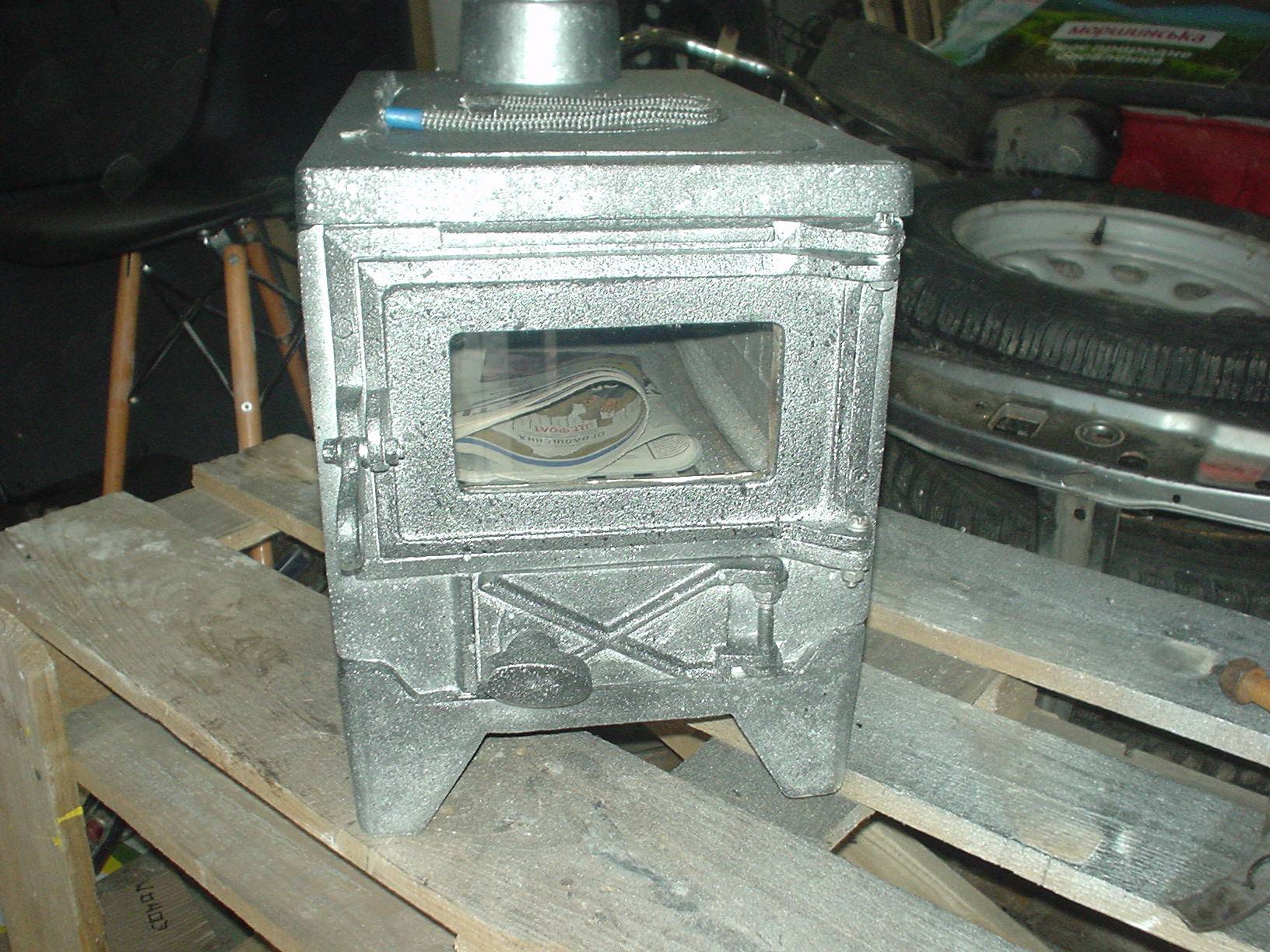

Наступний етап:
Опалення альтанки,для комфортного відпочинку в холодну пору року...
Ну от і закінчилися піврічні пошуки опалювального приладу...Що я тільки за цей час не передивився.
Хотілось мені один з виробів Термофору,але спинився на радянській чавунній пічці розміром 200х300Х400мм.
Для мого приміщення цього цілком достатньо...
Ну і...як завжди розпочинаєм тюнінг...
Далі буде...
#938
    • Сообщений 27922
Опубликовано 08 Ноябрь 2020 - 16:49
Продовжую за грубку...
Одразу ж після придбання розпочато тюнінг приладу.
Першою справою (після огляду верхньої плити) було виявлено прямоток виходу відпрацьованих газів...
Зрозуміло що таке неподобство призведе до невпинного поїдання приладом дров.

Наступний етап тюнінго-стайлінгу грубки..
Не встиг відшліфувати від іржі у неділю прилад,як навіть в сухому приміщенні на другий день стінки почали покриватись корозією...Не критично,але навіщо нехтувати своєю працею...
Було придбано високотемпературний герметик до 1500*С
11502071_germetik_d_kam_nov_p_chok_t_150
Також було придбано два балони(сріблястий та чорний)вогнетривкої(до 600*с) фарби.
Радянський конструктор піч було зібрано на герметик,щоб запобігти попаданню в камеру згорання вільному,неконтрольованому повітрю(кисню) через щілини в стиках стінок приладу.
Також прилад було пофарбовано в сріблястий колір та притоновано чорним кольором...Хоча тонувати мабуть і не треба було,саме в процесі експлуатації закоптиться...
Отак виглядає прилад всередині після доопрацювання...
Прилад на ранок середи мав такий вигляд...
Далі буде...
Изменено: Юстас, 11 Ноябрь 2020 - 19:53
#945
    • Сообщений 27922
Опубликовано 12 Ноябрь 2020 - 10:18
Наступний етап(естетичний)-тюнінгостайлінг...
Людина може бемежну кількість часу дивитись на воду,вогонь,та на те як інша людина працює...
Піднімемо келиха за пожежника...
Зірка на топочних дверцятах була вилита не рівно,жодних естетичних емоцій не викликала...,тому...
Було зроблено(вигнуто) рамку з нержавіючого металу 2мм.!!!
Придбано японське,жаростійке скло на інтернет сайті(рекомендую-швидко відправляють товар,підрізають по потрібних рохмірах і т.д.)розміром 90х160мм.(вартість скла 100грн)
http://dymohod.kiev....e-dlya-kaminov/
Монтаж скла відбувався на керамічний вогнетривкий шнур 6мм.(потрібно було 1метр шнура-50грн.)
https://epicentrk.ua...rnyy-f6mm-.html
Рамка закріплена на два болтики(нержавка) М5
Прилад набув закінченого вигляду і повністю готовий обігрівати альтанку,варити їжу,та приносити естетичне задоволення від полум'я що грає за склом у приладі...
На те щоб поставити скло в дверцята ляпнув день до вечора,але воно того варте...
Але далі...,ще трохи буде))
