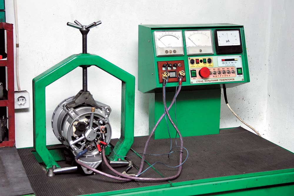

тест генератора занимает от двух до десяти минут, обычно не против выполнить тест в присутствии клиента.
как минимум, из оборудования должно быть что-то такое:
