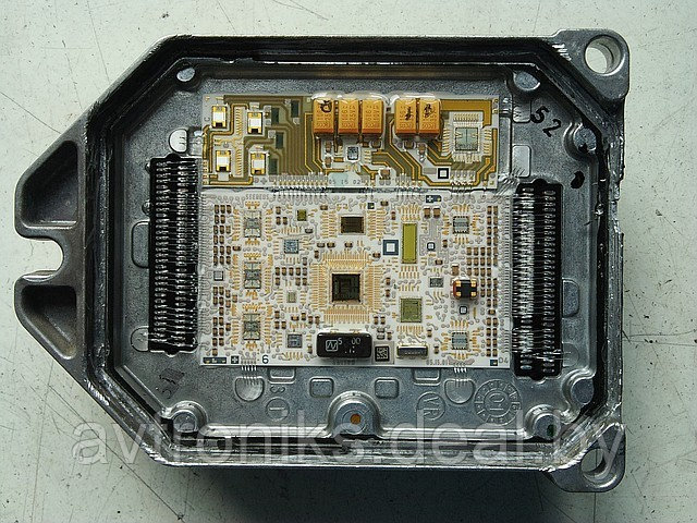

Изначально проблема была в том, что показания лямбд (обоих) были неправильными - на самих лямбдах напряжение скакало правильно (0.2-0.9В), а блок видел от 0 до 0.2. Нашли отгоревшую землю на второй лямбде. Кинули паралельно землю и ничего не произошло, то есть убедились, что она перегорела внутри блока.
Потом вскрыли блок, там он вот такой:
3302383_w640_h640_opel_siemens_simtec_71
Нашли отгоревшую землю на второй лямбде - ее там видно, что почернела дорожка. Но не нашли куда она идет, так как плата многослойная, а вызвонить не получилось.
Но проблема в том, что во время прозвона попутно оборвали случайно несколько ножек основной микросхемы, хоть и делали все под микроскопом.
Теперь получается, что нужно запаять ножки микросхемы и "отремонтировать" показания обоих лямбд.
Ах да, еще забыл - вся плата залита каким то жидким герметиком, который предотвращает попадание влаги на плату.
Изменено: Aleksandr.Zagrebelny, 20 Июль 2015 - 08:54
Дешевле будет купить другой б\у, чем поднять этот!
