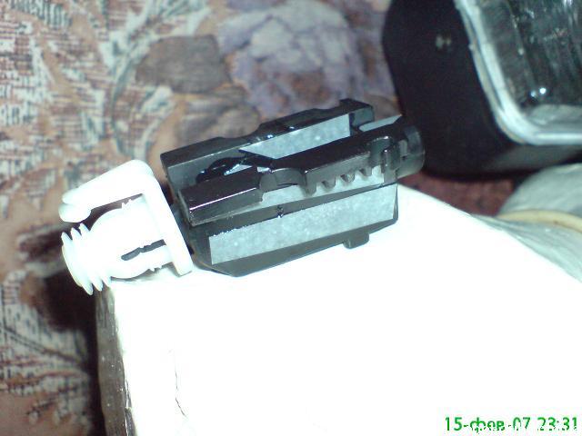

Вот млять менял лампочки и обнаружыл ,что внутриние крепление отражателя поломаное , вот думаю можна ли акуратно снять стекло, фара оригинал -Хелла, линзованая оптика!
Жалко фарку свиду ей нечего не бракует, а вот взять и настроить ее на стенде галяк(((((

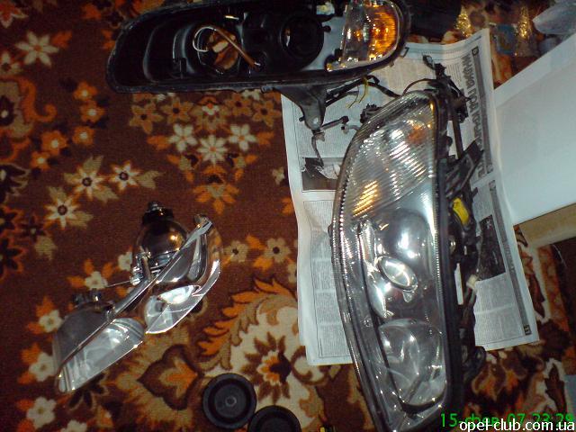

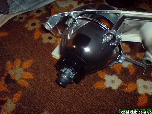

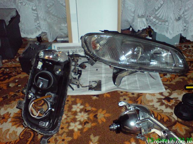

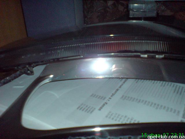

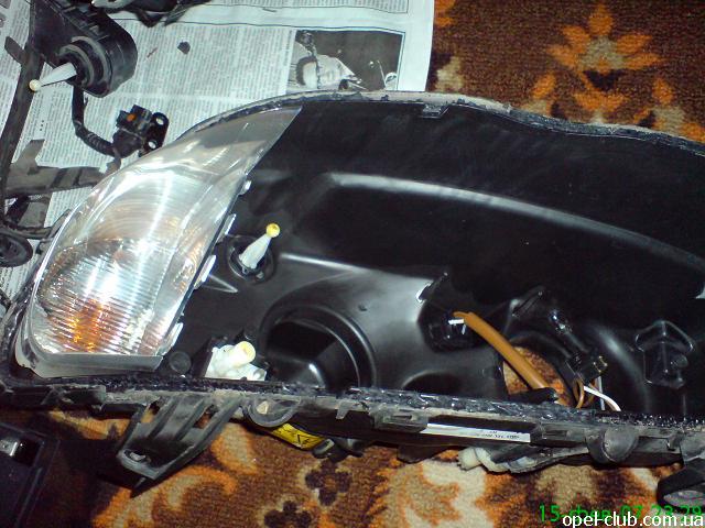

В субботу по данной методе вскрыл в качестве экспиримента левую фару, подклеил направляющую, отмыл линзу от налета спиртом (этим занимался Рома Depeche), вымыл стекло(для этой цели лучше использовать моющее для посуды(Гала, Фери) и мягкую губку), собрал, настроил - песня... теперь очередь за второй фарой на следующих выходных, свет отличаеться колосально. :sm15:
Кстати все началось с того, что Рома решил проверить действие антицарапина на пластике моих фар, долго, кропотливо, но эффет был замечен, что привело к желанию вскрыть хотябы одну, дабы уже довести до ума и сравнить со второй.
А так я даже не знаю как долго бы у мну еще "руки доходили". :sm16:
А фотки у меня на компе оставались...
Изменено: MiB, 02 Август 2007 - 08:12

Мда теперь остается курочить фару , вот если б фоток еще!
вот тебе фотки, :sm15:

Так это хелла или депо??? А угол наклона лампочки ты менял?
Родная Хелла (кста на снимках под родной ксенон), лампы не трогал, всё нормально и так. А снимки эти Витины.
Знаю людей которые вляпались в Депо, т.к. родные стекла побили, разобрали и поставили линзы от своих старых Хеловских фар, светит нормально.
Млять если разбирать фарку , и тут пластик покнет в руках что же делать *
Интересно есть ли на базаре стекла деповские, бо млять давать за фару купу денег ((
Стекол нет в природе в продаже, а по поводу треснет/не треснет скажу одно, делал первый раз, без картинок, так по памяти. Грел обычным феном, любезно предоставленый женой :sm16: , защелки поднимал тонкой отверткой а отодвигал "стекло" от корпуса широкой отверткой вставляя в щель и как бы проворачивая, предварительно прогрев длинный участок соеденения и ползёт мастика за милые веники, нагреваешь и всё Ок. :sm15:
Кстати можно блестящую пластиковую рамку которая идет кантом по верх отражателя покрасить в черный модный цвет, типа тюнинг, только сперва нужно оценить как оно на Омеге будет выглядеть.
зы. самое убийственое, это вычистить потом всё от мастики. :sm15:
Изменено: MiB, 18 Июль 2007 - 08:53

Надо снимать стекло !!! На фарах Хелла оно на защёлках и мастике - которая (на радость всем жаждущим )при нагревании тает !!! Снимаем фару , моем снаружи , несём домой :) Дома ложим на пол , ставим тепловентилятор на расстоянии 30-40см. накрываем полотенцем всёэто (шалаш) и греем ( следим чтоб не испорить что :) Когда фара вся прогреется ( минут 15-20)тпуская засчёлки тянем равномерно стекло , медленно оно отходит растягивая мастику . Процесс длится непрерывно минут 20 . Как разобрать Фару без стекла далее понятно из увиденного ( мне проблемм не было ). Смысл всего этого вытереть линзу от какого-то налёта (мутно белый - создаётся внешне впечатление что запотела но не распотевается во время работы никогда !)
Кто сделает сам отзовись :)
Спасибо большое за инструкцию.
Снял, помыл, нагрел, достал, оттер все до блеска, линзы и отражатель (отражатель, кстати, был мутноват больше чем линза), собрал, настроил светораспределение небольшим изгибом крепления лампы Н1 вниз (у меня в фарах от Fk-Automotive такая), чтоб опустить центр потока чуть-чуть ниже среза - а он был реньше выше и терялся на перегородке :sm16:
Остался очень доволен результатом. Не ксенон, конечно, но света визуально стало раза в полтора больше на тех-же лампах Osram-Silverstar. :sm16:
