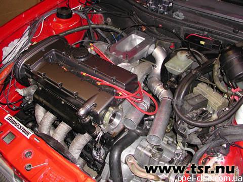

При бусте выше 0.3 бар избытка
Дима, дело в том, я боюсь, что стоковое железо (в первую очередь поршневая) не выдержит буст более 0,3 бара.
Теоретически, за счет того, что у меня понижена СЖ, можно будет вдуть до 0,4-0,5 .... но рискованно.
Если варганить интеркулер, то необходимо переделывать рессивер примерно вот так:
Да и машина делается для повседневной езды, а не для соревнований и пр. ..... хотя многие скажут :sm13:

+1 я давненько не заходил. Думаю хоть МАФ-эмулятор в сравнении с отдельными мозгами проигрывает в функциональности - по сравнению с тем что у тебя сейчас стоит это будет большой шаг вперед. К тому же штука универсальная - можно будет потом продать если что другое придумаешь. ДАТ лаб думаю уже неплохо себя, как посмотрю, зарекомнедовали... Я с их работами не знаком но людей знаю и слышал уже немало хороших отзывов ;)
Так что вперед! Коллектор дл интеркулера и вправду лучше сделать так как на фотке показано. т.е. в твой текущий можно вварить горизонатльную разделяющую пластину и два вывода сделать - вуаля, все готово! :) Только надо по компоновке посмотреть, как лучще будет. Еще учти, что если у тебя не будет МАФ-а, можно будет убрать трубу, которая идет через весь отсек и примостить какой-нить конусник поудобнее. плюс мож сообщить его с атмосферой понадежнее ,например сделать воздухозаборник на капоте, чтоб воздух похолоднее забирал.

http://www.corsa-nov...g.nl/uk/m64.htm
все как у тебя только на корсе
Не совсем все так. Во первых он все строил на SEH-ном блоке.
Во вторых я не пойму, что это за трубка уходит вдоль топливной рейки?
Вообще, на каком языке там написано? Перевести кто-то может?
#628
-MAV-
-MAV-
    • Сообщений 678
  • Регистрация: 27.01.2006
Опубликовано 21 Январь 2008 - 15:40
Трубка - байпас. Если внимательно посмотришь, то на том конце трубки что ближе к камере стоит стандартный бошевский перепускной клапан.
С языком странички - я не помощник...
