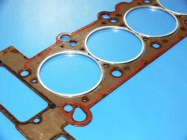

Block O-ringed - Это по моему выверенная соосность ( и окружность) отверстий постели колен вала. Сумбурно написал, но кто знает должен понять. :sm17: ....
Ну, вообще-то O-ring это прокладка(круглая, не круглая а просто - gasket :sm17: ) уплотнительное кольцо. Я думаю скорее всего это вот такая штуковина:
