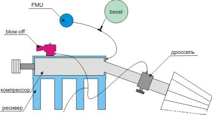

П.П.С. Использовать ДМРВ на турбоавто ИМХО неправильно - при наличии блоу-офф будут сложности, а вот ДАДу это пофиг! :sm15:

Monster, каким образом он сбрасывает, если там нет давления?
откуда оно возьмется после дросселя, но перед компрессором????
Давление возникает только после компрессора, во впускном рессивере.

#518
Dsold
Dsold
    • Сообщений 695
  • Регистрация: 27.04.2005
Опубликовано 18 Сентябрь 2007 - 14:44
MONKUS, відповідаю:
1. Дела - по немногу, мотор жив ..... хотя пару раз напугал - дулам что застучал ... но обошлось :sm15:
2. Что предложили - на том и остановился. К сожалению .....
3. Нет, не решил. Пока езжу как есть. Предложение твое интересное. Можешь схематично изобразить и выложить картинку для большего понимания?

Короче если в кратце:
При резком закрытии дроссельной заслонки за дросселем образуется разряжение Р0 т.е. компресс то сосёт, а кислород то перекрыли... :sm15: Но в то же время за компрессом (в рессивере) ещё держится избыточное давление Р1 и получается некоторая заторможенность системы (так сказать её инерционность) т.е. ты вроде и скинул ногу с педали газа, а мотор ещё пару секунд прёт как немая лошадь......Так вот я думаю если попробовать сделать так: на ресивер врезать блоу-офф по классической схеме т.е. когда давление за дросселем и в ресивере находится в пределах допустимой разницы клапан закрыт, а как только дельта давлений возрастает срабатывает клапан и сразу травит давление из ресивера.....
Вроде понятно пояснил....Если чё говори постараюсь изложить детальнее....

У меня стоит уже один клапан, который настроен сбрасывать избыточное давление свыше 5 PSI (0,34 Бар).
Больше пока не дую, хотя думаю, что двигатель выдержит и 7 PSI (0,5 Бар). Хотя при нестроенной подаче топлива слышна детонация.
Следовательно, мне нужно поставить еще один, который быдет управляться давлением из-за заслонки?
А как быть с тем, что на любой скорости ..... предположим на 60 км/час, на 3000 об/мин. я резко открываю дроссель на всю, давление (по датчику в салоне смотрю) резко взлетает до ограниченных 5 ПСИхов, а машина начинает очень медленно ускоряться ......
Т.е. нет подрыва, хотя давление в ресивере создано, клапан FMU поднял давление в топливной системе ........... а резкого подрыва нет????? :sm15:
В чем засада?

А ресивер варили как !? Считали что-то или наобум сварили произвольного объёма !?
Можно предположить, что у тебя ресивер слишком большой...у компрессов типа лисхольм (рутс, итон и т.д.) степень и скорость повышения давления довольна мала...насколько помню вроде б винтовыми компрессами больше 0,8 на вдуть...(но надо будет глянуть)...так вот у тебя получается при резком открытии дроселя компресс первое время работает на поднятие давления в ресивере до граничного....
хотя с другой стороны ты ж говоришь, что давление взлетает до 0,5 .... :sm29: Кстати, а где датчик буста врезали !?
Jedes Auto wird Opel schlieslich - Каждый автомобиль в конце концов станет Опелем (старая немецкая пословица :)
#522
Dsold
Dsold
    • Сообщений 695
Опубликовано 19 Сентябрь 2007 - 14:47
Датчик буста врезали в корпус ресивера .... чуть позже схожу сфоткаю.
Ресивер сделан произвольного объема, на глаз.

Короче, схема у меня следующая:
На фото еще кое-что видно.
Сорри, что все несколько с пыли - сейчас в Крыму и после дороги некогда было мыть под капотом. :sm15:
Объем ресивера около 5,5 литра.

Опубликовано 20 Сентябрь 2007 - 07:20
Дим, так я чёт въехать не могу. У тебя ж блоу-офф вроде подключен как положено, т.е. он должен срабатывать только, когда закрывается дроссель. А чем же вы тогда держите избыток 0,5 !? Блоу-офф же не может работать как перепускной клапан, ему ж нужна разница давлений !?

Опубликовано 20 Сентябрь 2007 - 10:09
MONKUS, +1 я тоже не совсем доганяю как у Димы все работает :) Но фишка в том, что работает! сам видел :) больше 5 пси не давит.
В чем засада?
Дима, пока не будет толкового менеджмента, о "подрывах" говорить сложно... :( ИМХО.
вообще-то как я себе вижу правильную схему...
ЗЫ. дали буде - щас перерисую...
Кароче не буду я ничего рисовать. Для регулировки давления нужен клапан, который будет сбрасывать избыток из ресивера обратно на вход компрессора. управляется этот клапан акутатором типа как на вейстгейтах на турбинах стоят. Т.е. когда в акутаторе давление поднимается до заданного - оно продавливает пружину и клапан начинае плавно открываться.
Вот фотка компрессора с такой байдой...
http://www.theoldone...wer_systems.htm
вот фотка на 318 БМВ...
FWD Sucks!
