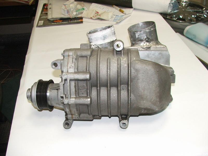

Фото компрессора, который будет ставиться на мое авто, лежат ЗДЕСЬ, в альбоме.
Вот одно из них:
На нем даже шилдик с Мерина висит.

в начале поставь и настрой кампрессар, а там думаю може евриков и за 300 найдем тебе валик.

это мы все знаем и давно прошли.
А теперь представь, что у нас перед впускным клапаном избыточное давление, ГОРАЗДО превосходящее все эти волновые явления? нахрен нам все эти расчеты, они докинут максимум 15-20сил, а компрессор будучи криво установленным уже 70... И большая фаза перекрытия клапанов, которая присутствует на спортивных атмосферных валах ни к чему, из-за избытка давления, свежий заряд успеет не только продуть камеру сгорания, но и частично вылететь в трубу.
все то что я говорю, накинет не 15-20 сил. мало того, что больше, так это все еще и расширит диапазон рабочих оборотов. просто я не хочу, чтобы у Дмитрия был "тракторный" мотор. и прежде всего мы боремся за КПД двигателя!.... у меня к примеру сделано все по чуть чуть, и все это сделано просто "по уму"... у меня просто карбюратор. нет никакого впрыска, рессивера. из выпуска у меня паук и все, а из впуска карбюратор построенный именно под мой мотор (с увеличенными диффузорами и заслонками)...совмещенные каналы, раздроченные до 34 мм, доработанная КС под средние и высокие обороты (газодинамика страшная сила. ты говоришь о волнах, а просто немног оподкорректировав КС можно обрезать верх и получить низ, или наоборот, ну и распредвал с фазой 288 градусов, последний из серии тюнинг).... все работает, все отстроено.... маховик тоже порезанный нах, и все нормально. незнаю как у Вас, но я рассказал как надо баллансировать и в какой очередности, отдал за это 120 грн, и все ок. другого и быть не может. все развесили на аптечных весах. поставили масляные форсунки в блоке чтобы охлаждались поршня (каких то 50 грн), вывели геометрию постелей вкладышей на секретном заводе, поставили плиту жесткости блока.... и все закрепил другой ГП в коробке , измененным рядом передаточных чисел, и блокировкой. все так чудно и весело крутится! так приятно на заведомо самой слабой карбовой десятке (14 секунд до сотни) катацца..... :sm16: в самом ненастроенном варианте на гонках чето 1.6 16кл никак не могут уехать. а если погода гут, и все настроено ок, тада ваще пипец. и все это КККПППДДДД!! :sm16:
устал писать... подвожу свое ИМХО - впускной должен иметь конструкцию, которая обеспечит максимально ровную раздачу воздуха между цилиндрами. я думаю такой как на картинке подойдет, только обработать и вправду надо поцивильнее.. отверстие должно повторять выход на компрессоре.
выхлоп - имхо стандартный на первое время можно поставить. Кастом под заказ, если кто возьмется - не повредит, если сделают нормально. любой фирменный коллектор под атмосферный мотор - тоже.
вал - я бы оставлял сток. сконцентрировать бюджет на качестве и настройке.
маленький рессивер. будут цилиндры друг у друга воровать.
Система управления очень важна. Форсунки надо побольше стока поставить, датчик качества смеси вкрутить.
А как на Деу управляется вся эта система? январем? Потому что я вроде увидел на фотке что-то похожее на регулятор давления топлива в зависимости от наддува. Если это и все управление топливом, то это совсем не гуд.. :(
дачик качества смеси??? ты хотел сказать кислорода?? (лямбда зонд), так он убирается нах. :)
Да, маховик. я бы тоже не завязывался, потому что его балансировать по-хорошему надо в сборе с коленвалом, а мотор, как я понял, ты больше разбирать не хочешь. Когда делают из алюминия, рабочую поверхность (см. свой рисунок) оставляют штатно стальной, а сам маховик делают из алюминия копией оригинала. получается легче. Подробностей и цен не знаю, слышал только что делают в киеве и делают даже на россию (читай "Москву") вроде. думаю дешево не будет.
маховик не проблема. а алюминиевый я бы не ставил, это тока на очень крученые моторы.
ЗЫ. если найдешь кто возьмется за коллектор - сообщи, плз.
Азаров говорил какой-то чел на Омеге Б сделал себе из стали коллектор вместо чугунивой трескающейся чушки. Но кто и где сделал Азаров не знает. Я его попросил спросить в след раз как увидит того клиента, он сказал что спросит. Хотя как он ходить будет еще неизвестно, так как сделал он его недавно, в районе Нового Года...

yellow_car, На Рейсере все работает ОК.
Я потому его все время в пример ставлю, что у него все почти как у нас под капотом.
Вход в рессивер конечно был обработан. Это фото промежуточного этапа.
Рессивер расчитывали "на глаз" .... и .... попали в точку.
Компрессор на Рейсере давит 0,4 бар. (напомню - я планирую 0,6).
похожее на регулятор давления топлива ..... Если это и все управление топливом, то это совсем не гуд
Да, только регулятором давления топлива. Мозги пытались подшаманить, но толку ни какого. Какие-то странные они у Daewoo.
А в чем проблема?

мне непонятно-есле на рейсере все так успешно работает-то в чем проблема?этот ресивер-переходник кто делал?его от фени делали?как то дырка в нем как будто ваще не обрабатывалась...какое давление в рейсере?или все так-собрали вроде работает...?совсем непойму есле его собрали и все ок то почему столько проблем всплывает?или нужно большее давление наддува?
а кто знает на сколько там все хорошо работает?)).... пусть проедится с кем то на 402 метра.... с тобой к примеру.... если объедит, значит воистину намана настроили. если нет- грошЪ им цена :sm10:
А в чем проблема?
на движках типа ланоса стоят самые конченные программы. думаю на Рэйсере тоже... их просто чиповать мало кто берется, а тут такое дело.... а нормально работает это как? замеры делали?

ХРОН, замеры делать на стенде хозяин не захотел ..... хотя думаю, что временно.
То, насколько он сильно едет проверю обязательно. Он со мной рядом работает ..... вырвемся в обед куда нить на трассу и проедемся.
это когда машина едет с ощутимой прибавкой по сравнению со стоком, не сбоя.
По началу, было много проблем .... то ехала только до 3500 об, а потом тупить начинала ... то вопросы с электроникой возникали .... то еще что-то .... я всех подробностей не знаю.
Я наверное попрошу хозяина, что бы зашел в топик и отписался сам о своих впечатлениях.
маленький - тот, что на фото с Рейсера? А на сколько больше нужен? Как расчитать?

Рэйсеру моожет и хватит такого рессивера, а тебе врятли.....ненаю как расчитывать, но думаю найти в Яндексе не проблема....если не найдешь, возьму формулы у спарцменов.... на Рэйсере мотор изначально более моментный, нежели мощностной... думаю стэнд огорчит слегка хозяина горой момента и прибавкой кобыл не в 2 раза, а в полтора не более......
