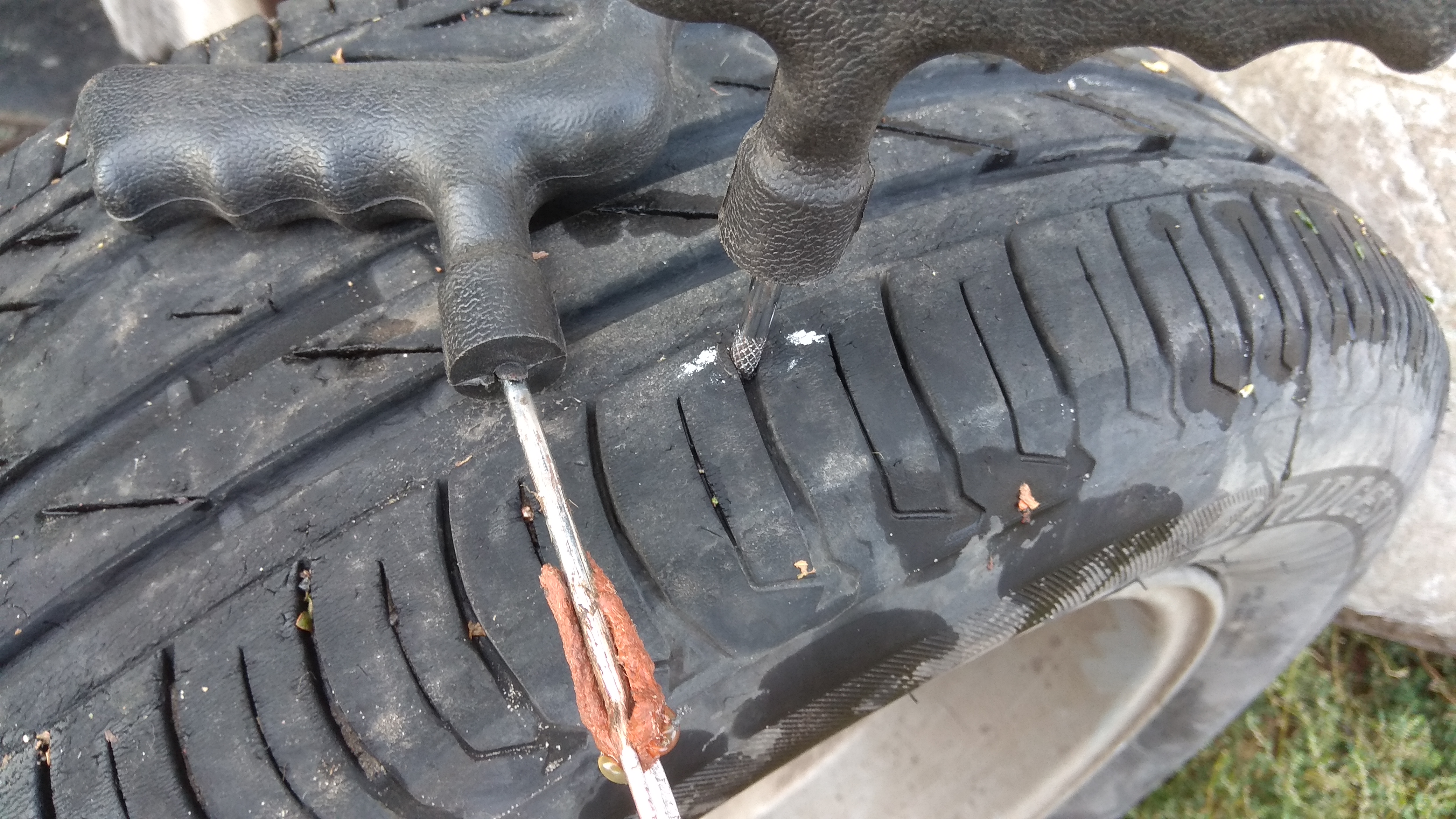

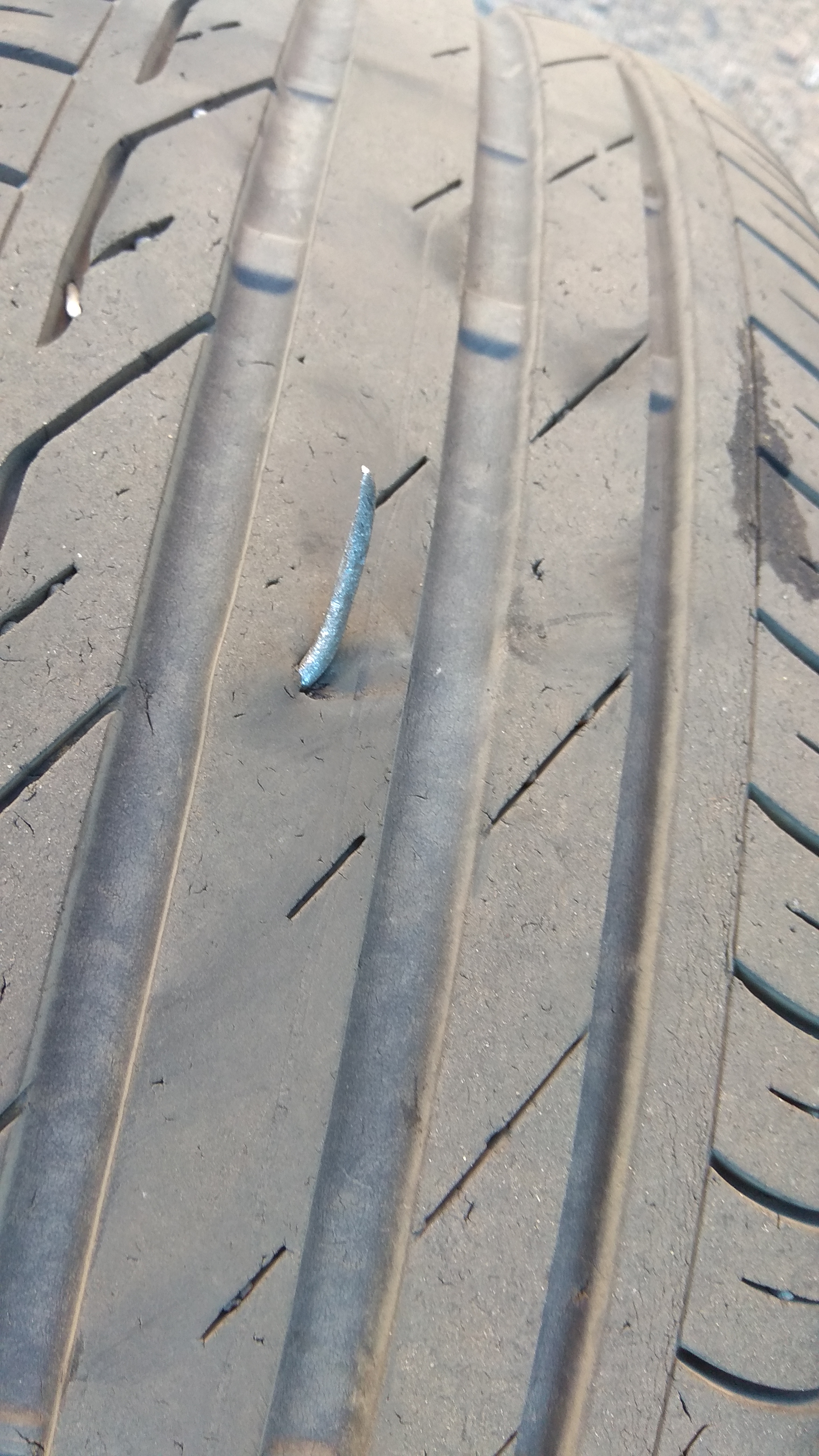

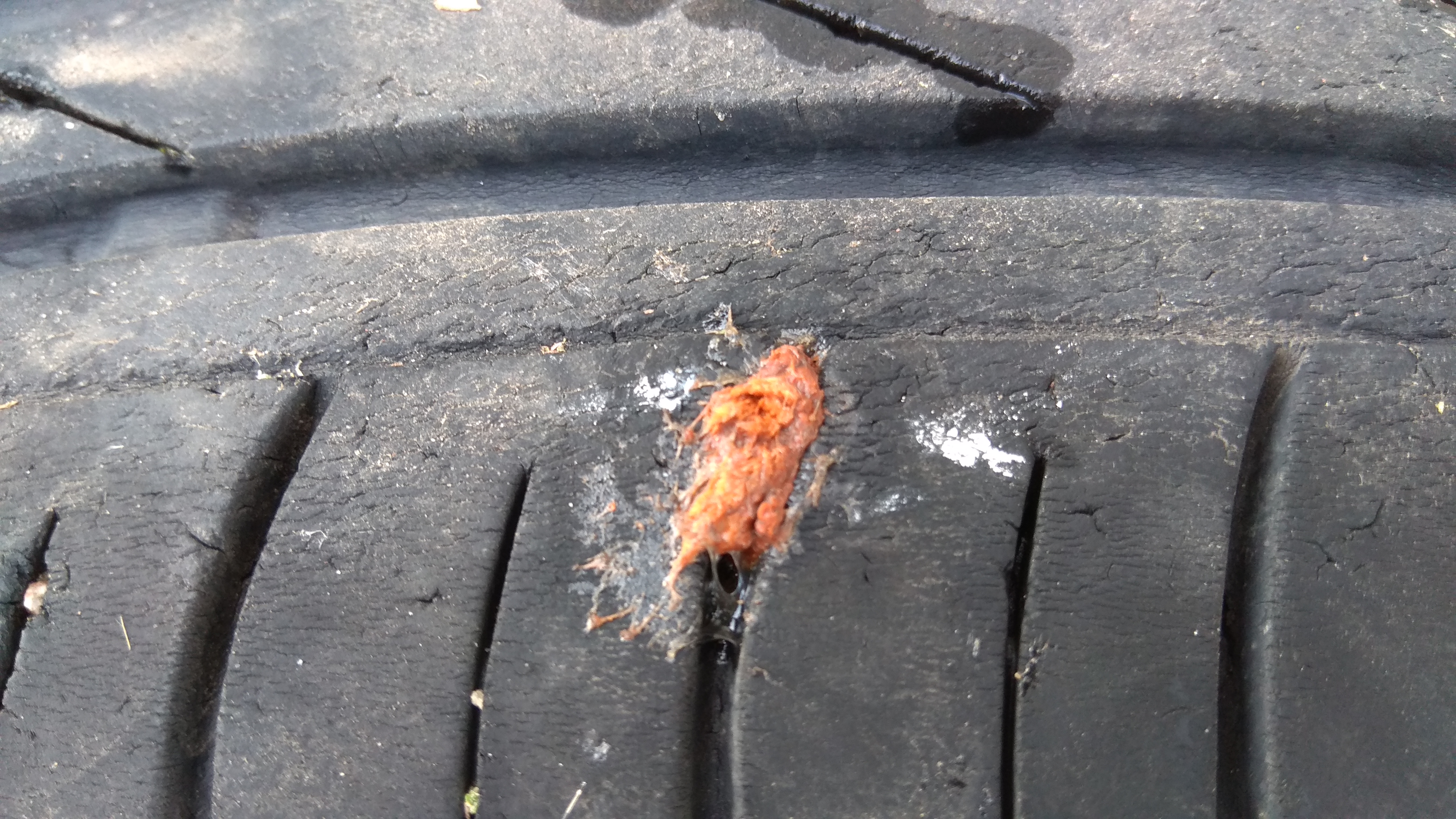

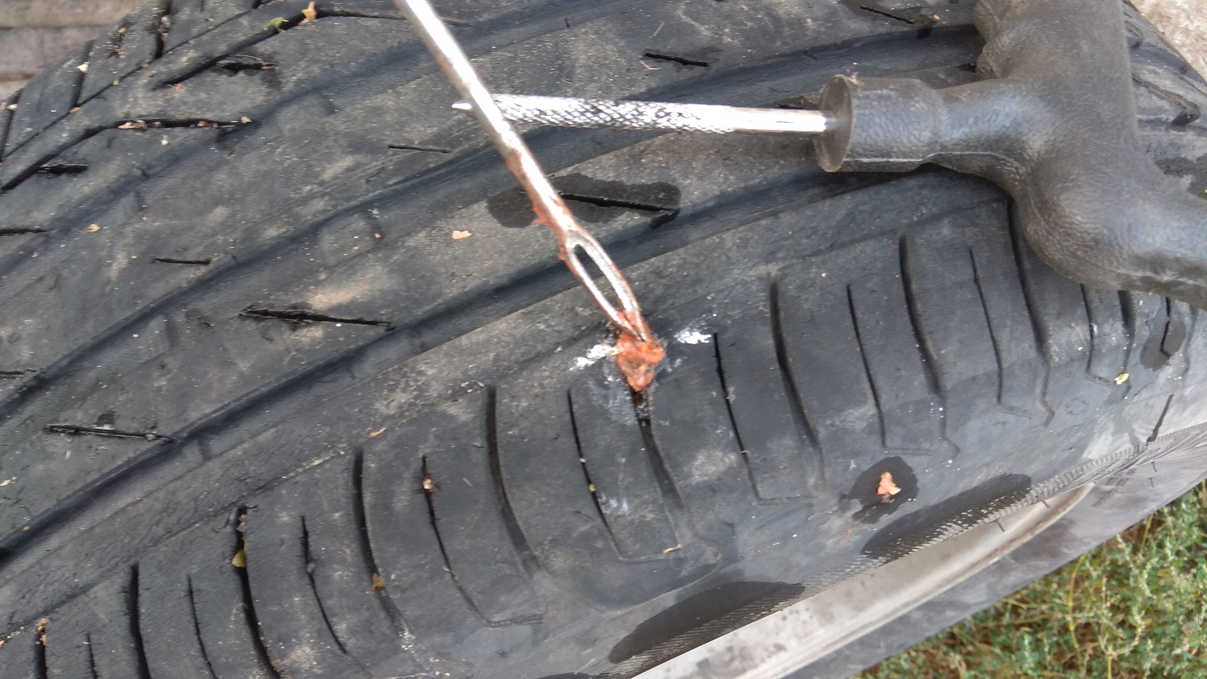

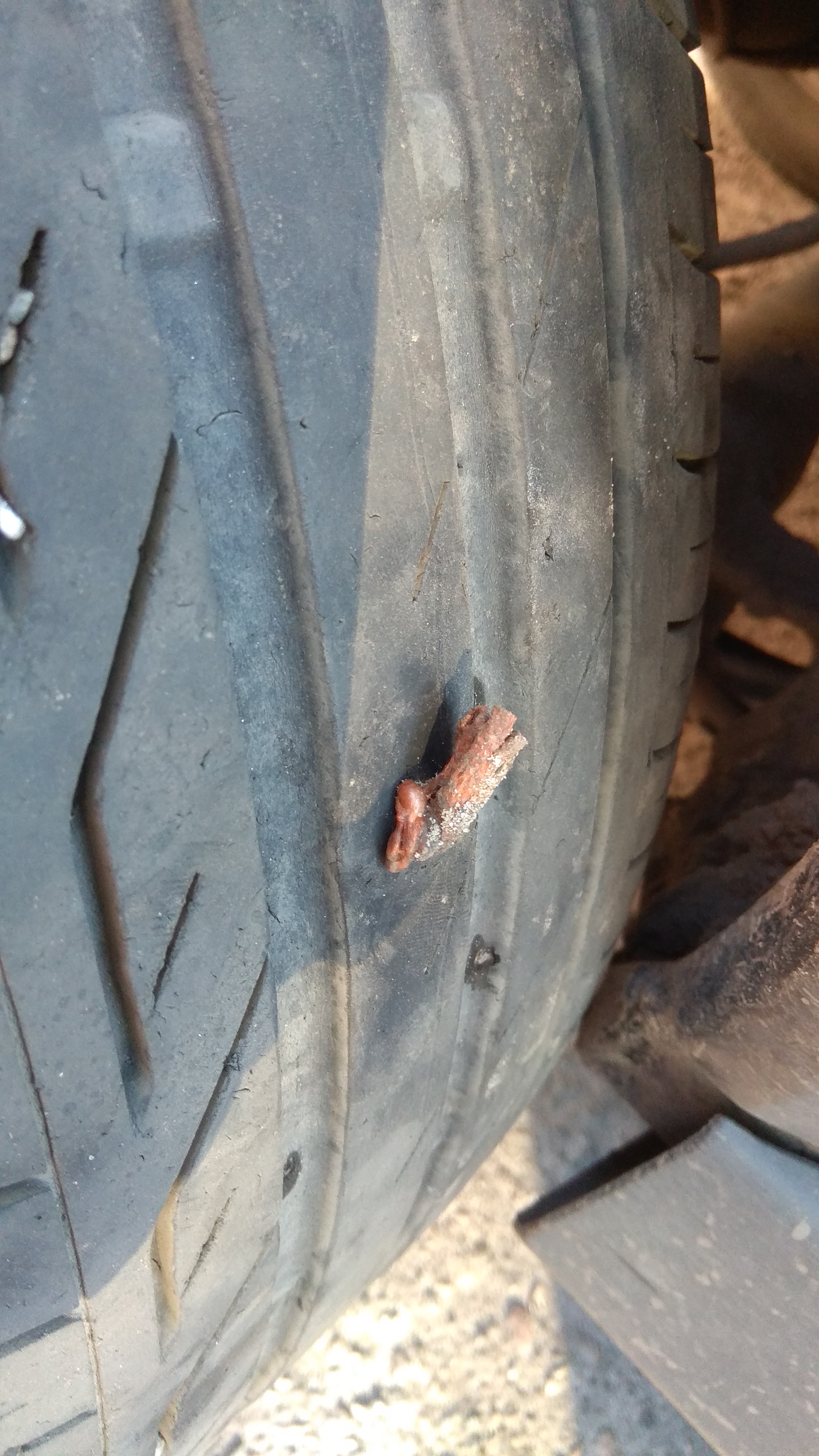

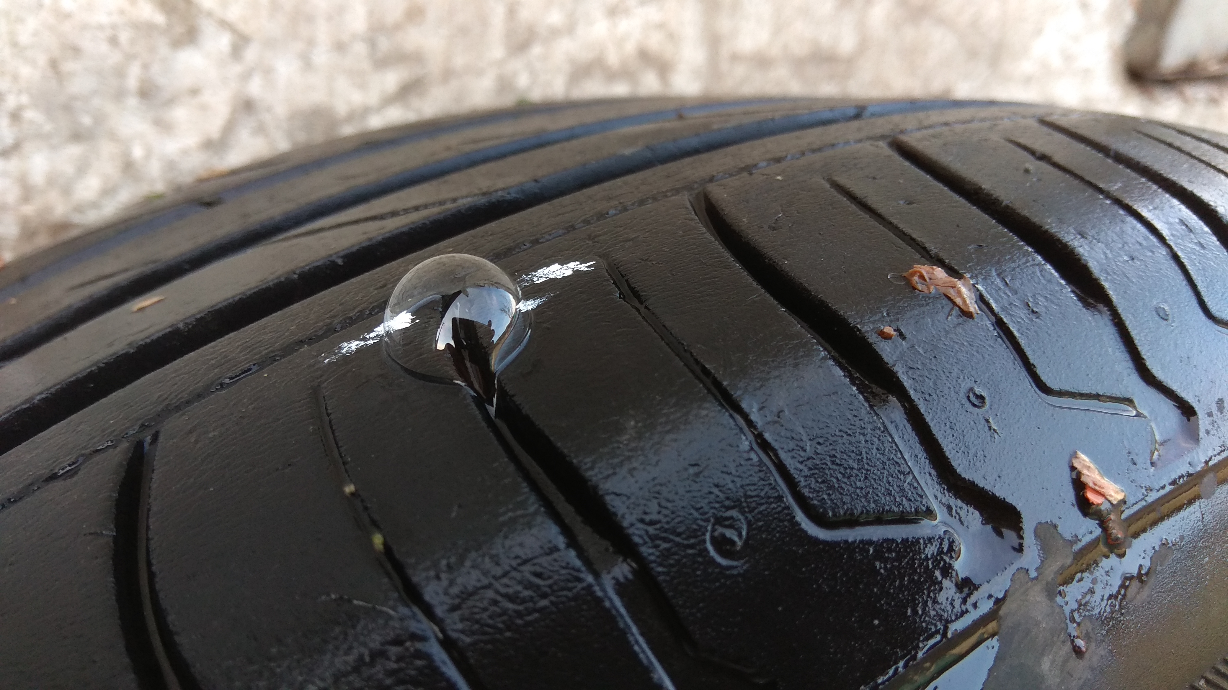

мну шуруп поймал, который стравливал медленно-медленно
я шнурками пользуюсь. Латка, это как что не обычное поймаешь. Когда не прокол, а порез(ловилась и крупная шайба и шпилька). И брешут всё про временное решение. Поставив шнурок на первых сотнях км после покупки шины так и выбрасывал вместе с ним, когда она стёрлась до сликов. Всегда набор с собой. Иногда даже не снимаю колесо. Передние достаточно вывернуть вбок. Главное шилом не распиливать дырку, что бы корд не резать. Достаточно один раз проткнуть, чтоб расширить для шнурка. Шнурок также делю надвое по толщине, легче вставлять. Соответствено клей наносить на шили и шнурок.
