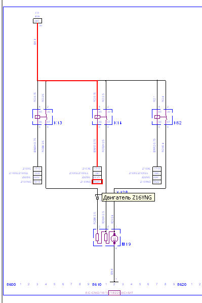

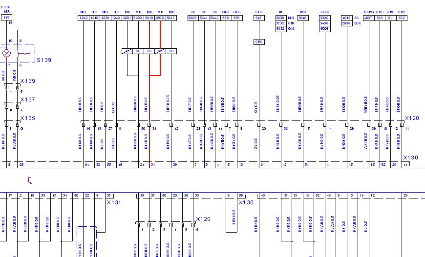

Добрый вечер. У меня немного иная проблема. Периодически когда едешь загорается машинка с ключиком при этом по обд ошибка р1482, нашёл в не те что что со 2 реле вентилятора. Пробовал на первой ступени вентилятор запускается при 99 градусах. Но нигде не могу найти при каких условиях работают эти 3 ступени вентилятора, таке не могу найти параметры датчика температуры охлаждающей жидкости пока грешу на него. Есть идея вместо датчика этого поставить потенциомметр регулиемый и поиграться. Реле проверил рабочие все 3.авто опель зафира а 2005 года 1.6 газ метан бензин Z16YNG. Ещё есть идея что в эбу отвалился провод на это реле, и оно не срабатывает. Может у кого была такая проблема, подскажите советом плиз.
Дмитрий Владимирович
    мастер-ломастер
    • Сообщений 9181
Опубликовано 25 Март 2025 - 21:53
принудительно тест проходит?
    • Сообщений 51195
Опубликовано 25 Март 2025 - 21:56
Если все три реле исправны. То ЭБУ ойц
    • Сообщений 16060
Опубликовано 25 Март 2025 - 22:42

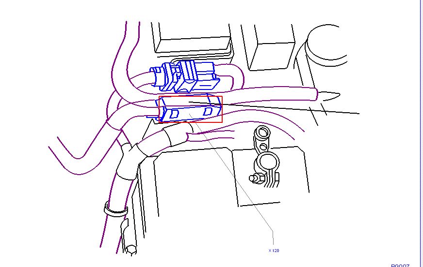

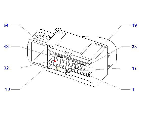

Проверить наличие +12В на ноге "85" реле второй ступени и цепь от ноги "86" этого реле до пина №31 разъёма Х130 ЭБУ.
Если не звонится, то по пути есть  коннектор Х120, там этот провод тоже  на пине №31. Проверить там качество контакта.
Если цепь ок, то тогда ЭБУ.
Изменено: Andre_71, 25 Март 2025 - 22:51

К сожалению принудительно нет возможности проверить. Единственное что думаю так это вместо датчика температуры поставить переменный резистор и крутить его, и посмотреть все ступени. Но не знаю как получиться. Какой алгоритм работы этих трех реле.

igorscb, а  який алгоритм? Схеми електричні читати вмієш? Хоч трошки?
ЕБУ бачить температуру охлаждайки і поетапно включає оберти вентилятора для плавного охолодження двигуна. Плавного, бо великі перепади температури в двигуні не бажані по феншую.
Вентилятор включено послідовно з двома резисторами. Без резисторів на пряму буде максимальний струм на обмотці вентилятора.
Це режим максимального охолодження. І вважаю що це остання ступінь охолодження, третя.
Далі по логіці є середня швидкість з одним резистором, і найменша перша на двох резисторах.
У всіх цих троьх режимах напруга з"являється окремо на кожному реле від управління ЕБУ.
Коли десь там ключ в ЄБУ здихає, то вилазить помилка. Як по мені краще зробили би кристалл транзистора із запасом як у космос, навіки.

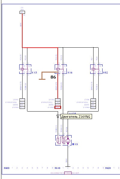

Але якщо ЕБУ вже ругається, значить шось він бачить, а може НЕ бачить опір котушки реле.
100%
Если 1482, то ЭБУ не видит сопротивление обмотки реле.
Реле управляется массой из ЭБУ
Проверить, принудительно замкнуть на массу 86 контакт нужного реле при включенном зажигание
    • Сообщений 16060
Опубликовано 26 Март 2025 - 13:20
вмикає карлсона, то так.

мова про контакт ЕБУ? бо яке саме реле потрібне не зовсім зрозумів
Мова про контакт реле, по якому б'ється помилка.

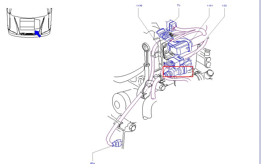

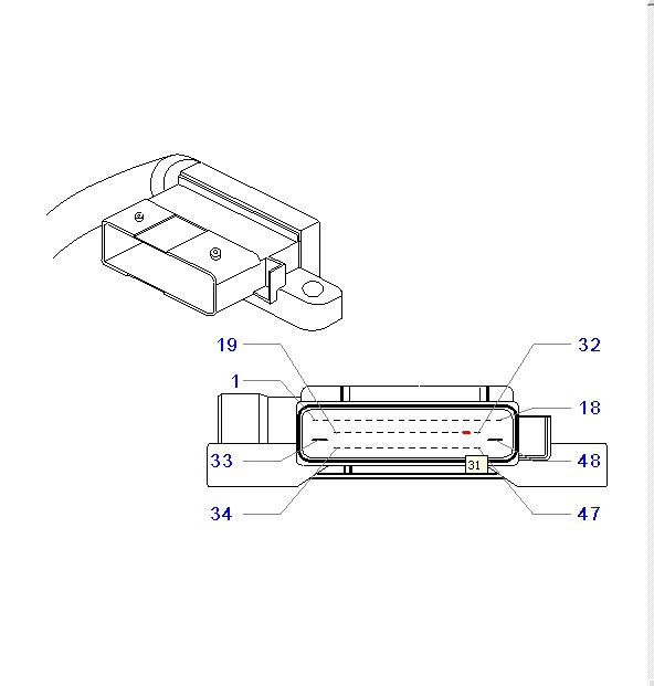

Не треба палити, мені по кайфу самому розібратися з електрикою, тим паче з електрикою на ти. Спочатку розберусь з реле 2 ступіню а потім і з другою помилкою по гальма р1571 поки не горить. Але втішаю себе що не ебу, але розумію що ебу ті волоски які відвалюються. Попередньо вже знімав ебу та знайшов 7 проводів які ледь трималась їх пропав і все ок, тоді не вискакувала помилка. Зараз пориюсь для свого успокою проводка від реле до ебу. А потім вже на вихідних сяду за ебу, бо там не пів часа треба посидіти.
Роз ем на ебу Х130 це нижній?
Та то на здоров'я, але справа в тому що  від нестачі інформації інші учасники  теми роблять  зайві рухи там, де вже є результат. Це дещо неповага до них і не дуже стимулює в подальшому до конструктивного ставлення.
Аминь.

Роз ем Х130 на ебу це нижній?
#31
    • Сообщений 16060
Опубликовано 26 Март 2025 - 14:21
Так.

Вобще то ебу. Подзвонив від реле до ебу все ок. Треба знімати ебу і гаманити.
Треба в суботу зняти та все там гарно передивитись та пропаять. Заодно і може помилка р1571 пропаде
Дякую усім хто долучився. Як зроблю відпишусь. Подивлюсь скільки там ще відваляних дротиків. Мабуть це болячка на нижньому розьемі.
