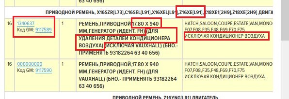

чи можливо підібрати ремінь генератора менший за розмірами , щоб минути компресор ?
 Opel 1340637
GM  9117589

То може підскажите номер того ролика ?
Opel - 1340555, 1340514
GM   - 90571758, 9157970

Opel 1340637
GM 9117589
О , супер !
Дякую
