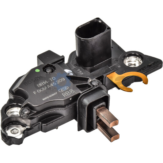

WaltronUA
WaltronUA
    • Сообщений 24
  • Возраст: 32
  • Авто:Zafira B Z 19 DTH AF-40 303 тис.
  • Регистрация: 05.04.2020
Опубликовано 05 Ноябрь 2021 - 21:50
Что поставил взамен?
Мобилетрон?

Питання до РР...
Бош поставил новый постом выше  :smile44:
Как бы не диодный мост или плохая пропайка обмоток  :smile44:
