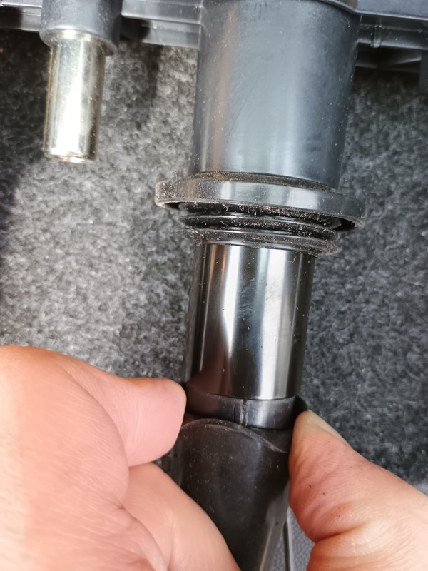

Прибарахлил сегодня у Жени Кактуса
модуль зажигания - запаску, на всякий пожарный случай.
Потрынлели пару слов за жисть)
На том и разъехались
О таки спустя год с копейками после покупки пригодился запас....
Интересно кто скажет какого производителя посмотреть для запасного модуля?
Пусть под фальшполом багажника катается..... Мало ли
Сейчас стоит BERU , тот что сгорел -абсолютно без маркировки
#467
    • Сообщений 16103
Опубликовано 05 Март 2025 - 19:12
Попробуй внимательно осмотреть состояние  пластика на катушке 3-го цилиндра на предмет следов пробоя\короны, сняв резиновый наконечник. Достаточно несложный ремонт может восстановить  модуль до состояния запасного, на случай доехать.

Опубликовано 05 Март 2025 - 21:23
Ок спасибо , понял на будущее
Получается через полгода после замены свечей... Я тогда сам менял и доставал соответственно руками
Я кстати ещё думал зачем эти резьбы там ) а оно все максимально технологично
Приходу надо сразу искать запасной модуль.
Модуль пропрацював не більше 5 років. Я його міняв в 2020му

Опубликовано 05 Март 2025 - 21:46
Ок понял
разберусь с тцк и переключу внимание
Зашиваюсь давно такого не было
Окэ
По пробегу судя по всему тысяч 30 40
Я около 20ти вроде наездил
Изменено: bzhasso, 05 Март 2025 - 21:47

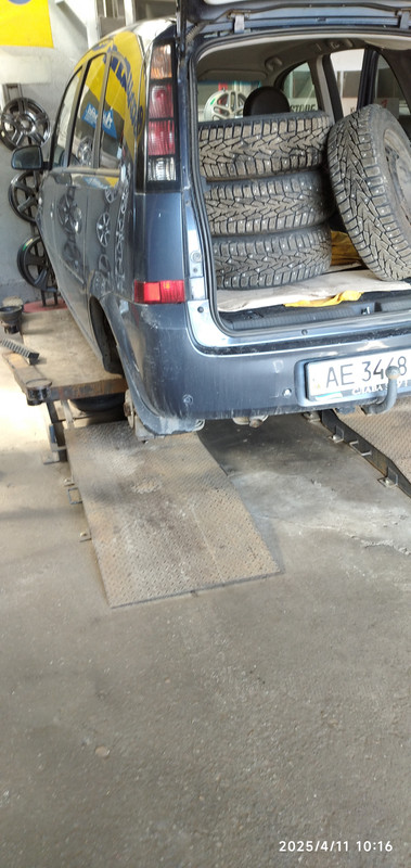

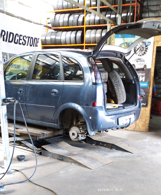

Опубликовано 11 Апрель 2025 - 10:48
Переобул колобка
Кто бы мог подумать что по дороге из Днепра в Киев неделю назад я буду рад зимней шипованной резине на авто ))
В общем зимний сезон официально закончил.
990 грн , однако ( голосом Кисы Воробьянинова в ресторане (с) )
Правда две шины менял на купленные в Днепре бу Хороший Год , вместо размотаных Мишек... Дороговато за 15шки но хоть рядом с гаражом , очень быстро сделали я заскучать не успел даже :sm13_:

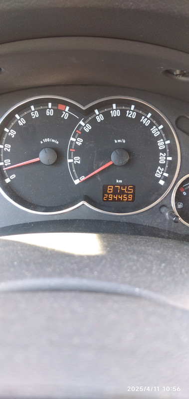

Пробега на сегодня
километров
Изменено: bzhasso, 11 Апрель 2025 - 10:49

Опубликовано 11 Апрель 2025 - 13:31
омега, 16-е, все 4, полный цикл, под домом - 600 (не для своих - прейскурант на стене)
#478
    • Сообщений 4563
Опубликовано 11 Апрель 2025 - 13:53
таки однаако... под домом
Та да на шулявке дешевле но времени было в обрез. Переобул выгрузил зиму в гараж и попхнул. Как раз на работу успел тютелька в тютельку
#479

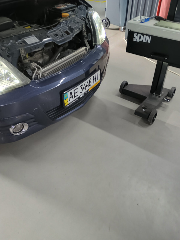

Опубликовано 09 Май 2025 - 13:10
Пока рабочий тазик на т.о. загнал своего дракона на регулировку фар в новый АТЛ на Сырецкой
как говорят немцы - лигхт регулирн перед поездкн
Обе фары светили чуть чуть влево
400 грн - и все окэ
Завтра уже отмою дракона от поездок в Днепр...
На поврежденном модуле зажигания на "третьем цилиндре", вот такая борозда
Это снять колпачок и термоусадкой вылечить можно?
На остальных - все ок, чисто без повреждений

    • Сообщений 18453
Опубликовано 09 Май 2025 - 21:34
