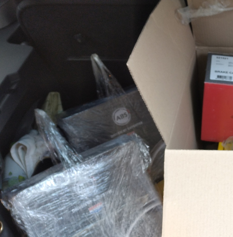

Вчера отдал сегодня забрал с ремонта квадратного колобка
Антону ака anton833 мэрси за оперативность в отправке запчастей
IMG-20241213-140636.jpgpicture upload
Неможк запчастей
Андрею ака Юстас мэрси за оперативность в ремонте
Итого поменяно:
- рычаги в сборе
- опоры в сборе
- сайлентблоки балки
- колодки перед/зад
- стойки стабилизатора ( превентивно)
- диски тормозные перёд/зад
- суппорт задний правый ( начал клинить как ранее правый, не так жёстко но решил поменять.)
- заменили тормозную жидкость/прокачали систему
- пофиксили термоэкран глушителя
Машина на боевом ходу

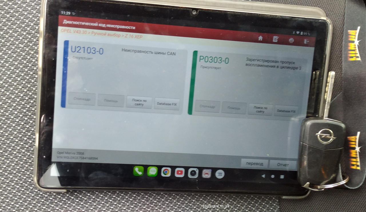

    • Сообщений 4596
Опубликовано 26 Февраль 2025 - 17:47
Позавчера и вчера машина " порадовала" странным грохотом
Я первый раз аж застыл
Онлайн совещание с коллегами по клубу как итого привело сегодня к Артёму ака сфинкс( Антон- мэрси за контакты Артёма) .
Кстати сегодня утром машина очень коротко ( 1сек) тарахнула чем то и все мотор работает ровно , все включается переключается штатно...
Артём пощупал машину вдоль и поперек - никаких отклонений... Компьютерная диагностика показала пару неактивных ошибок, потерли их. Так зпа автомобильными и околоклубными разговорами час или полтора пролетели.
Кстати! Выяснилось что в клубе есть некая Ветра А в околомузейном состоянии и управляет мечтой (с) некто товарищ Автомобилист ;)
Может быть он прочтет этот пост и побалует сообщество парой фото своего скакуна ?
В общем итого: пациент жив здоров, внимания требует задняя подушка / опора двигателя, передний сальник коленвала и возможно чистка дроссельной заслонки ибо заметил появились еле заметные подёргивания в работе мотора на хх ...
Артем - рад очному знакомству!
Я вообще рад всему новому и позитивному :)

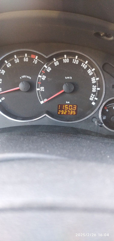

Пробега на сегодня
Км
Всем- удачи
Изменено: bzhasso, 26 Февраль 2025 - 18:55

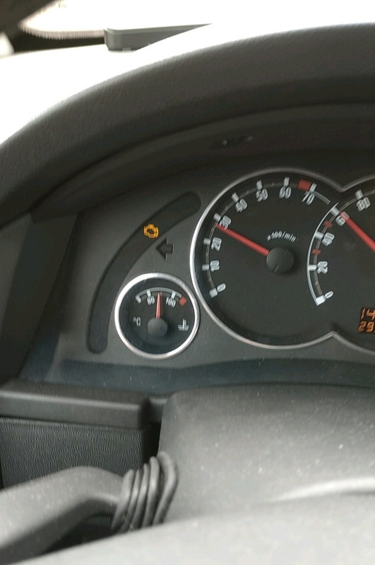

Утро началось не кофе сегодня
На подъеме приборка подмигнула типа привет
Мотор затроил но довез до Новомосковска - срочно нужно было забрать кислородный концентратор.

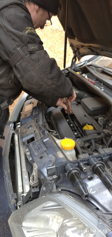

По подсказке местных жителей нашел в Новике електрика.
Ошибка по третьему цилиндру

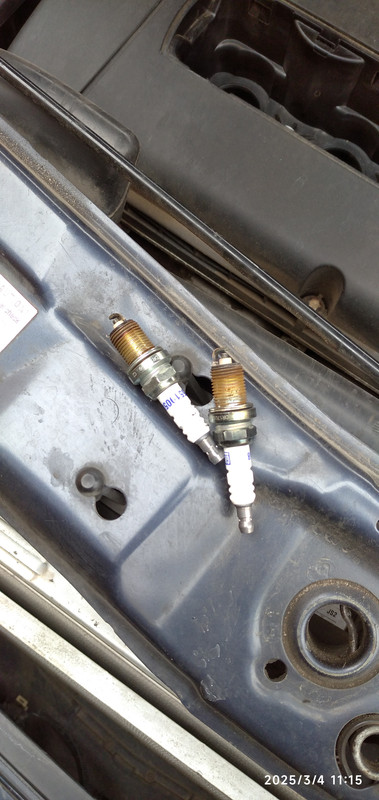

Поменяли местами свечи
Вылезла ещё одна ошибка по модулю зажигания
Мысленно похвалил себя за то что год назад прикупил в запас модуль зажигания у Жени ака кактус )
Как говорится подальше положишь поближе возьмёшь :)
Короче говоря дракон на бодром ходу
Диагностика/ремонт 400 грн
Всем удачи
Изменено: bzhasso, 04 Март 2025 - 13:01
#450
    • Сообщений 51488
Опубликовано 04 Март 2025 - 13:09
А модуль из посадочного места руками достаешь?
#451
    • Сообщений 4596
Опубликовано 04 Март 2025 - 13:50
Да руками , хоть и не я доставал- электрик доставал
#452
    • Сообщений 51488
Опубликовано 04 Март 2025 - 14:47
От и не жалуйтесь, что модуля летят.
Модуль извлекать нужно при помощи приспособы, для которой недалёкие немецкие инженеры придумали два резьбовых отверстия в местах крепления модуля к клапанной крышке. Если приспособы нет, а ее как правило ни у кого нет, то два болта М8 решают проблему.
А иначе модуль кирдыкнется. Не сразу после рукожопства, но обязательно.
Это касаемо модулей, на ХЕР, XER, NET, NEL.
#453
    • Сообщений 4596
Опубликовано 04 Март 2025 - 15:35
Ок спасибо , понял на будущее
Получается через полгода после замены свечей... Я тогда сам менял и доставал соответственно руками
Я кстати ещё думал зачем эти резьбы там ) а оно все максимально технологично
Приходу надо сразу искать запасной модуль.
Изменено: bzhasso, 04 Март 2025 - 15:32
