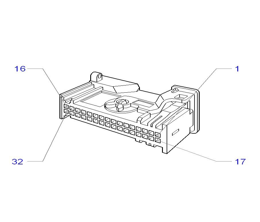

А где эталонный сигнал береться, может его осликом сличить? Это там около ЭБУ? Может на колодке дисплея выудить, у меня дисплей простой, но провода могут итить. :smile423:
Пин № 13 колодки дисплея, сигнал  есть  при графическом дисплее, при трёхстрочном  не указан, но может и есть, если косу не кастрировали.

Чисто гипотетически. Как добраться до дисплея, явно через бардачек, защелки, там и колодки. Сигнал этот, меандр, когда существует, всегда или движении? Частота постоянная или плавает от движения?
Я уже высказывал предположение, что это либо прямой сигнал  длительности импульса впрыска, либо модулированный им  аналог. Ну само название""сигнал нагрузки двигателя" кагбэ подразумевает, что он имеет место быть при  работе двигателя.

Нажаль, розібрав місце під дісплей, мав навіть новенький осцил для цього діла, перевірив піни на колодці, а на 13 номері пусто. Прогнав всю колодку напомацки проволокою з малого резистора, бо скріпка вже не пролазить. Жгут урізаний на половину по дротам, а з виду такий нормальний.
