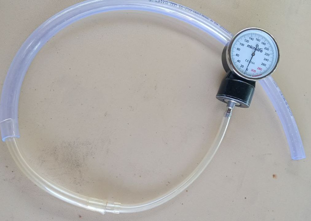

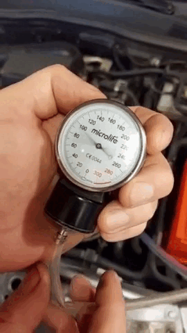

Добрался к клапанной крышке (по левой стороне около термостата погнало масло), с помощью кипятка на руки и фена разобрал клапан и вот
Перед этим проверил давление под крышкой  - избыточное...Промыл, вычистил крышку (ушло около 2 часов), собрал - давление избыточное :smile275:снял выносной клапан, развернул, собрал , проверил
1719810120357.jpg и, заметьте, без синей изоленты :cool1: и вот такое увидел
1719810120363.jpg есть разрежение слабенькое, но масленка все-равно загорается + вылезла ошибка Р0011 :sm12_:

счёт от нуля? Сколько в мм рт ст? Клапан в крышке с заменённой мембраной или вообще без неё, только корпус? По ошибке может плохой контакт.
С такой мембраной масло бы уходило 0.5л на 100км.
#280
dzhaith
dzhaith
    • Сообщений 356
  • Возраст: 67
  • Город:Покровськ був ... зараз Дніпро ...
  • Гос. номер:AX7205KA
  • Регистрация: 08.10.2023
Опубликовано 01 Июль 2024 - 11:26
Счет от нуля. Приблизительно 7-10 мм. От клапана только корпус (закрыт на все защелки). Масла долил 750-800 мл после 230 км. По ошибке - почистил контакты клинером, снял ошибку, жду....
