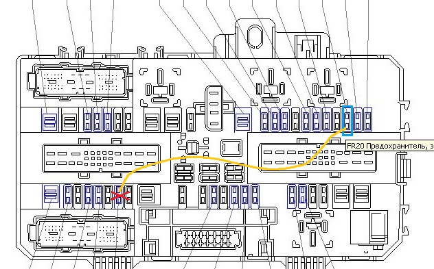

Только рисунок чуть чуть поправь
Если ты говоришь что в РЕК, нижняя нога  предохранителя это подвод напряжения а верхняя это выход, то надо соединять между собой верхние гнёзда FR20 и FR29 (при условии что FR 29 вытащен)
А то если соединить точно так как у тебя на рисунке, то получится что цепь прикуривателя останется вообще без предохранителя
Или там в верхнем рядку наоборот, подвод на верхнюю ногу?

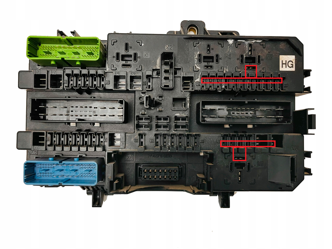

на місце FR20 поставити запобіжник з FR29 15a? І з'єднати так само як на схемі?
Переставити отой синій запобіжник(з фото) з припаяним дротом з гнізда №39 до гнізда №20 таким чином як на малюнку -  припаяним кінцем донизу. У гнезді №29 також не має бути вставленого запобіжника, тількі кінець від перемички.
Релюху можна вийняти, згодиться на запас.
Именно. Общая шина питания идёт со стороны соответствующего реле, от ноги 87. В данном случае питание от К1, которое вверху, а его 87 нога внизу, ближе к ряду предов.
Поэтому там всё правильно нарисовано.

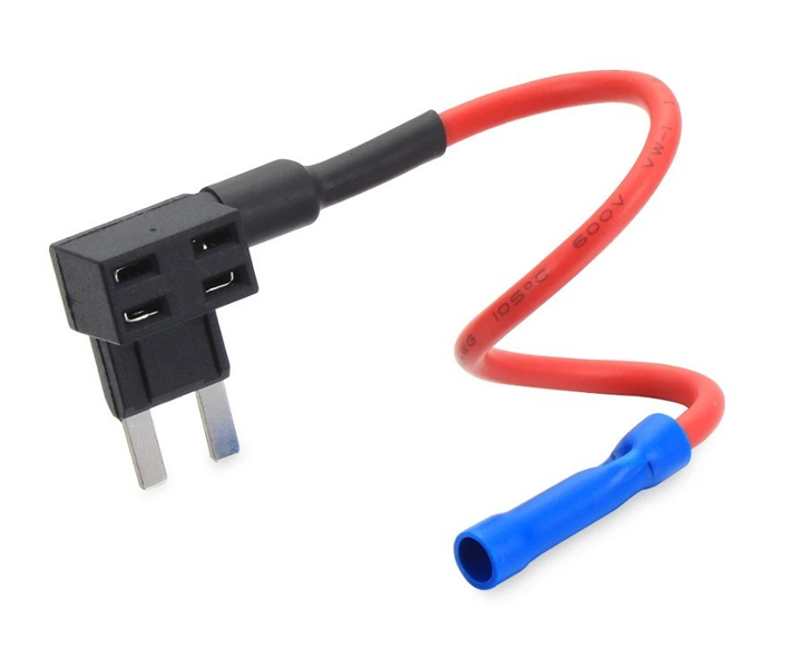

Що заважає взяти копійчаний розгалужувач для запобіжників "міні"
https://content1.roz...g/398758008.jpg
А другий кінець провода зафіксувати у гнізді не за допомогою сірника або зубочистки, а взяти звичайну пласку клему 2,8, котрих повно на базарах за ціною 3 грн

В одному вставити тількі відповідний запобіжник, другий, котрий буде "втикатися " у гнездо FR29,  розвернути  так щоб використовувалась тількі відповідна ножка як контакт з гнездом
Схема таких розгалужувачів примітивніша. Думаю це не складає якихось труднощів розібратися якою саме ножкою куди втикати
https://content1.roz...g/398758011.jpg
Вартість таких розглужувачів 40-50 грн.  Навіть якщо купити 2, це набагато дешевше ніж оплавлені гнізда у блоку запобіжників, або інші можливі наслідки
