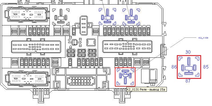

Варіант перемички в РЕКу. Треба доставити відповідне  до распіновки реле у гніздо К2, вийняти! та переставити запобіжник  №29 у гніздо №39 та з'єднати  вихід запобіжника №39 з вихідом гнізда запобіжника №29 перемичкою. Ланка  прикурювача  буде переведена на живлення по новій схемі від реле К2.
Головним нюансом такого типу з'єднання є забеспечення ЯКІСНОГО контакту в місці під'єднання перемички до  контактів гнізд запобіжників.
Яким чином це зробити - чи то імпровізувати з ножевими  контактами від запобіжників, паяючи чи обжимаючі дроти, чи  намагатися   контактами від запобіжників  запхати\затиснути  дроти в гніздо - справа особиста і доволі авантюрна, відповідальність за можливі наслідки  буде цілком на виконувачі  робіт.
Якщо  цей дисклеймер не зупиняє топік-стартера від подальшої реалізації задуму, то  можу додати схему монтажу на самому  REC-у, задля спрощеня процесу та підвищення ТБ під час монтажу.
Сумніваюсь що він знає про те що релє Опель/GM мають інше розташування контактів ніж звичайні
Ось  колись ще у 2000-х брав релюхі вазівські, распіновка така сама, як на ЖМ. Приміряв в себе в RECу, чудово підходить.

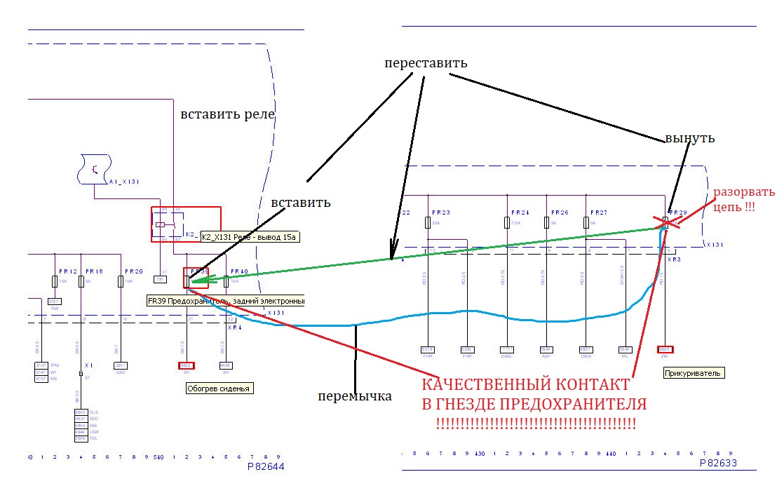

Все молчат про то что для того чтоб подсоединиться, ТС-у надо разобрать РЕК и подпаиваться непосредственно к плате
Видно в спорах как то упустили тот факт что РЕК в Астре - Н это не классическая коробка предохранителей с обычными клеммами и проводами.
Все гнёзда реле припаяны к плате, и подсоединиться к ним можно только подпаявшись с обратной стороны,
 непосредственно к месту пайки гнезда реле к дорожке
Ну а устанавливая реле на прикуриватель в гнезда отсутствующего К2, придется подпаиваться ко всем 4-м гнёздам на плате
Короче, я так думаю что последующий ремонт РЕК будет обеспечен ))))))))
Уже гораздо проще взять 16-амперное реле типа "мини" от Ланоса или от какого то из новых ВАЗов и прицепиться к проводам на выходе из РЕК после разъёма
Провод от FR29 на прикуриватель (красный) уходит с клемы 3 разъёма ХР3 . Его разрезать после разъёма и в разрез ставить реле
А "плюс" от зажигания для управления катушкой реле взять с черного провода от клемы 10 разъёма ХР4.   Только предварительно убедиться что вставлен предохранитель FR20
Может всё таки будет проще действовать по плану "А" ?  Прицепить релюшку возле прикуривателя

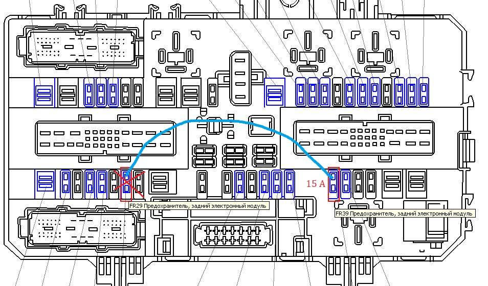

Опубликовано 11 Январь 2025 - 17:25
Зачем? Там всё есть, нужно только выход с этого реле перенаправить в цепь прикуривателя. Выше ж схема приведена.
На практике это будет лишь одна перемычка проводом от гнезда  29-го преда до гнезда 39-го. Самое главное правильный контакт этой премычки в гнёздах преда обеспечить. Можно разобрать  сгоревший пред и припаять  его ножки на концы перемычки. И вставить эти ножки в соответствующие  гнёзда  предов.
Якщо я правильно зрозумів, мені потрібно реле під Опель, запобіжник я ставлю свій на місце підігріва сидінь 39, а від 39 кидаю плюс до 29 плюса ( можна спаяти одну ніжку робочого запобіжника і одну ніжку згорівшо) ? І якщо буде коротке тоді згорить запобіжник 39?
Изменено: Darkos, 13 Январь 2025 - 06:30
#52
    • Сообщений 16103
Опубликовано 13 Январь 2025 - 11:09
Некоректне висловлювання.  Це не плюсові шини, а вже після  запобіжників.  Тому під'єднання має бути саме до тих клем, що зображено на останньому малюнку, тобто до верхніх частин гнізд запобіжників, бо нижні - то саме ті плюсові шини +12 та +12 запалювання.
І обов'язково треба вийняти №29, щоб уникнути  закільцювання живленя "+12" та "+12 запалювання".
. Так, але відповідальність за  якість реалізаціє я з себе знімаю.
Так.
І ще бажано залишити нагадування про цей "колхоз" десь  самому REC-у.
Місце реле та распіновка.

А отой запобіжник, що на реле встановлений, ти провіряв?
Візуально цілий, я навіть пробував рідне реле ( з верхніх зняв ) всерівно не працювало.
Я пробував і в 39 і в 40 роз'єм.
Якщо це від підігріва сидінь, можливо там живлення появиться якщо активувати кнопку рідного підігріва ? А так живлення на ньому нема. Можна якось тестером заміряти чи там є живлення куди вставляється запобіжник?
Або можливо треба перемичку кидати на сусідній контакт?
