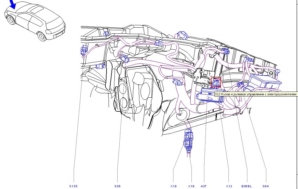

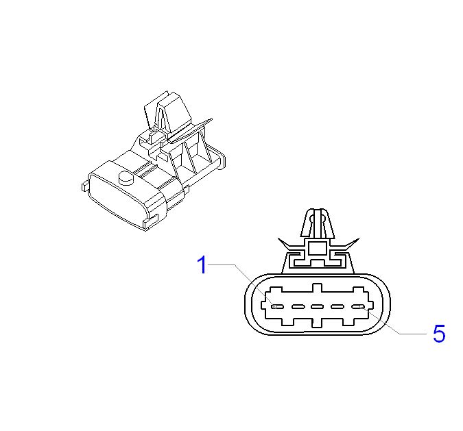

Для цього треба червоний дріт ДХВ з'єднати з  сине-білим дротом в роз'ємі Х12(пін №5), який знаходиться під розширювательним бачком охолоджуючої рідини, за блоком АБС. Роз'єм закріплений кліпсою вертикально і  дроти йдуть від підкапотного модуля запобіжників(UEC) донизу, до кермової рейки у електро-гідропідсилювач керма. На цьому дроті з'являється напруга +12В після запуска двигуна.
і відключатись коли я включаю габарити або ближнє світло
А для цього треба буде доколхозити невеличку приставку на релюшке, яка буде роз'єднувати червоний дріт  ДХВ при увімкненні габаритів(можна використати те реле, що  так і не поставили у REC, коли гралися з прикурювачем).
Якщо готовий для подальшого колхозінгу - схему та  точкі під'єднання домалюю.
Апдейт. Те реле, що готували для прикурювача, не підійде. Подивився тему, воно не має розмикаючого контакта. А треба саме  з розмикаючим контактом, тобто п'яти-контактне, з наявною  клемою "88".
Підійде таке, як я наводив у темі про прикурювач, ВАЗівске, на п'ять контактів.
https://i.postimg.cc...YvfqK/image.jpg
Якщо я так зроблю тоді ДХВ будуть працювати весь час коли працює двигун?
Читав що для інших машини можна було підключити ДХВ так щоб плюс підключити на запуск двигуна (прикурювача), а мінус ДХВ підключити на плюс на лампочки габаритів. Коли габарити виключені ДХВ має працювати, а коли габарити активовані тоді ДХВ відключиться, чи таке на працює?
Изменено: Darkos, 05 Февраль 2025 - 16:27

В вашому опелі є декілька варіантів 12В - вставлений ключ (0), провернутий ключ (1), запалювання (2), запуск стартера (3), робота мотора/паливний насос (2 після запуску мотора).
Як я вже писав вище, можете отримати помилку по лампам. Всі лампи перевіряються на опір. Якщо опір поза заданим діапазоном, живлення лампи відключається електронно і блок запобіжників видає помилку.

Andre_71, червоний плюс підключу до х12 до синьо-білого провода ( треба буде його ще пошукати той розєм ), а білий плюс і чорний мінус від ДХВ підключати до акумулятора? Як на вашу думку варто ще заживити жовтий провід до поворотників ?
Дальше думаю докупити той контролер ДХВ щоб від габаритів відключався, бо думаю ввечері буде забагато світла

З того конектора ДХВ витягнути піни які відповідають за жовте світло.
Так.
Роз'єми габаритів, поворотників в машині знаходяться в одному конекторі який іде до фари?

А якщо до двох жовтих подати додаткове живлення? :ukr:
Тоді відключиться біле на двох)
Andre_71, треба буде ще знайти який пін за що відповідає в конекторі фари, знайти вільний час і колхозити)

Дріт габариту чорно-сірий, пін у роз'ємі фари №4.
