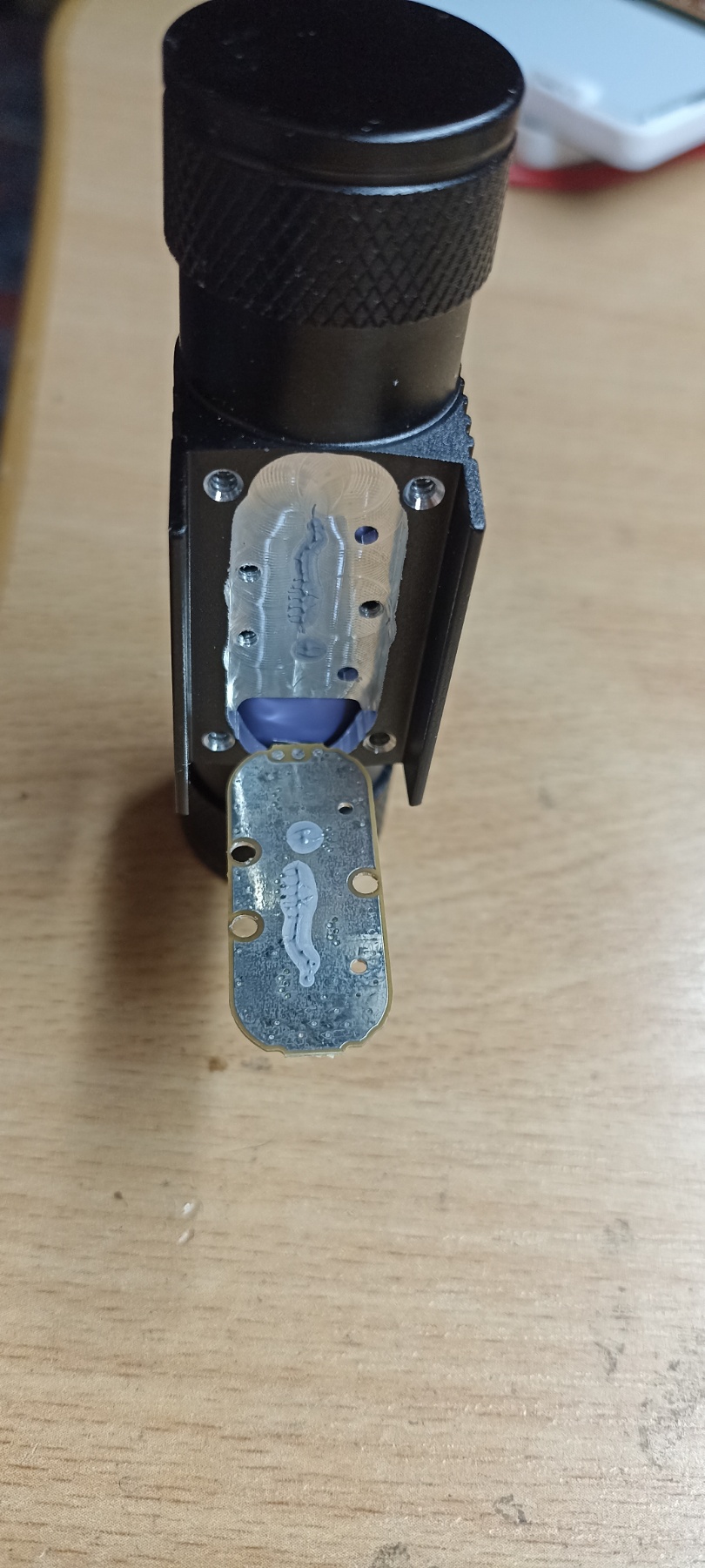

Прикріплені мініатюри Screenshot_2025-02-07-17-46-04-94_92460851df6f172a4592fca41cc2d2e6.jpg
Та не перетворювач цікавив, а роз'єм... :sm13_:
там 4 піновий роз'єм: плюс, мінус, до білого світла і до жовтого для повороту.
А, ну тоді та коробка - то не контролер, який керує режимами, а звичайна розгалужувальна коробка, де живлення та керування білим та жовтим каналами розгалужуються на два ліхтарі. Можна перевірити - піни роз'ємів мають дзвонитись з відповідними кінцями дротів.  Тоді нічого не вийде без втручання в самі ліїхтарі. Тому забий на цей варіант.
А по мерехтінню від перетворювача - там ще треба дивитись скільки споживають ліхтарі, а скільки потужність того перетворювача. Може він елементарно перевантажений, 13,5 В тримає, але вже з високими коефіцієнтом пульсацій, які впливають на роботу драйвера лед-ів.

зазвичай пропрацюють місяць-два
Без доработки возможно. В дешёвых вообще термопасту не наносят. Ещё и матрицу прикручивают на окрашенный корпус.
Разбираем. Ложем термопасту в необходимом количестве под диоды. Ограничиваем ток до нормального и светят вечно.
Как пример на днях приехал налобный фонарь с мощным светом. При включении как то слабо отдавалось тепло на корпус. При вскрытии имеем вот такое. Без пасты диоды быстро деградируют/сгорят от перегрева.
