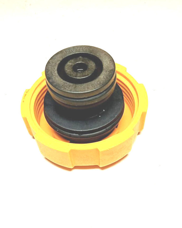

Нагрел крышку, отжал, открыл и ........ что дальше?
<a href="https://ibb.co/MDVfZMmk"><img src="https://i.ibb.co/MDV...0423-201318.jpg" alt="IMG-20250423-201318" border="0"></a> <a href="https://ibb.co/5gV6nrCn"><img src="https://i.ibb.co/5gV...0423-201354.jpg" alt="IMG-20250423-201354" border="0"></a> <a href="https://ibb.co/XffvJ73V"><img src="https://i.ibb.co/Xff...0423-201347.jpg" alt="IMG-20250423-201347" border="0"></a>
Тарелка с обратной стороны запрессована. Где второй клапан - не нашел ...
Попробовал пружину - туговато как на 1,5 АТМ.
Изменено: dzhaith, 23 Апрель 2025 - 19:47

dzhaith, атмосферный клапан по стрелке, в центре, всё там. На всасывание ртом должен протягиваться(если по овалу губами обхвватить ag.gif ).
Но он тебе не нужен в данном случае, не в нём причина .

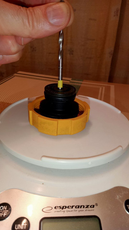

Проверил свой паровой, на открытие. Начало открытия (регистрируемое на глаз перемещение упора в клапан) - 1370-1400 г по  бытовым весам.
Проверял типа так:
Субъективно кажется , что много, но крышка рабочая, оригинальная, жалоб на неё нет.
dzhaith, ты не ковырял бы его, а прокипятил бы в лимонной кислоте минут 5-10, с периодическим вытряхиванием жидкости из недр.
