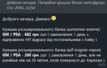

з кришками від Инзигний
она ещё и дешевле.
Из чата нашего продавца (случайно увидел)
#50
    • Сообщений 51303
Опубликовано 24 Апрель 2025 - 21:52
она ещё и дешевле.
Ага, в два раза всего))
