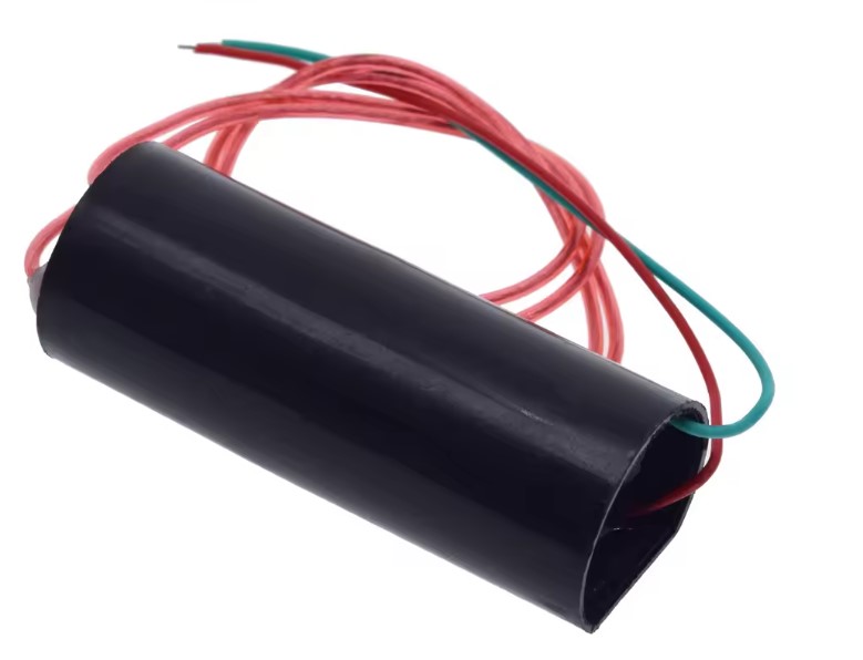

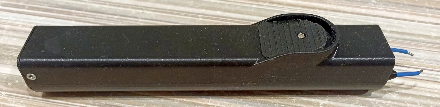

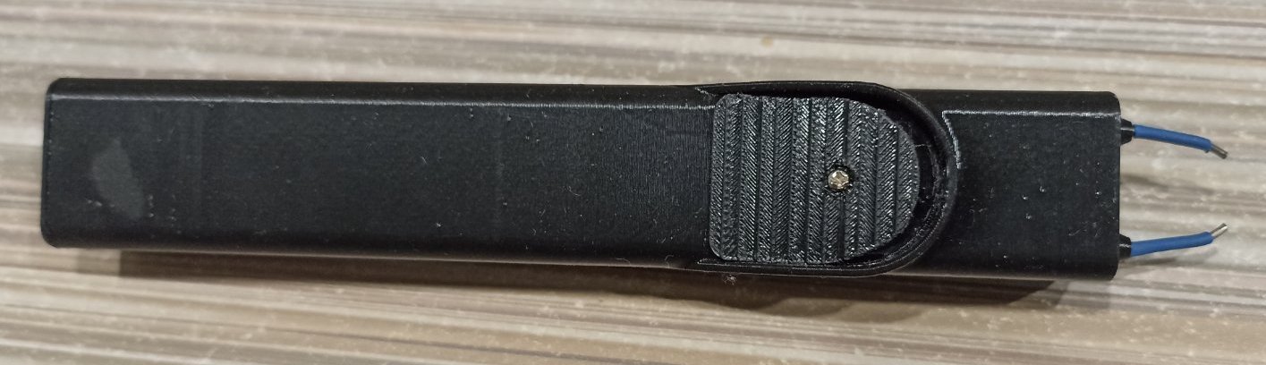

Минусы: более быстрое выгорание электродов. Помехи во всём диапазоне радио. Помехи по КАН шине. Плюсы: цена. Увеличенная мощность искры. Долговечность модуля.
Для эксперимента. Можешь шокером пробить свечу. С резистором импульсный на 50кВ вот такой вообще не пробивает, а так в 15-20мм отлично работает.
Из этого модуля спаял простой шокер для покатушек на вело. Оч много собак развелось. Ну и как зажигалка для газ плиты в блекаут. Корпус распечатан на 3д принтере. Питание 18650.

Опубликовано 07 Июль 2025 - 18:29
вообще не пробивает
сбрехал. Пробивает. Искра мощнее модуля.
