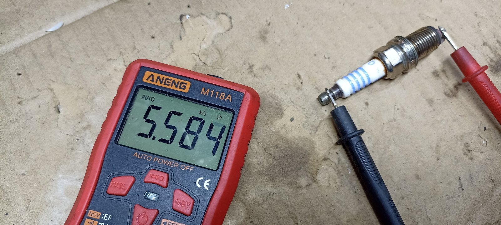

Свічки були придбані на dok.ua. Заявлені як оригінал. Такий вигляд мають всі чотири . Букви різного розміру , метал , як сирець якийсь . .електрод скошений . Це відповідь на питання " що з ними не так ?"

Мда, це не розкладка у переході... Може хто знає схожі, так вже роблять?
Може це просто Китай лихий і нічого такого нема...
