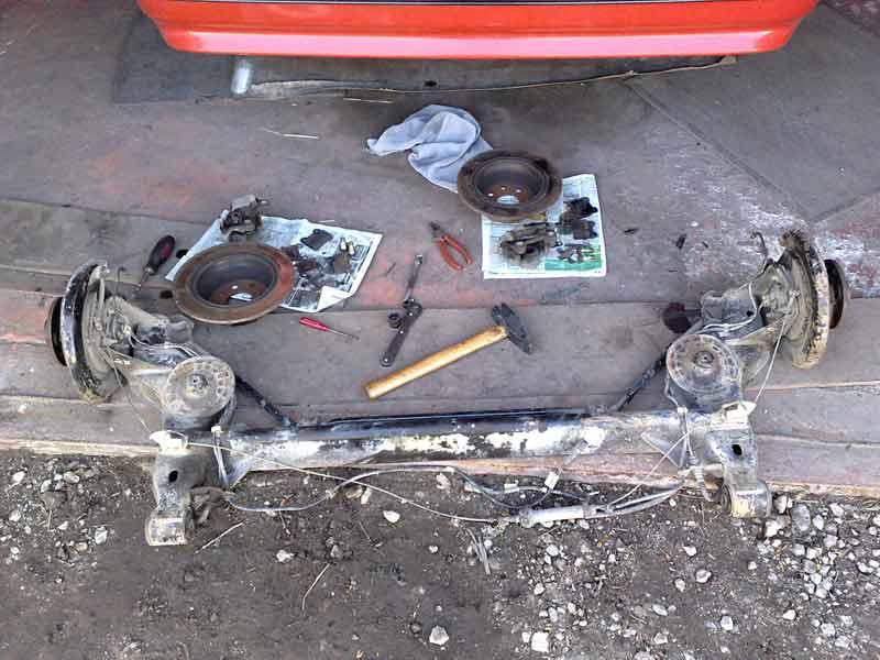

Ясно. Уже балку подразобрал.

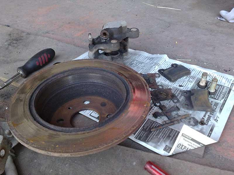

Вот запчасти:

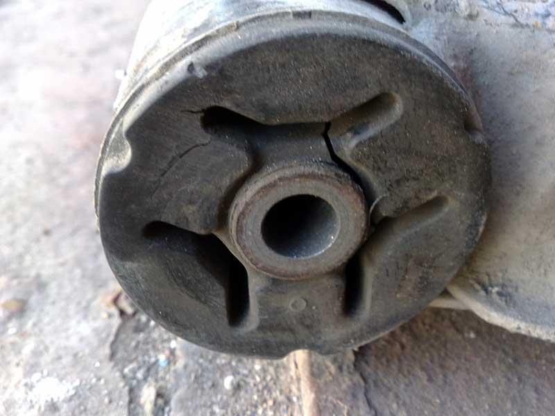

Сегодня-завтра возьму ремкомплект суппортов, буду менять. Пружинки на стояночный остались от Кадетта. Вроде бы должны подойти. По моему гудят ступицы.. У правой даже шум посторонний какой то присутствует... Но правда люфта нет. Скорее всего и подшипники ступичные заменить придется. Один из сайлентблоков мне что то не нравится... Вот его фото.
Вроде бы на порез похоже или порван? В общем осваиваюсь...)))
Фото сильно большие... Если нужно - уменьшу, правда деталей тогда не увидеть...
Кстати, еще вопрос: Сайленты у Вектры намного больше Кадетовских. Влезут они в крепления в кузове Кадета?

Балка у меня оказалась от Вектры конца 93 года... Хотя продавец и говорил что рестайлинговая, я как то в это не вник... А суть оказывается в следующем: ступица в ней неразборная. Если подшипник менять то весь в сборе... Цена причем на ступицу сравнима с ценой балки.... Повезло одним словом...
Попытаюсь сегодня отковырять заглушку и натусовать литола в шумящую ступицу... Люфта ведь нет, может просто смазки мало?... Если поможет - значит буду ставить...

саленты под замену
все влезет, но надо болгаркой сточить, где ты уже знаеш :sm15:

Дорестайл - ступица в сборе с диском тормозным? Рестайл - ступица и диск отдельно, но ступица и подшибник - одно целое?
ИМХО - рестайл лучше.
Согласен с MAK77 - сайленты под замену. На фото - порваный.
