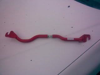

Опубликовано 11 Июль 2008 - 07:41
Кстати о Ланосах - для них в Запорожье делают готовые нижние растяжки (модеры прошу не бить каменями это не реклама), я себе покупал за 90 грн и никаких проблем и ефект на лицо, считал у себя дороже ее сварить больше гемора!

[quote name='Верона' post='849557' date='11.07.2008, 08:41']
И де ты раньше был, купил бы готовую :sm15:
Тока сфоткал неправильно, разверни левую часть :sm1:
Заметил :sm1: да ясний красный что не так стоит на кузове но фотал впадло было переворачивать :sm1:
Кстати их существует два вида : На Ланос и Сенс разные из за разного дрыга и коробки, такшто подобрать на Опель можно полюбе
Изменено: Верона, 11 Июль 2008 - 08:42

вот кадеттовская :sm15: так надо и сделать :sm1:
Вот это уже интересно,контакты и номера тел. есть?

Эта болячка у всех кадетов,в лучшем случаи удасться открутить болт рычага чтобы вставить распорку,а вот полностью выкрутить болт это проблема-он там заржавел намертво,надо полность рычаг снимать и выжигать лампой сайлентблоки, чтобы болт вытащить-геморой обеспечен,так что готовься.
Когда менял сайленты, думал выкину нах эти болты, а те что купил оказались короче на 20мм. Пришлось реанимировать старые. Но они съеденные ржавчиной как раз после сайлента, и есть нехорошее ощущение, что при нагрузке там некий люфт рычага относительно корпуса.
А если ставить распорку болт же вынимать не нужно? Там вроде ухо разрезное...
Нет не надо,его только ослабить и подвинуть чуток нужно будет.Чтобы распорка влезла.
