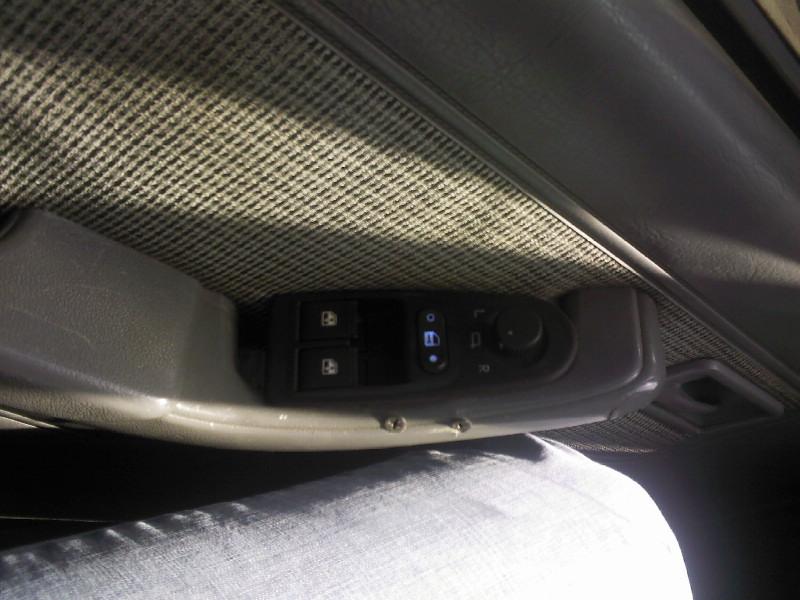

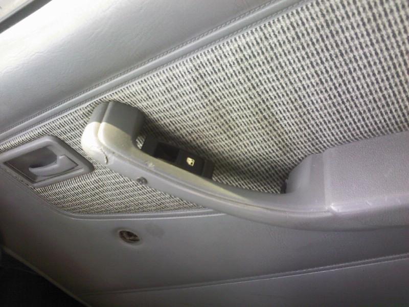

Як я вже писав, було вирішено використати кнопки від ТАЗа. По саме перше, я повипаював із них зелені СМД світло діоди підсвітки. Замість них – повністю помістились стандартні білі. Джойстик регулювання дзеркал (у мене, поки що не задіяний) має таку ж саму схему, як і Омеговський, звісно крім кнопки складання дзеркал, тому на схемі я його і зобразив. Перемикач вибору дзеркала має три положення. Його я і вирішив використати. Коли він у середньому положенні – кнопка скло підйомника на пасажирських дверях блокується. Резистори на схемі – на 1…5 кОм, той, що між базою і емітером транзистора – 15…47 кОм. Замість моторів дзеркал в мене, поки-що, стоять резистори на 470 Ом. Транзистор – будь-який, я взяв КТ361Б. Довелось розбирати джойстик, щоб підпаяти резистор. Принцип роботи: коли перемикач вибору дзеркала перебуває в одному з крайніх положень, струм протікає через резистор, один з моторів дзеркала, і ще один резистор. Струм незначний, його не достатньо для приводу мотора дзеркала, а транзистор відкривається. Діоди після кнопок дуже бажано поставити, а в праву дверку – обов’язково. Підійдуть будь-які, я ставив 1N4007.
Живлення на все це поступає, коли авто зняте з сигналізації. В мене при цьому ще включається магнітола телек і ДВД. Після «навчання» доводчика, Опель сам закриває вікна, при постановці на сигналку, досить еффектно.

Кнопки временно приколхозил к ручке двери. Денюх на перешывку карт пока нет, а получилосьне очень красиво. Если интересно - фото чуть опожжа выложу

WishMaster
WishMaster
    • Сообщений 193
  • Город:Бровари, Жашків
  • Авто:синій Kadett (1986), 13NV (був), C18NZ (є)
  • Гос. номер:220-62МА
  • Регистрация: 07.05.2007
Опубликовано 19 Май 2009 - 15:19
Вот:
и
Сорри за мобилочное качество :sm11:
Кнопки так и остануться, только вилепится каркас из стеклоткани и всё обтянется кожзамом. Паралельно будут убраны и саморезы. Но это - когда будут мани :sm11:
