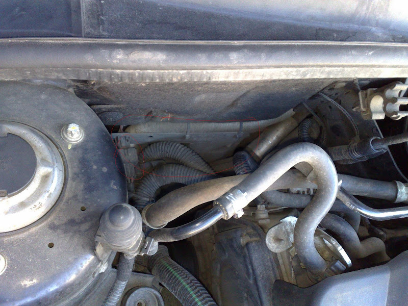

Vadym
Vadym
    • Сообщений 5813
  • Авто:Vectra C 1.9CDTI
  • Регистрация: 18.12.2006
Опубликовано 25 Март 2010 - 11:31
хде :sm15: :ydirol: ?
тут бьіло:

Лысый
Лысый
    Буревестник ищущий бурю.
    • Сообщений 5193
  • Город:Киев,кардачи
  • Авто:very fast
  • Гос. номер:Лысый
  • Регистрация: 19.02.2009
Опубликовано 25 Март 2010 - 11:36
в астре ГТЦ
Чапай думает!))))
тут бьіло:
Сыпасибо

ПривітЮстас, дякую за відгук. Я мав на увазі, що в комплектації воно (Webasto) є. Дисплей і справді мовчить, я його клацав а він ні в каку :sm16: Выд нього йдуть якісь три чи чотири проводи десь в центральну консоль??? А на рахунок запобіжників, то ось така фотка, правда не біля АКБ, а зразу над вебасто

1)На фото видно що від'єднаний один провід!(Цього не повинно бути).Мені зда'ється він не спроста від'єднаний,хоча я можу і помилятись,у всякому разі не ризикуй(сам) під'єднувати.Може бути несправність котла автономки і відключили його навмисне(Щоб ти "дурних запитань" продавцеві не задавав)!
Не пам'ятаю чи з котла йде,чи живлення від АКБ.
Це якраз ті запобіжники,про які я вів мову вище.
Від дісплея йдуть 4 проводи до блоку керування Автономкою.
2)Перетелефонуй їм,розкажи про свою проблему,запитай чи є спеціаліст.Навіть у Києві є брак спеціалістів-автономщиків на дилерських центрах.Свою роботу акцентують на кондиціонерах,та холодильному обладнанні.
