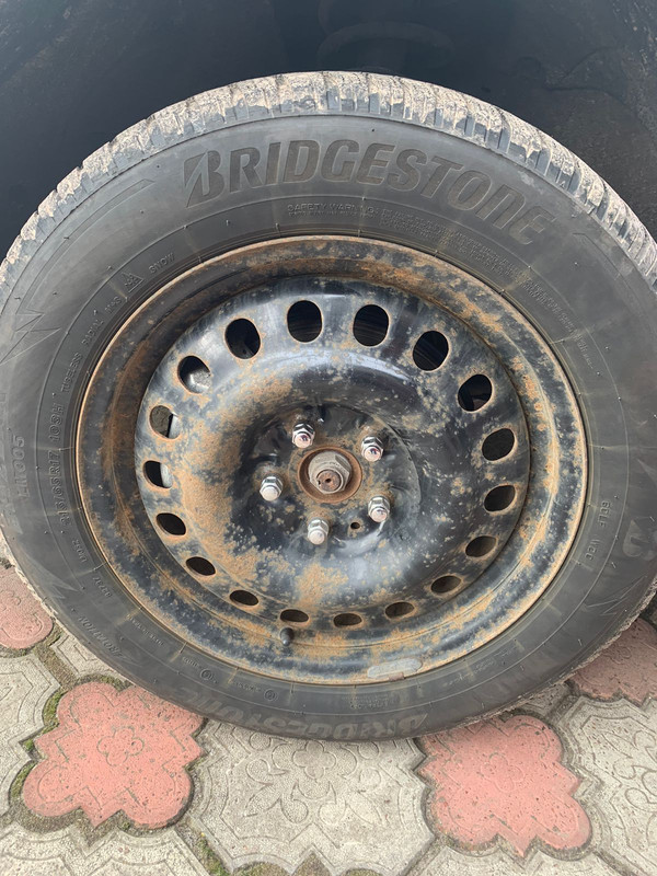

Товариство, вітаю. Оскільки тема "Поговорим о колесных дисках", вирішив написати тут.
За два зимових сезони, колісні диски стомились більше, ніж за десять років їзди по території США)
Власне питання що із цим робити. Класика - піскоструй + порошок, чи є вже більш прогресивні методики впливу на ситуацію (швидше / дешевше / новітніше)?
Територіально Київ. Гадаю, що і березні перезуватимусь, тоді і буду готовий віддати їх на відновлення.
Фото додається
Є і вже давно:  щітка - дриль/болгарка - чорний мат в балоні - ковпаки))

чорний мат в балоні)
Я как то пробовал так , облезла краска на второй зиме после покраски...
Хз, может технологии не соблюл ( или не собляд )
У меня на Ёпеле практически в таком же состоянии диски , эстетика погуляла...

Є гарний варіант - по бюджету, мабуть, дешевше за відновлення, якщо естетика муляє очі: олх... там за нормальний стан можна дати не всі гроші світу.
пс. правда не бачу сенсу в 17-х залізяках - важкі і рідкісні.

Пескоструить и запекать.
Не дуже воно тримається після зимових присипок....
Собі підфарбовую фарбою по іржі раз в 3-4 сезони
Отже порошкова фарба також злазить? Я думав вона вічна))
По бюджету. Піскоструй + порошок = 4тисгрн. Думаю це пару монет і можна шукати комплект інших залізяк із хорошим ЛФП  :sm13_:
Залізяки не важчі за звичайний легкосплав. Легші за залізяки тільки ковані, які на мою думку не для зими. Комплект цей зимовий, по усіх канонах залізяки - те, що треба.
Відразу так і думав, будем бачить. Ковпаки у мене є, але щось я дуже негативно відношусь до їх встановлення. Від ковпаків одні лише проблеми.

  По весні вимий, чухни щіткою, намаж перетворювач іржі, протри антисиліконом, і 2-3 балони Престо чорний мат тобі має вистачити на 4 колеса. Бюджет до 800грн.
пс. Трохи важчі таки, або залізяки як катон... буває... колись давно міняв на модусі залізо на легкі, то рідні залізяки на 15* десь раза в 1.5-2 легші були від 13* від другого гольфа.

Может слазит бо плохо подготовка к покраске проведена была? Я когда ( когда-то давно ) красил свои железки, с простого баллончика то ( это теперь понимаю) плохо обезжирил ...
Все залежить від якості фарбування. 6-7 років і нічого не злазить.
#1351
Ключова умова - якість фарбування
Чим, як і хто фарбує
В 2010 поміняв стокові "залізякі" на орігінальні легкосплавки. Брав звісно б/в з  Воксхолла у Васі (Фантома), він тоді Астри -Г  англічанки таскав на розбор.
Діскі були в прийнятному стані, але трохи с "бордюркою"
Поіхав в перше найблжче до мене СТО де реставрують диски.
Трохи проточили "бордюрку", шлифанули подряпини, отпескоструїли і пофарбували заново
Фарбували проршковою фарбою, єлектростатикою з запіканням в печі
Вже 14 років. Не бачу щоб хоч шось десь облазило
Так що, якщо після порошкового фарбування в когось через 3-4 навіть через 6 років "полізло", то це такі специ фарбували
Якщо правильно витриманий весь процесс фарбування і "запікання" фарби то ничого ніде не облазить
А процес там доволі таки геморойний.

Якщо правильно витриманий весь процесс фарбування і "запікання" фарби то ничого ніде не облазить А процес там доволі таки геморойний.
:sm17_2: То е так.
Добу диски не бачив. Забирав ще теплі :ad_new:  :sm13_:

Фото додається
Металычны диски, як писали вище, матова чорна краска раз в сезон і ковпаки.
Порошкова краще, дорожче, але до першої рихтовки.
